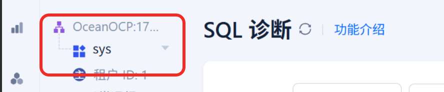

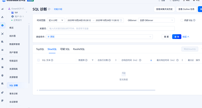

3.OceanBase OCP 服务中,这个 sql 诊断 页面。系统参数我看都设置 ,有些sql 很慢,查询慢sql 列表 ,但这边不显示数据。不知道是不是哪设置有问题
这个看不到数据

2.OCP上slowsql 为空的问题
这个OB集群是业务集群 还是OCP的metadb集群?ocp的metadb集群默认不采集SQL,但有参数可调整
另外业务数据不建议存放在ocp metadb集群,建议单独创建集群给业务使用,并且数据不要放到sys租户,要单独创建业务租户
