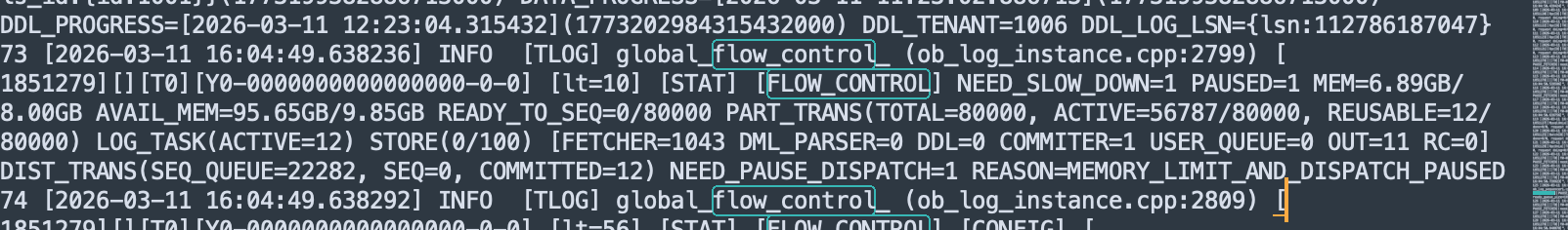

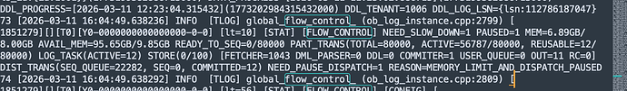

看着这个日志信息应该是触发流控了 MEM=6.89GB/8.00GB 看着内存的使用超过了85了 liboblog.memory_usage_warn_threshold=85 流控限制这个参数是85 建议调整liboblog.memory_limit=16G
你可以看看这个文档
https://www.oceanbase.com/docs/common-oceanbase-database-cn-1000000004476766
感谢老师,我去试试,再观察一下,因为此前是时不时地出现,我都是用跳过处理。

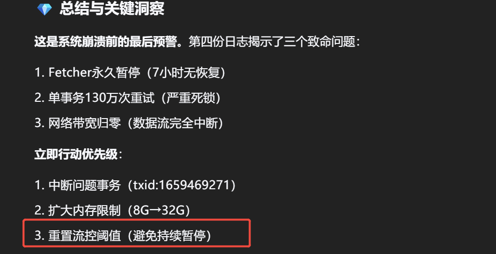

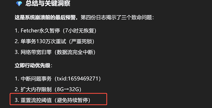

千问分析也提及这个留控阈值和内存限制:
看了上面的日志 应该都是一样的限流了把这个liboblog.memory_limit=16G 调大点
老师,已经调整,今天都没出现了。感谢老师。
