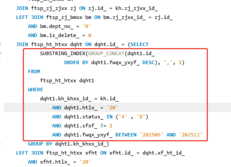

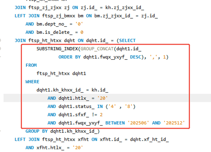

1、我们发现,我有个SQL,经常引起重启。
这个SQL类似于之前提到过的一个case:
业务从MySQL迁移至Oceanbase过程中,发现部分SQL查询不出结果 - 社区问答- OceanBase社区-分布式数据库
问题的SQL部分类似如下格式:

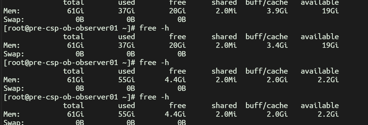

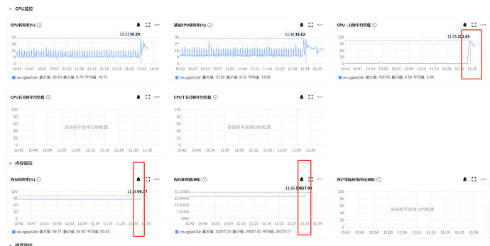

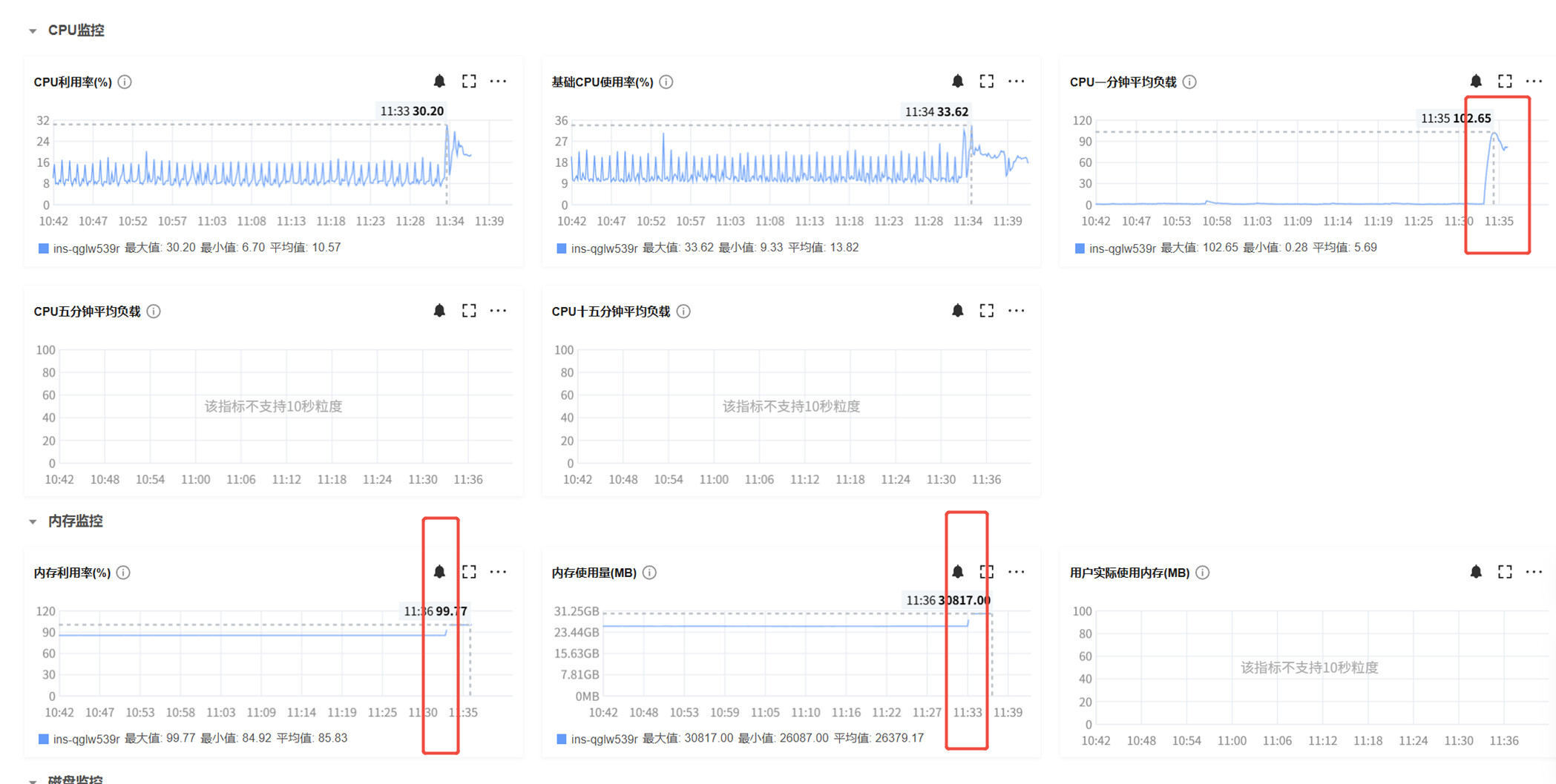

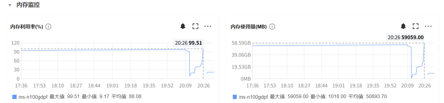

我们可以看到,有的SQL会引起内存在极短时间激增,这就很难办了。
我们可以看到,内存方面的增长速度是非常快的,而且这个现象,对我们这样的老系统比较容易出现。

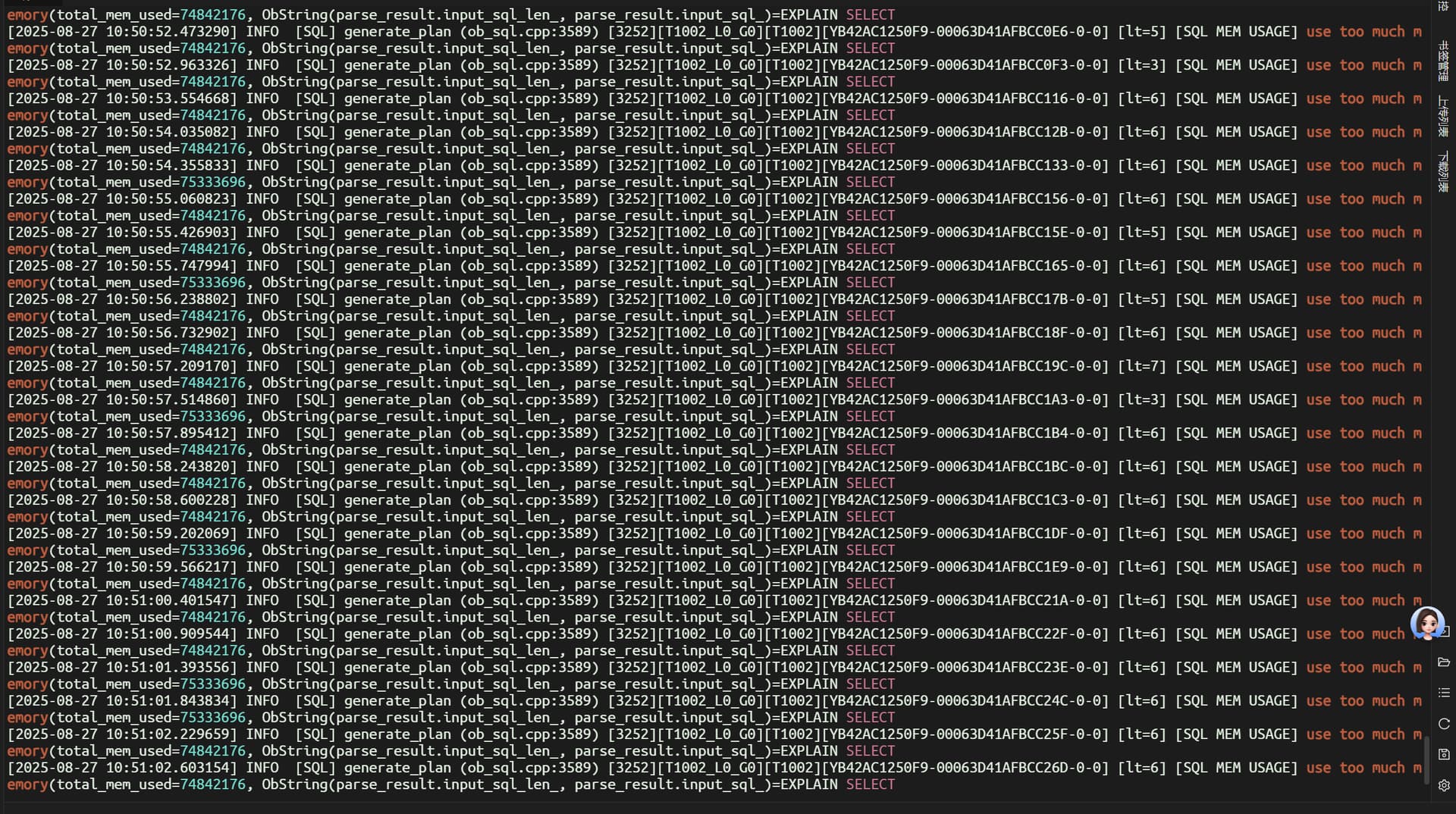

observer上也发现很多“use too much memory”

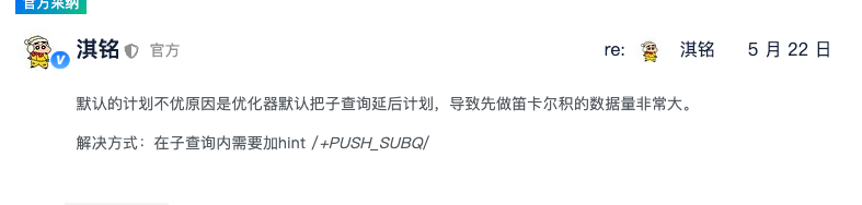

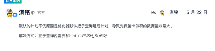

另外,下面这个问题能否让oceanbase的优化器自主地判断出 /*+ PUSH_SUBQ */的场景,不熟悉的童鞋,确实蛮容易出现这个问题。

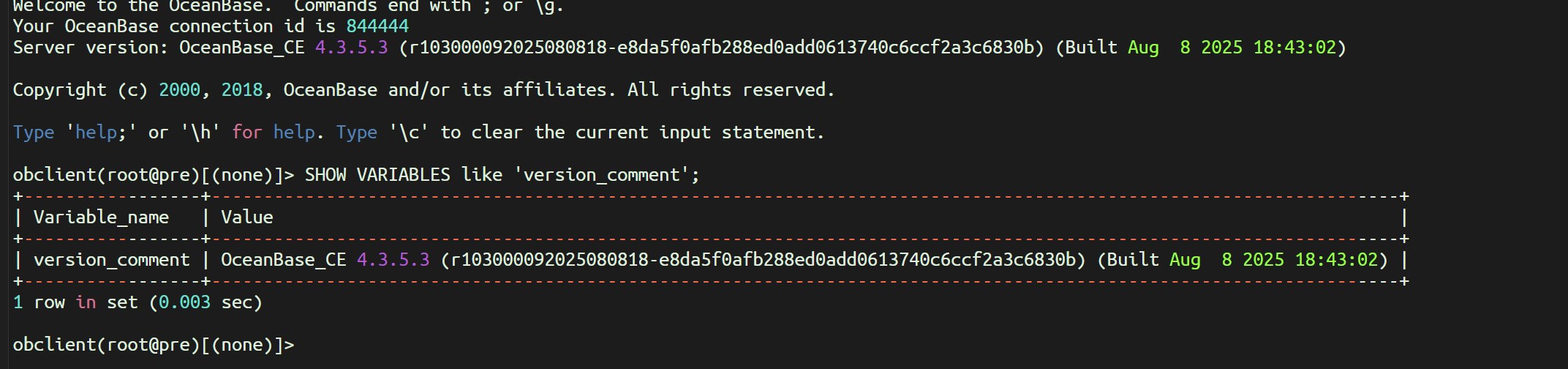

你这个ob是企业版么?SHOW VARIABLES like ‘version_comment’; 查一下 版本号
你加了这个hint以后 /*+ PUSH_SUBQ */ 还会有问题么

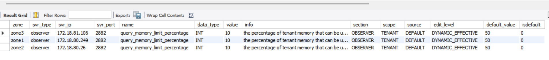

应急的话,先调小这个参数 query_memory_limit_percentage

1、这次提及的问题主要 是针对社区版本的,我们测试这边还是以社区版本为主。商业版提及后就加补丁修复,可以请求研发团队把这个小问题更新到社区版吗?
社区版本:
2、这个hint能解决问题,但是,问题是,开发不是特别熟悉,容易触发~~~

老师,我们已经降低query_memory_limit_percentage,感觉很有用,我们再正常运行一下,

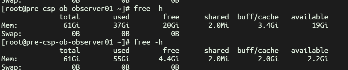

另外,我想咨询一下,原本这个服务器的可用内存还有 19G,跑了一些占用内存的SQL,原本变成2.2G手动关闭了,现在变成3.5G了。
请问老师,可以怎么样快速地恢复可用的内存呢。
9 个赞

如果商业版修复了这个问题 后期社区版也会更新修复的 目前绕过去的办法是/*+ PUSH_SUBQ */ PUSH_SUBQ 用于指示优化器尽早执行未改写成连接的子查询 目前还是这个缺陷造成的问题

目前服务器的内存在缓慢地恢复。现在有4G了。
当然,本质上还是我们这边的SQL问题,导致所有可用内存都被瞬间打满,我们又强调了一下尽量不要用join on id = (select id from xxx)

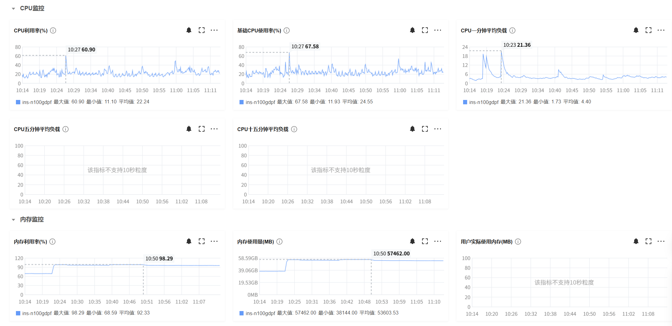

老师,似乎这个参数,没太大效果。
测试相同语句,还是将主节点的observer整宕机了。
我们已经将默认参数调整为:query_memory_limit_percentage = 10
memory_limit_percentage = 80

老师,我突然意识到,这个场景还是有点奇怪。
我们的版本为:Server version: OceanBase_CE 4.3.5.3 (r103000092025080818-e8da5f0afb288ed0add0613740c6ccf2a3c6830b) (Built Aug 8 2025 18:43:02)
我们测试是发现单线程执行该SQL造成了内存的膨胀,一般我们MySQL数据库内存宕机的场景是同一个SQL被并发执行了n个线程,哪怕单个线程的内存是有限制的,但是因为堵塞,导致内存释放不出进而出现数据库宕机。
但是,这次的场景不太一样。我们是单个SQL,一跑,内存急剧上升(不是逐步阶梯式上升)。
从上图也能发现,这个是短时间吃掉了很多内存。

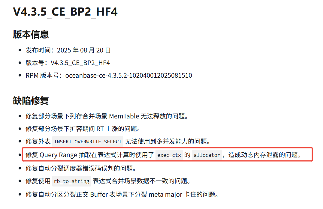

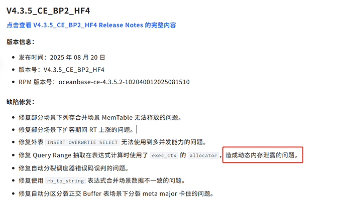

然后,我们看到 4.3.5.2 bp4(但是我们的版本应该降级不回去了)有这么一个更新信息。不知道有没关系。
感谢老师,我们肯定是希望ob越来越好的,
其实我们也去改了SQL,这次的SQL是漏改的。但是,不是很常用的功能,后面想想,但是细想想之前触发到这个SQL的问题的时候,只是堵塞和慢。并是不会以内存迅速被吃掉导致服务器宕机的方式体现出来的。
oceanbases是多租户的数据库集群系统,理论上,多租户天然带了资源隔离的特性(否则一个租户的问题导致其他租户的不可用,这应该是无法接受的),被一个单线程执行的SQL冲掉了整个服务器内存,感觉不太对的样子。
然后看到最新版本的一个说明,因为我们是4.3.5.bp3的版本,这个是bp2 hf4的版本,我们也降级不了验证了:
