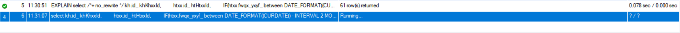

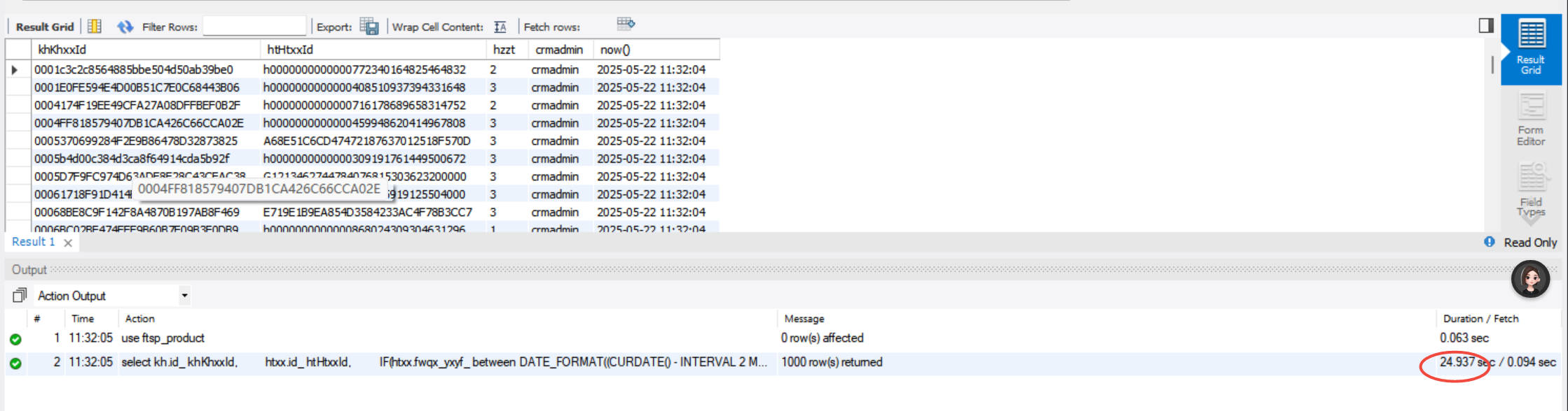

MySQL上执行结果:
Oceanbase上一直出不来结果。
从执行计划上看,感觉估算成本有点异常。
