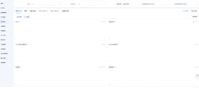

ocp 监控exporter异常,无法拉取监控数据
【 OB or 其他组件 】OCP4.3.4 OB4.2.5.2
【 使用版本 】社区版
【问题描述】监控exporter异常,无法拉取监控数据

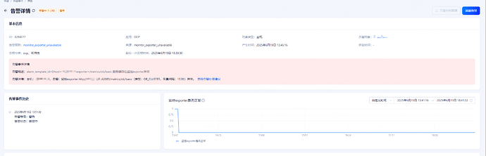

根据您上传的图片,告警 ID 为 3284077,告警名称为 monitor_exporter_unavaliable。结合文档片段 9 的信息,该告警表示某些 exporter 的状态不可用。建议:
  1. 核实实际工作的 exporter 数量是否满足预期(例如,部署了 OBServer 和 OBProxy 的主机应有 8 个 exporter)。
  2. 如果实际数量不足,定位未启动的 exporter 并恢复其运行。

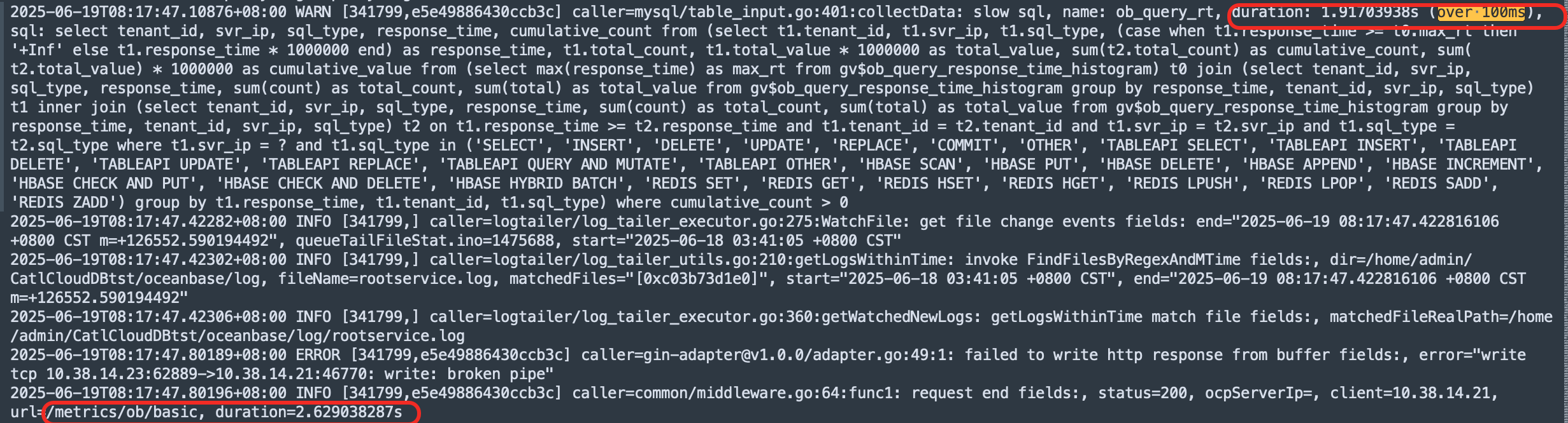

1.取下告警主机的 /home/admin/ocp_agent/log/monagent.log
2.在告警主机执行 发下
time curl -s --unix-socket /home/admin/ocp_agent/run/ocp_monagent.$(cat /home/admin/ocp_agent/run/ocp_monagent.pid).sock http://unix-socket-server/metrics/ob/basic > metric.log

  • 错误信息:告警 ID 为 3284077,告警名称为 monitor_exporter_unavaliable。

6.19 13:46分首次出现 监控exporter异常 吗?
出现好几天了
昨天我们重启agent 还是不行
只有这一台机器的 监控exporter异常吗?其它机器正常吗?

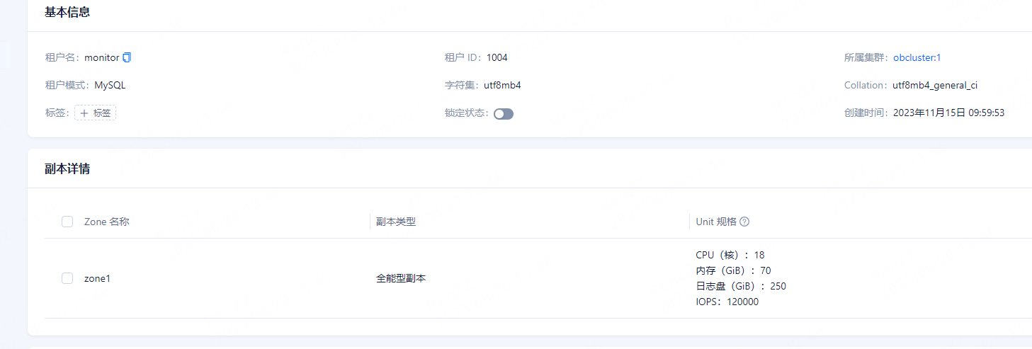

ocp_monitor租户配置麻烦发下

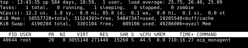

top 截图看下这台机器上 ocp_monagent进程占用的内存情况

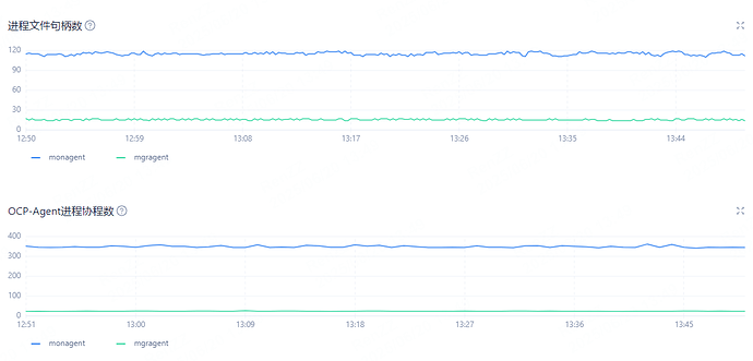

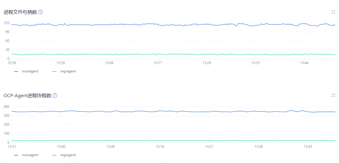

OCP主机 -->主机进程 截图看下 OCP-Agent进程协程数
有的集群可以,有的集群不可以.我们给你发的这台集群不行

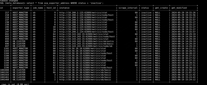

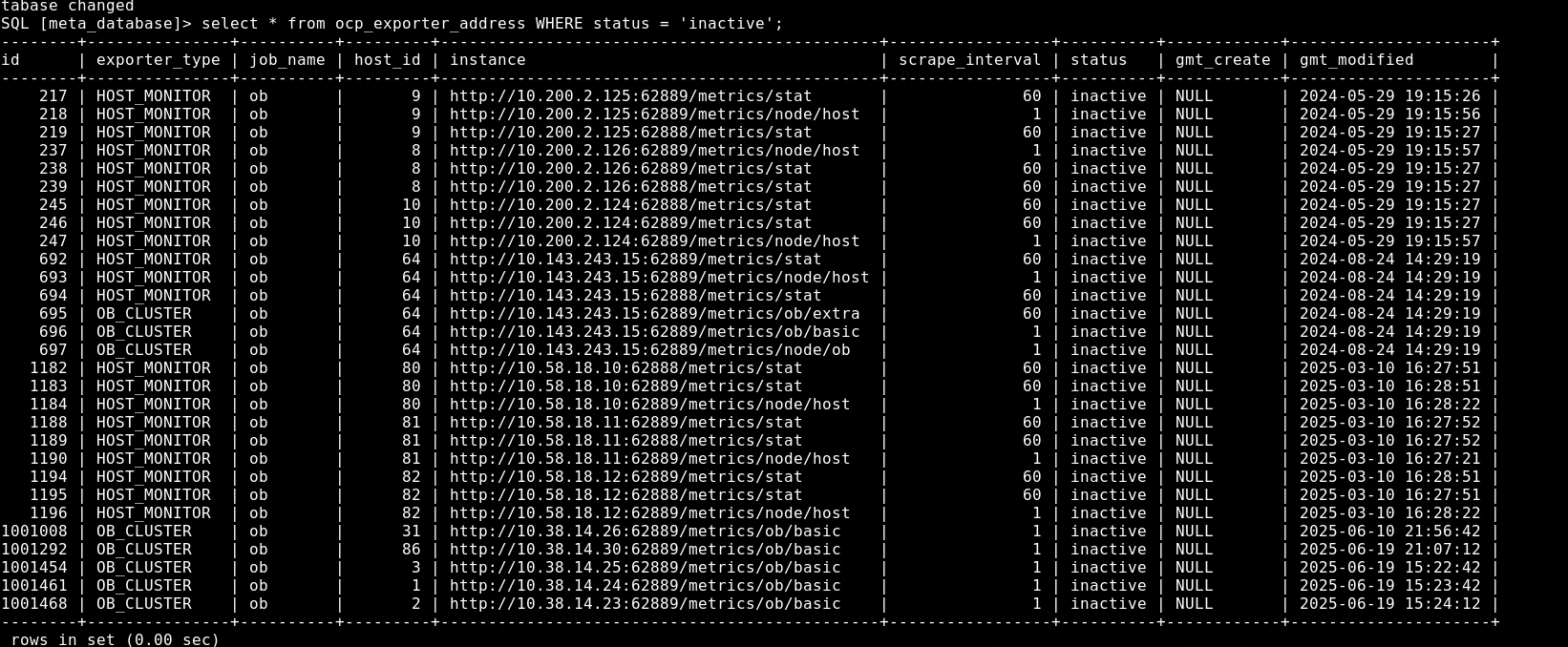

这个查下
 obclient -hxx.xx.xx.xx -P2881 -uroot@ocp_meta -p'xxx' -Dmeta_database -A
 select * from ocp_exporter_address WHERE status = 'inactive';

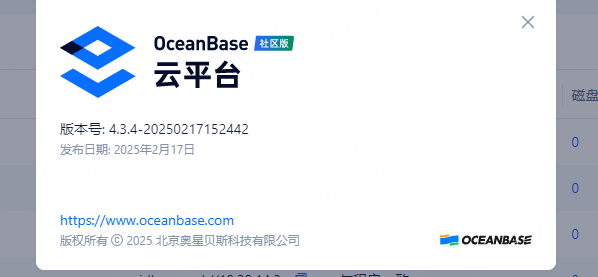

麻烦确认下 OCP是4.3.4版本吗?
