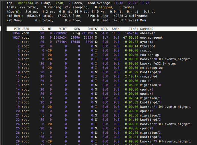

我的OceanBase群集是3个Zone,把租户在3个Zone里的内存、cpu资源配置为不同的方式(如Zone1:25G 、10CPU,Zone2:23G、8cpu,Zone3:20G、6CPU(只读))这样,目前发现一个问题是服务器经常死机咯,不知道有没有影响
可以这么分,zone的优先级是zone1;zone2;zone3?死机现象是服务挂了还是服务器挂了?有日志吗?

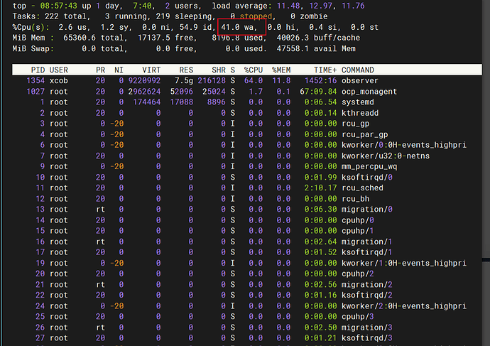

服务器死,或数据库缓慢,需要重启服务器才可以恢复正常,主要是重启最高优先级的Zone1的
看着你这个wa值 不算低呀 是磁盘有问题么?下面的命令执行看一下

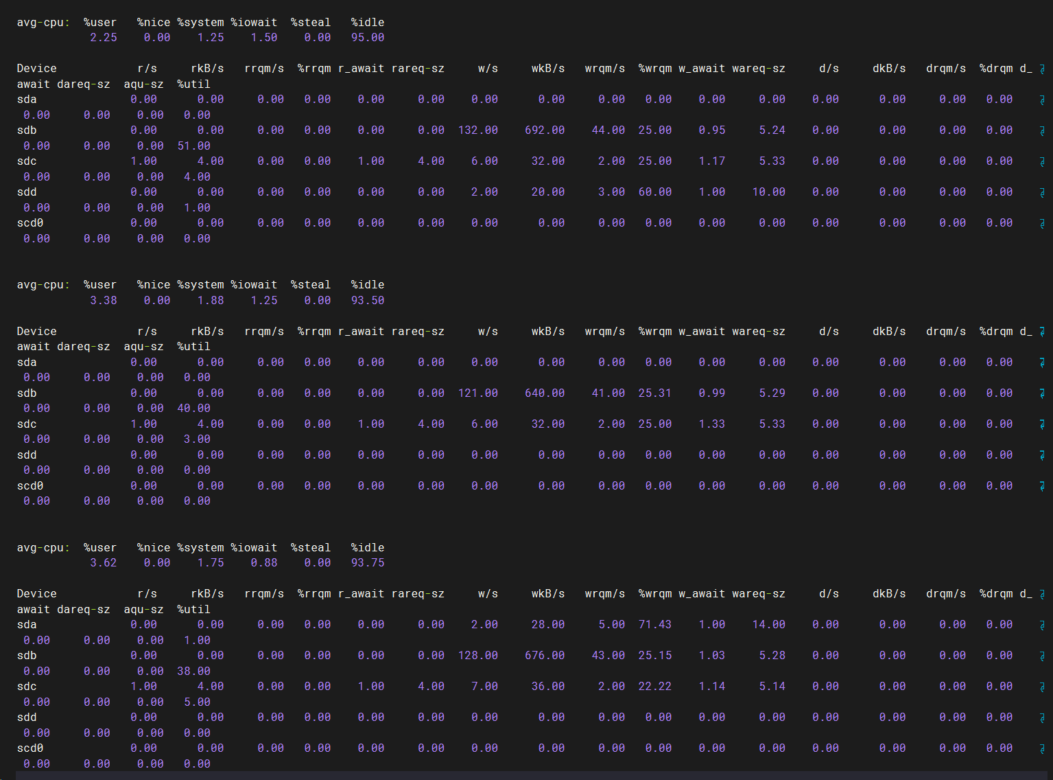

iostat -d -x -k -c 1 10
没有这个iostat 这个命令咯
ssd盘吗?装下iostat命令吧
我的服务器是云主机来的
这盘有点差,hdd盘,如果是云服务器的话,更换成高性能io的ssd试试看吗

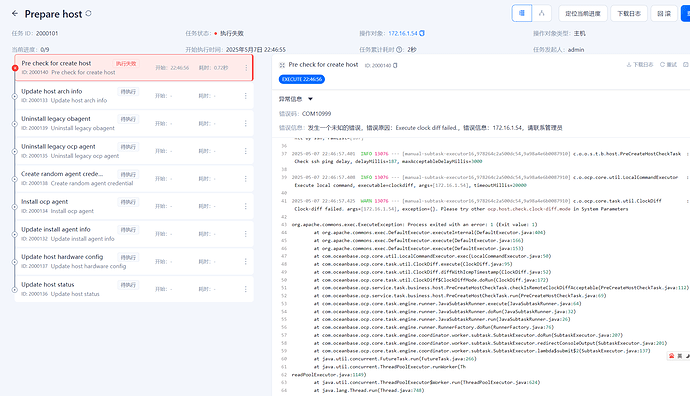

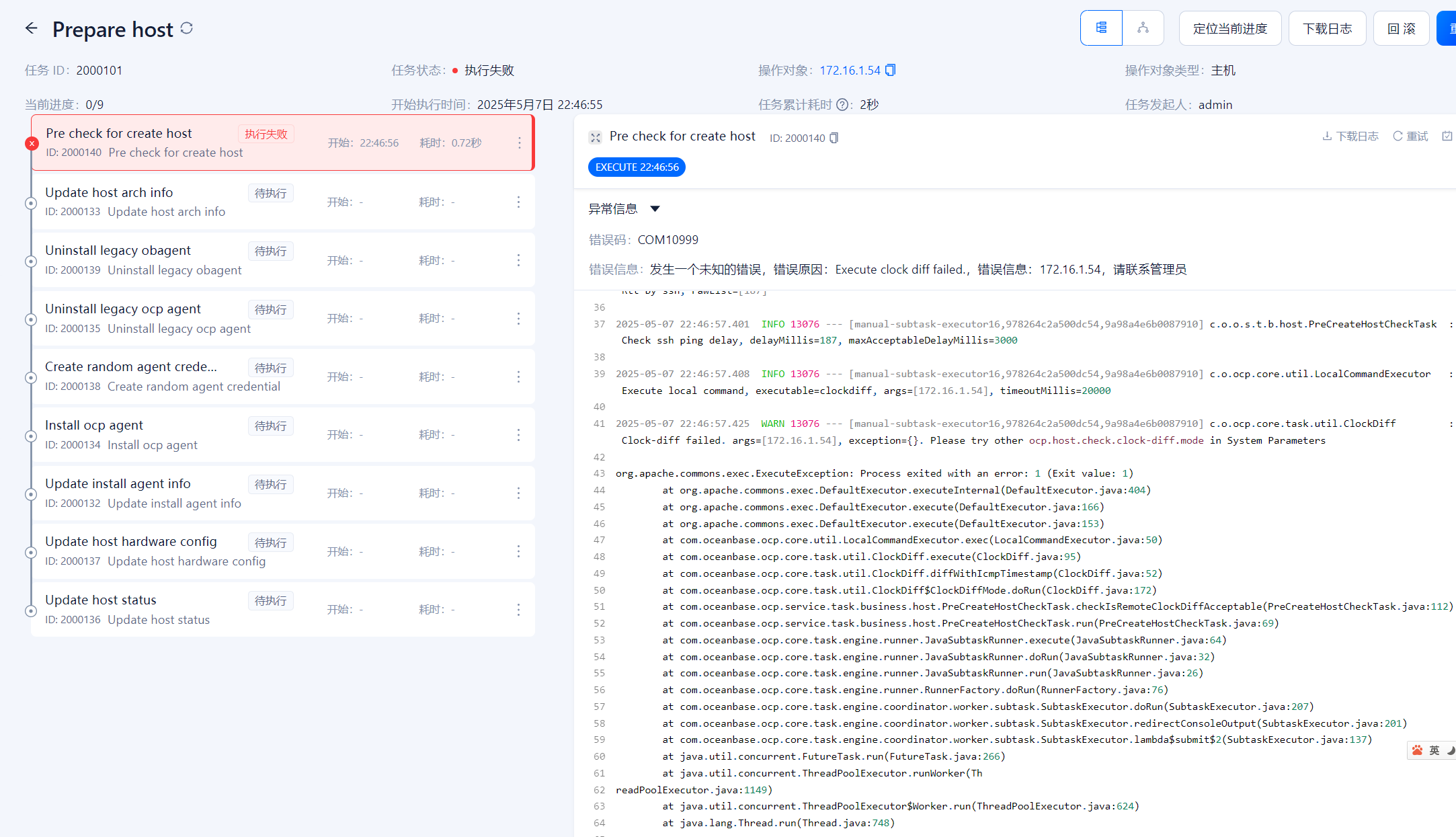

业务OBServer是正常的,,现在有一个问题我重新安装OCP了(新装元数据库的),在添加主机管理时添加不了(还没退出坏的OCP管理),提示错误:
错误码
COM10999
错误信息
发生一个未知的错误,错误原因:Execute clock diff failed.,错误信息:172.16.1.54,请联系管理员
看着像是检测时钟失败 应该是时钟时间的问题 时钟不一致导致的 你看看所有的时间 ocp和observer的服务器的时间
这个我看过服务器的时间是差异不大的,装的是同一时钟同步服务,服务器指向同一主机的,,
我已跳过时钟检测添加回主机了,目前是不知道怎接管得回原来的OBserver业务集群了
尽量是毫秒级 要不然时钟会有问题
