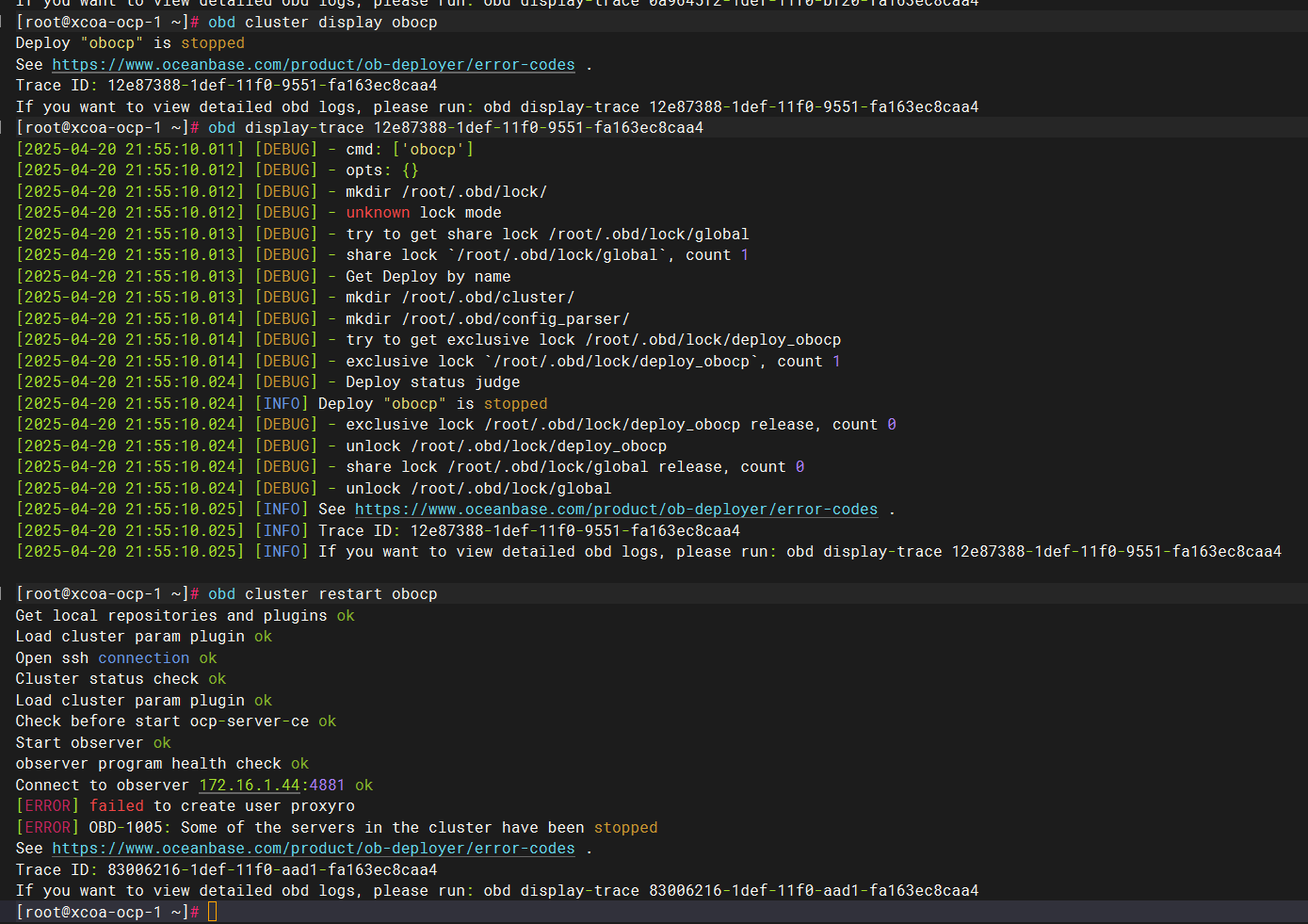

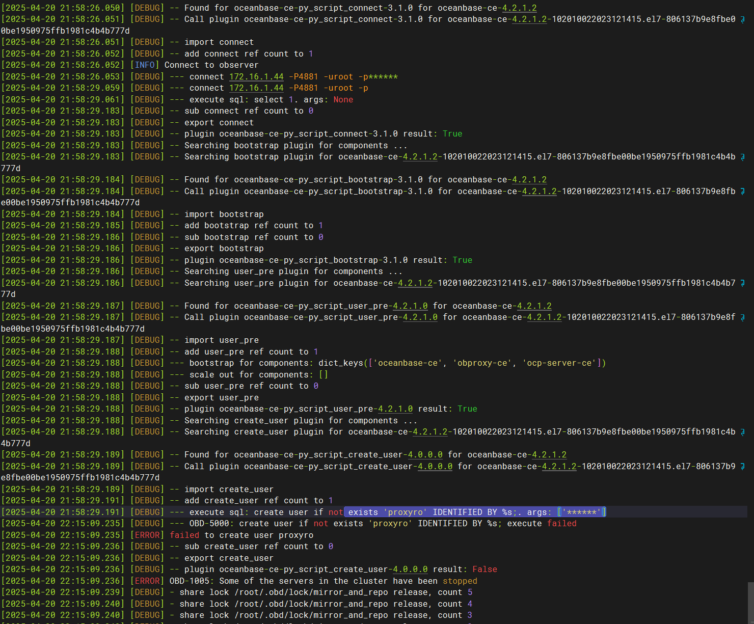

【问题描述】服务器重启后OCP数据库群集无法启动,报错: OBD-5000: create user if not exists ‘proxyro’ IDENTIFIED BY %s; execute failed
[ERROR] failed to create user proxyro

还得深入的看具体日志
需要什么的日志?找给你们分析下咯

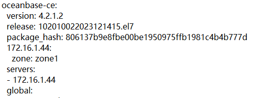

提供一份yaml文件。进入sys租户查询是否有proxyro用户
现在启动不了,不知道怎样去看租启信息呐
cd ~/.obd/cluster/xxxx/
cd ~/obocp/oceanbase/log/
先获取一下yaml文化和observer日志吧
config.yaml.txt (2.2 KB)

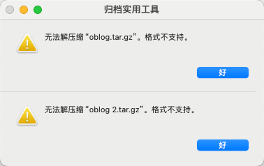

日志换个压缩格式发一下麻烦
observer_log.zip (1.4 MB)
重新打包了部分
麻烦试试你上传的文件是否正常。我这边打开全是数字 :thinking:
我直接在服务器拿回来也打不开,不知道是不是太大了

你重新增加了 哥 zone , 您发的配置文件仅仅 一个 zone , 您把 新增的那个zone添加到 配置文件,试下
还有就是您 扩容zone后 ,您 新增 locality了没, 也就是副本
你的笔记本是不是 有 加密系统 ? 安全软件
电脑没有加密码的,在服务器上是可以打开日志文件看的,回来就不可以了,,

这个应该是初始安装的配置文件,后面有OCP界面后,我都是在OCP界面上修改处理的了

大概理解问题逻辑了
obd搭建的单zone ocp,使用ocp加了一个zone。
重启服务器后使用obd启动ocp集群失败。
问题估计是obd这边只有一个zone信息导致的
