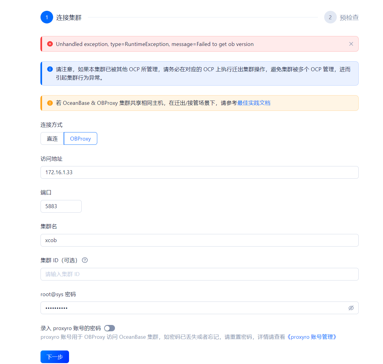

【 OB or 其他组件 】ocp-server-ce 、OBServer-ce:
【 使用版本 】 ocp-server-ce 4.3.5、 ob_server-ce 4.3.1.0

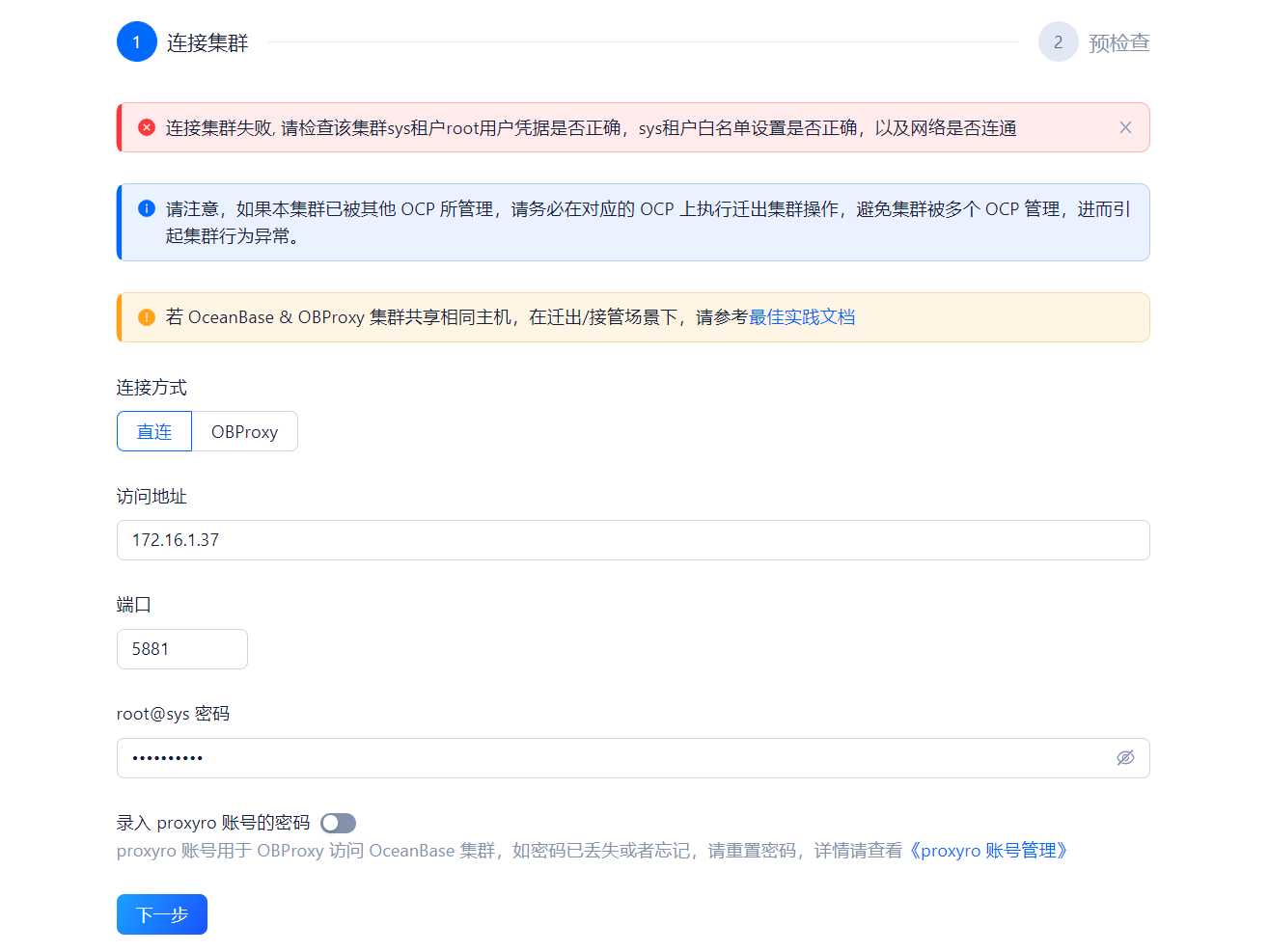

【问题描述】原OCP平台蹦后已无法启动,现重新安装了新版OCP(ocp_server-ce 4.3.5、数据库OBServer-ce4.2.1.8),拟接管原来业务集群(OBServer: 4.3.1.0 OBProxy:4.2.1.0-11)时,报错:Unhandled exception, type=RuntimeException, message=Failed to get ob version

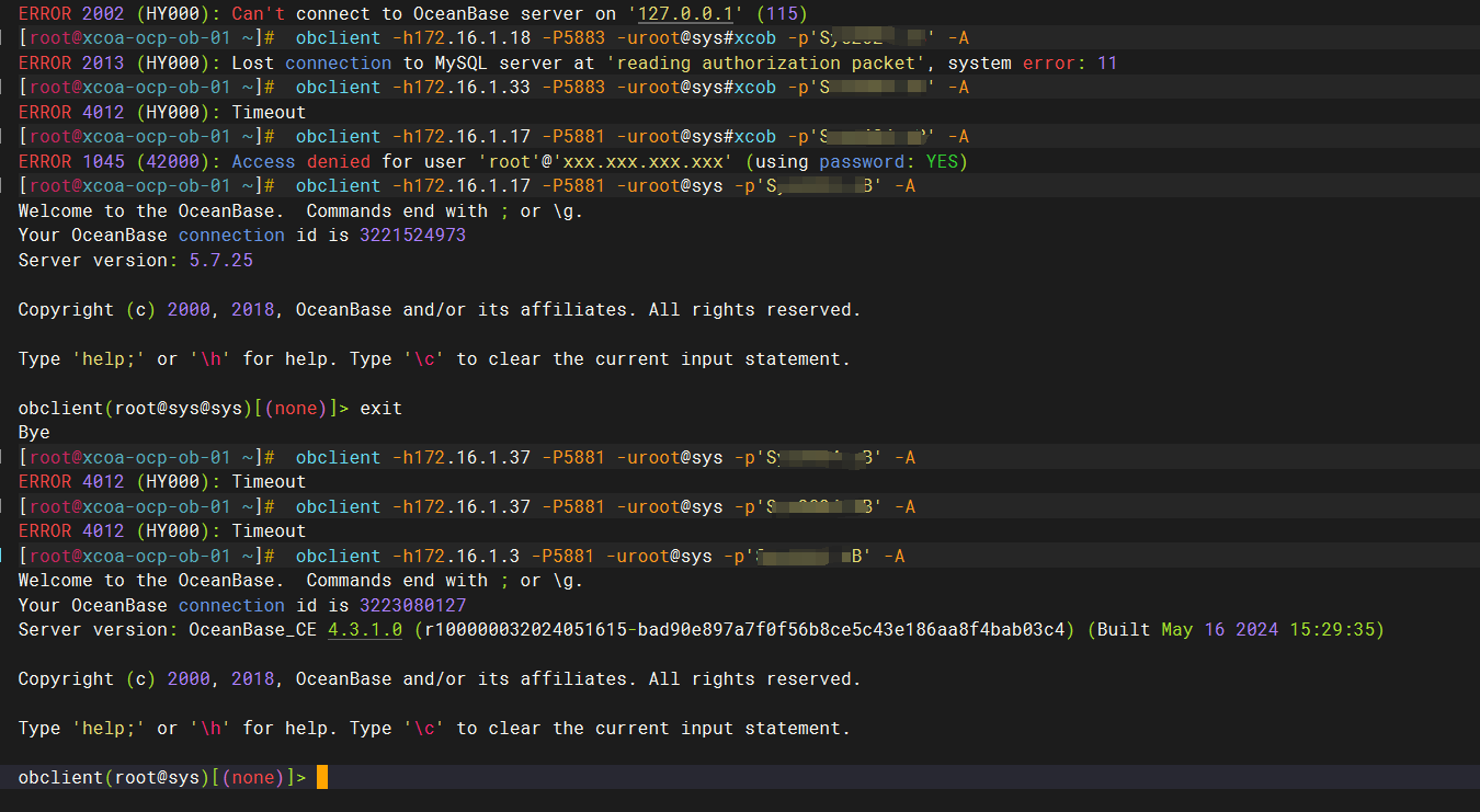

试过连接方式:直连和OBProxy都不可以

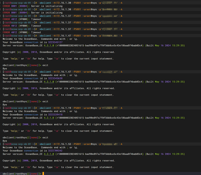

连接集群失败,麻烦在ocp server上用命令行连接observer试下 看是否可以成功
timeout,网络打通了吗?

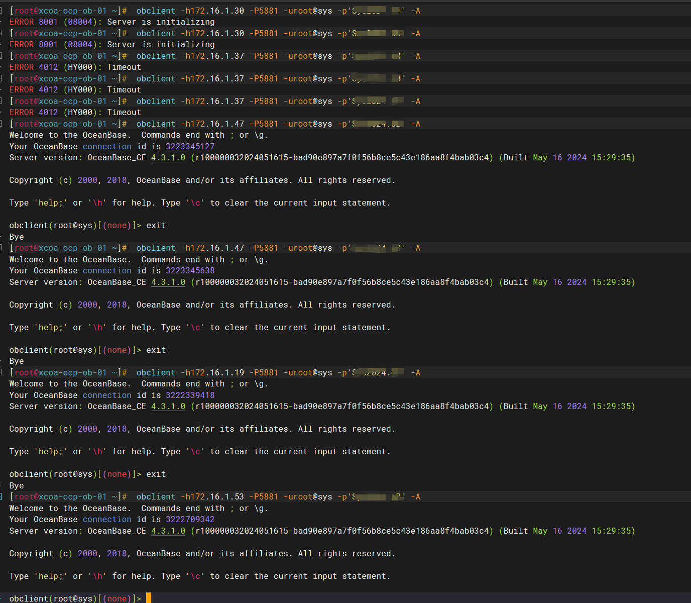

在OCP 上的主机按照obclient 连接试一试,提示connect time out 网络不同,可以telnet 试一试
access denied 是白名单限制,access denied for user 是密码不对!
信息参考: 打开或测试连接报错 Access denied -OceanBase数据库使用指南
网络是通的,我都测试过的
直连OB 报timeout ,telnet测试是通的吗?如果通的 可以检查下observer状态是否异常 以及是否有白名单限制
连接5881 报access denied 是因为加了集群名称
连接5883 报access denied 也是因为直连OB timeout的原因

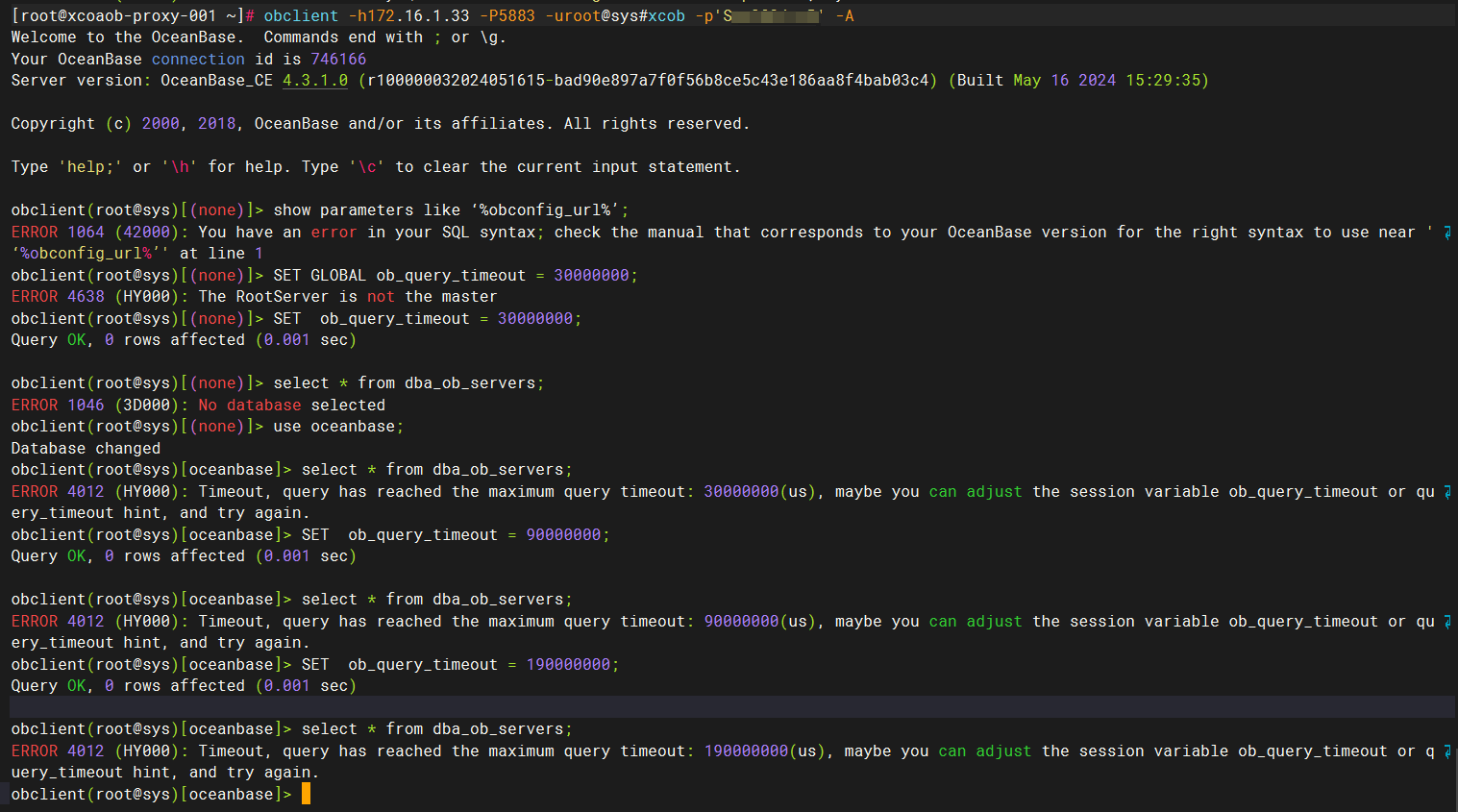

select * from dba_ob_servers;
可以发下不? 去掉敏感信息
这个密码 也整理到 ocp里面
- 发下odp 的进程 是怎么 启动的 ,是否使用了 历史的ocp
show parameters like ‘%obconfig_url%’; --截图发下
show parameters like ‘%obconfig_url%’; 在哪里执行这个?

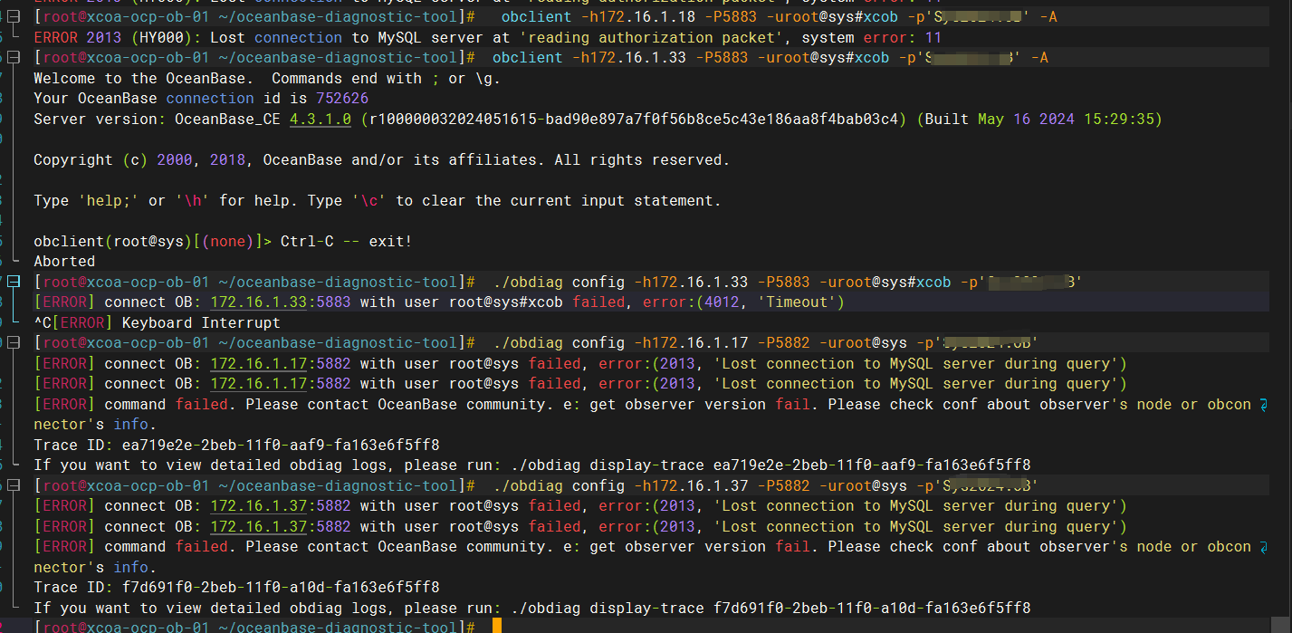

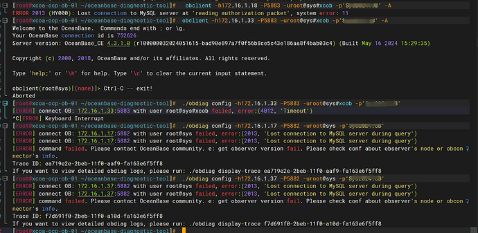

这个查询应该很快,你使用obdiag做下巡检看看
obdiag check run
https://www.oceanbase.com/docs/common-obdiag-cn-1000000002821495
这是连接数据库失败了,您分析下最近1小时的日志看下,参考如下:
obdiag analyze log --from "2023-10-08 10:25:00" --to "2023-10-08 11:30:00" \
--config obcluster.servers.nodes[0].ip=xx.xx.xx.1 \
--config obcluster.servers.nodes[1].ip=xx.xx.xx.xx.2 \
--config obcluster.servers.global.ssh_username=test \
--config obcluster.servers.global.ssh_password=****** \
--config obcluster.servers.global.home_path=/home/admin/oceanbase
https://www.oceanbase.com/docs/common-obdiag-cn-1000000002821497
