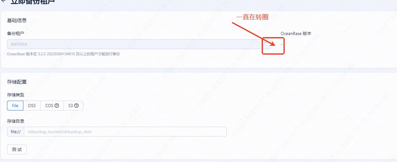

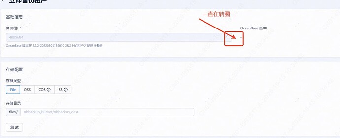

ocp发起备份任务慢
【 OB or 其他组件 】ocp
【 使用版本 】版本号: 4.4.2-20260721101640
【问题描述】在ocp上发起备份 很慢,一直在 查询备份租户
想知道,ocp在 查询 什么 ?

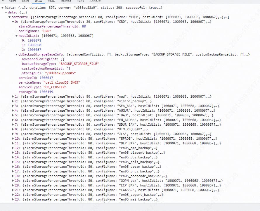

可以把ocp-server.log日志 发一下看看 谷歌浏览器 开发者模式 看看调用的API 找一下traceid信息
{data: {contents: [{alarmStoragePercentageThreshold: 80, configName: "nfs_backup_caqh_msp",…},…]},…}
duration: 131
server: "b7e6ebf350"
status: 200
successful: true
timestamp: "2026-10-15T14:12:51.937486782+08:00"
traceId: "9c1798c35dbdd45b"

基本知道问题了,但是不知道如何解决。
这个ocp管理了40多个集群,这个集群有 50多个租户,在ocp 发起备份的时候 需要便利这个集群下所有的租户的备份信息,没然后就超时了。
类似这种信息
能把ocp-server.log、ocp-agent 的日志 完整提供一下么?看看是不是租户多的问题 你可以看看在ocp上看看这个集群里的元数据数据的ocp-meta租户下查询租户信息的语句 是不是超时了

我自己看了下,ocp元数据 没有慢sql ,基本上可以确定是ocp-server的性能问题了,我尝试 加一点内存给ocp-server.jar 试试
嗯嗯 可以加内存 试一下
