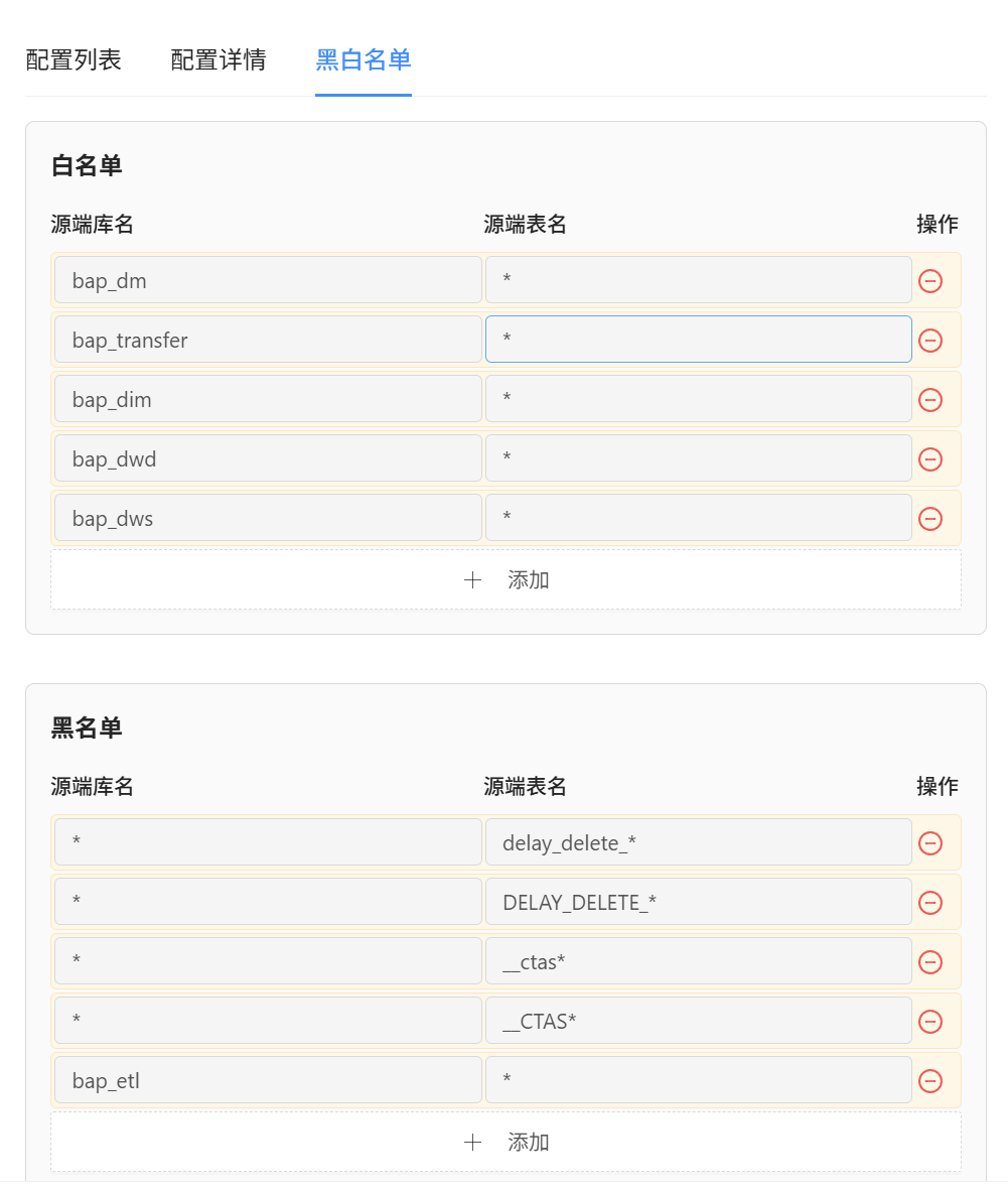

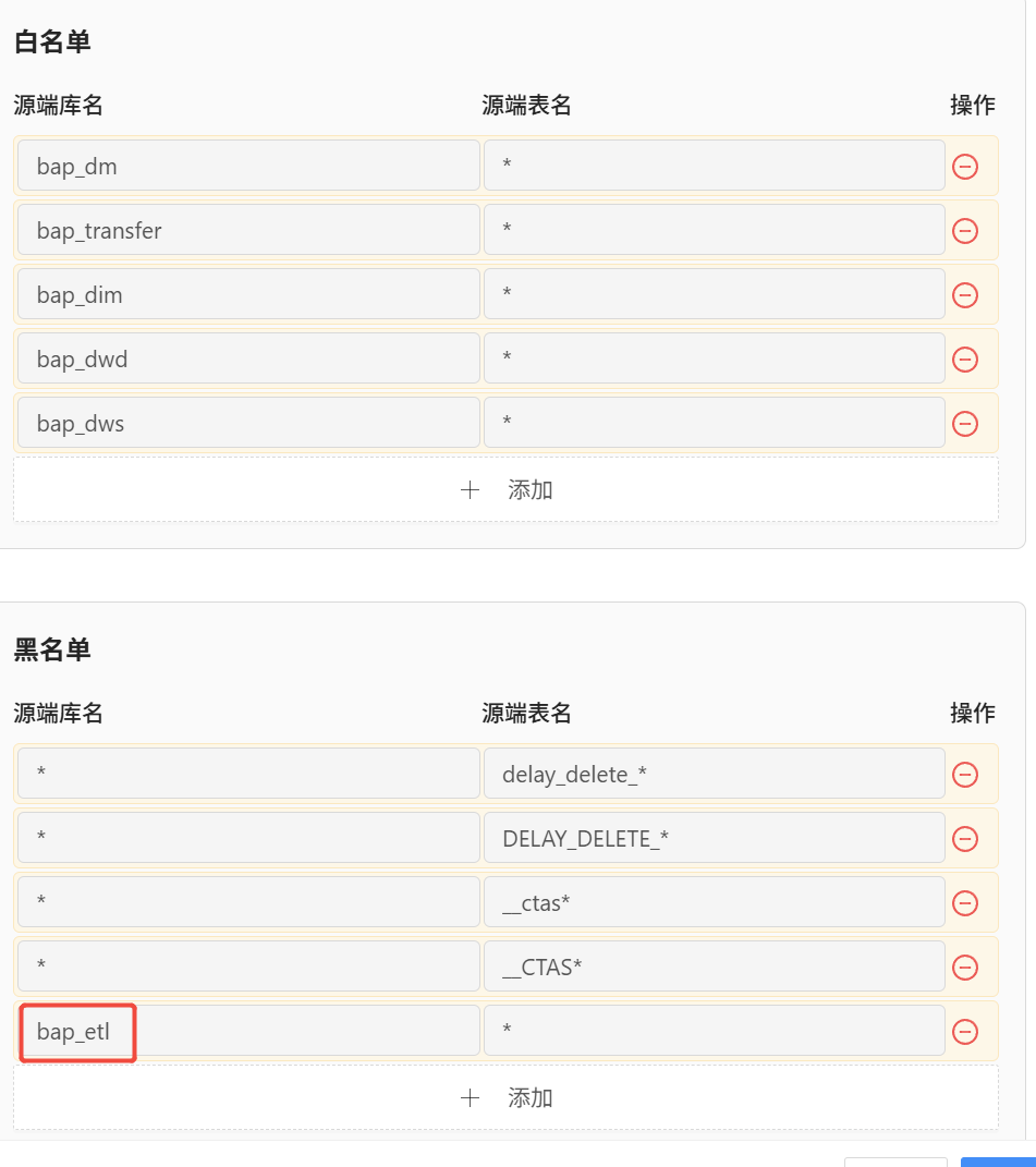

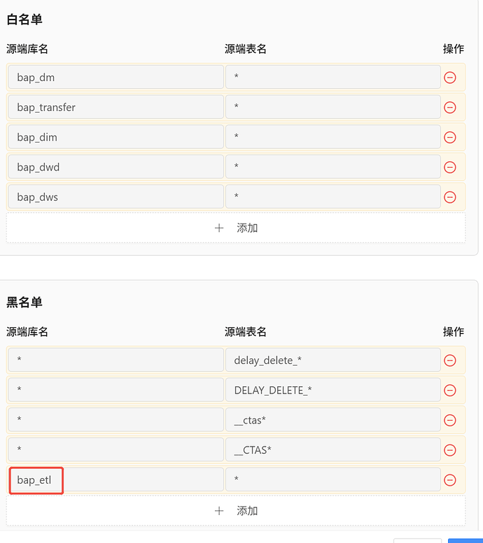

其实,我们不需要同步产生DDL的数据库,但是,我们发现黑名单和白名单都不太生效的样子。
尝试如下配置,好像效果也不明显。

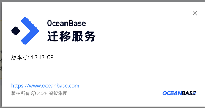

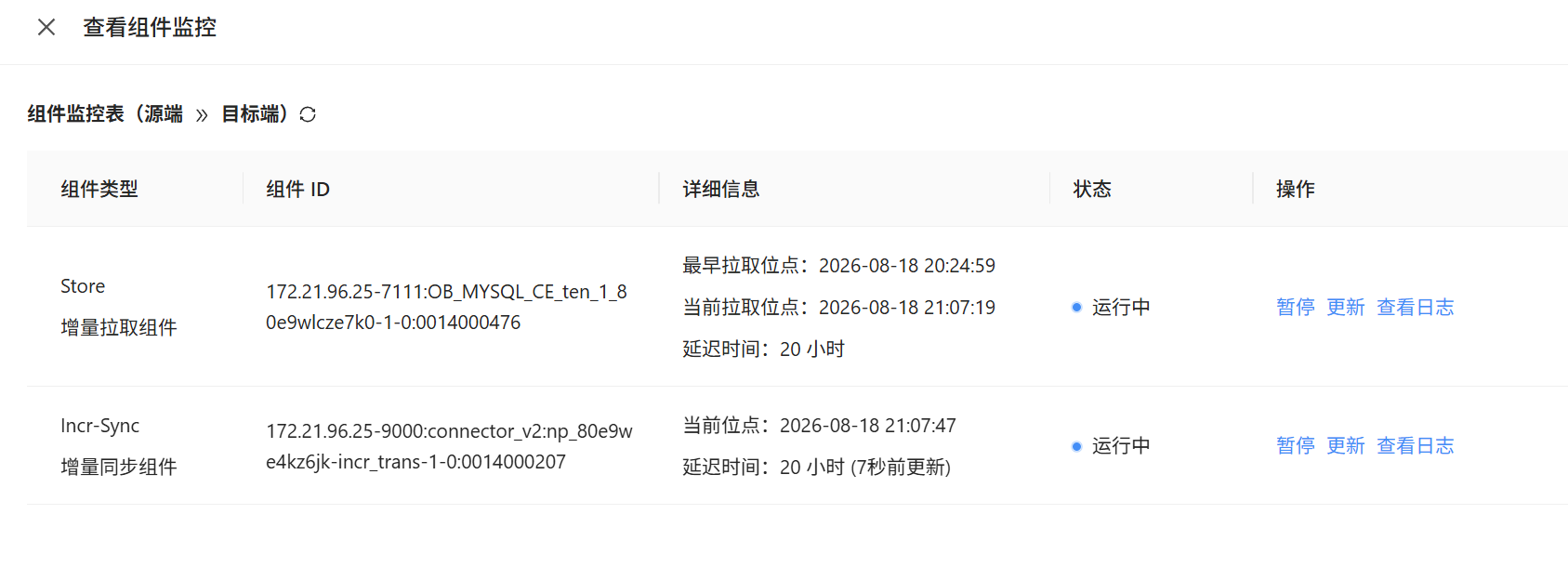

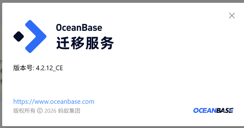

看一下监控组件截图看看 oms是社区版的么
是的呢。

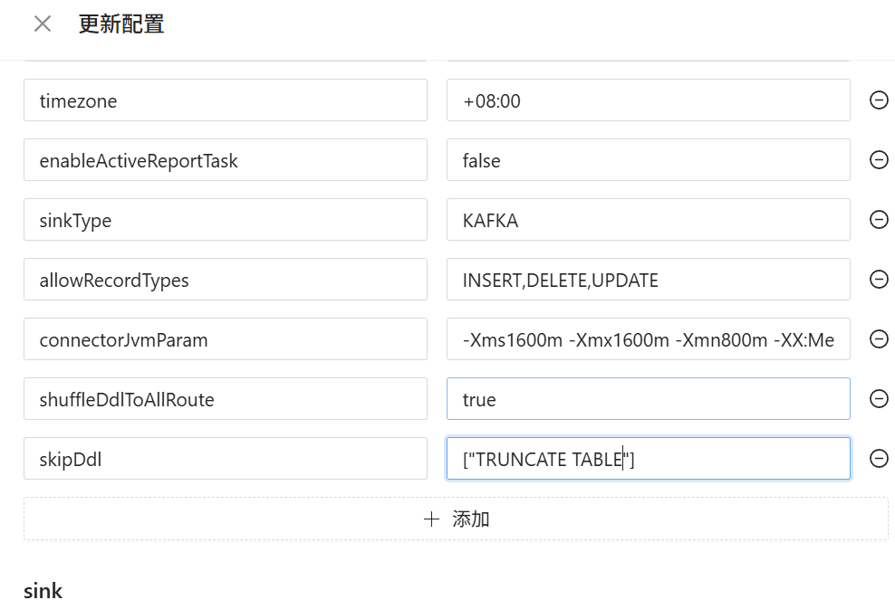

可以试试这样配置,看逻辑不是抓取truncate慢,是回放解析truncate慢? 如果truncate不需要同步,可以这样试试:
  1. 查看链路组件监控—更新 Incr-sync 组件。
  2. coordinator 模块下,点击新增 “+” 按钮,新增 skipDdl 参数。
  3. 修改新增的参数,填入值: [“TRUNCATE TABLE”] ,(注意大括号也需填入),点击确定
目前看着确实TRUNCATE 表导致的大量 TRUNCATE TABLE DDL 卡在 Sequencer 串行处理上,把cdc的全局序列堵死了
好的,老师,我们已经尝试进行相应配置:

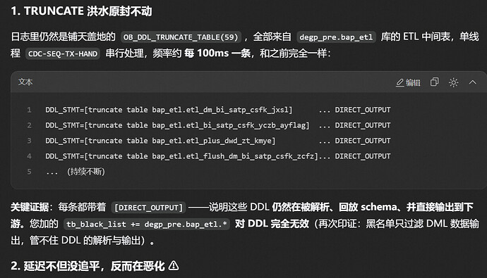

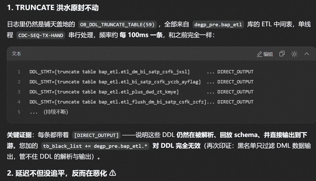

看起来不行。调整配置后,重新分析日志。

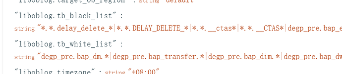

其实,我在store层面配置了白名单。

嗯嗯,逻辑应该是黑白名单只对DML有效,DDL不会过滤(schema version版本演进依赖DDL解析保持版本一致性)。 OMS配置上看上去没啥好办法了,truncate的业务逻辑看有没优化空间了,高频的DDL操作本身在OB侧正常使用时也是有一定影响。
