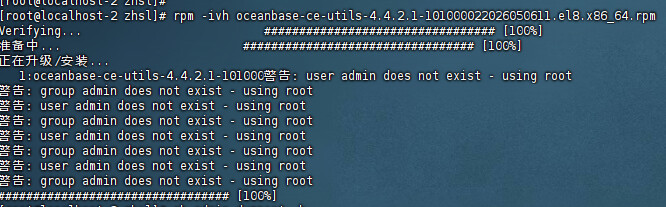

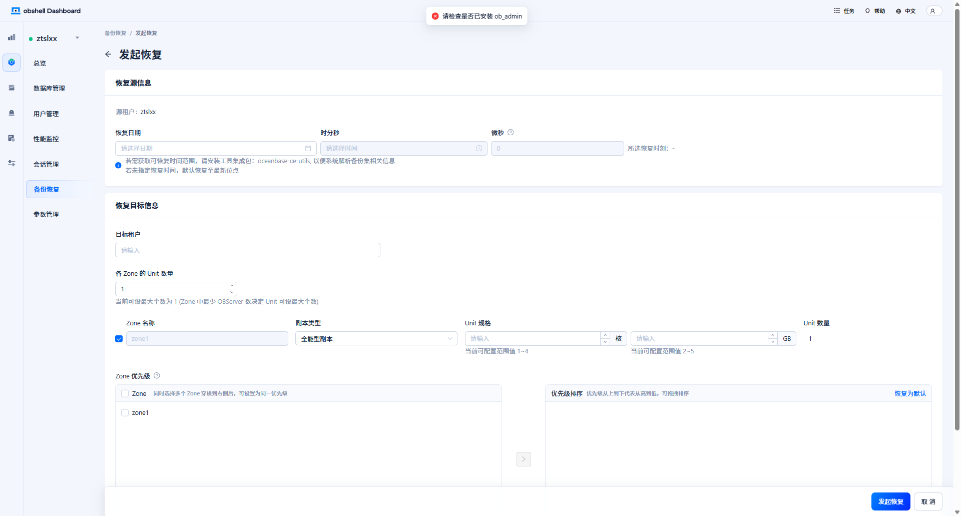

【问题描述】单机版装了ob_admin,obshell Dashboard还是提示为未安装,是需要安装到指定目录吗

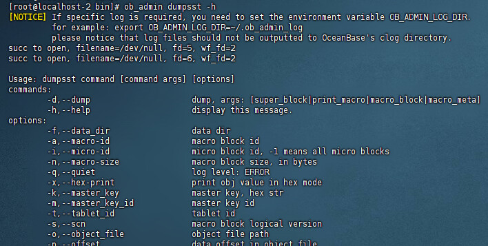

    • 您可以尝试直接运行 ob_admin 命令来验证其是否已正确安装。例如:
      ob_admin --help
    • 如果能够正常显示帮助信息,则说明 ob_admin 已正确安装。

已解决,ln -s /usr/bin/ob_admin /home/zhsl/myoceanbase/oceanbase/bin/ob_admin
必须放在 OB Home 的 bin 下,不是装到任意目录或 PATH 就行, Dashboard 这里的「未安装」指的是找不到 ob_admin (用于解析备份集/可恢复时间),不是 Dashboard 本身没装。判定逻辑是:只检查 {HomePath}/bin/ob_admin 是否存在,不会去搜系统 PATH,所以找不到 你做了软连接 应该就好了
