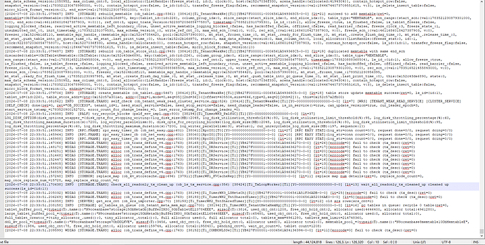

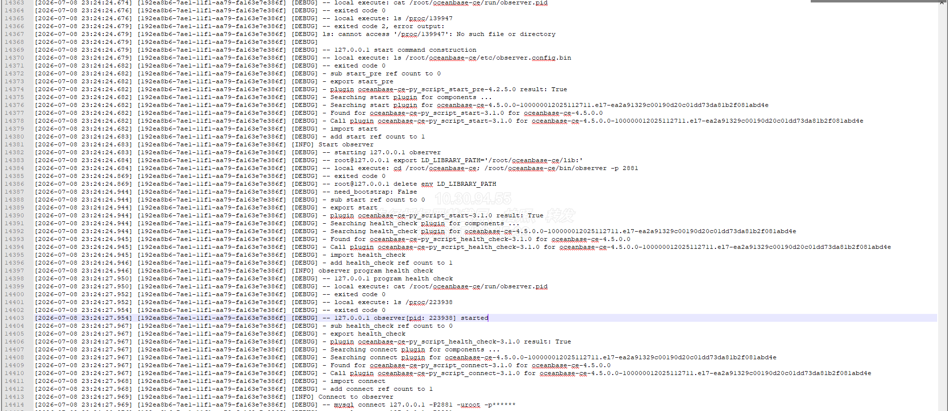

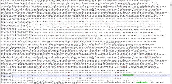

这是我昨天查看的observer.log的日志

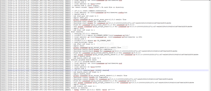

昨天启动就是observer启动成功,后面连接observer的时候一直卡住,过五六分钟报连接失败,当时看日志没有明确的错误信息,只有个4000的状态码错误;

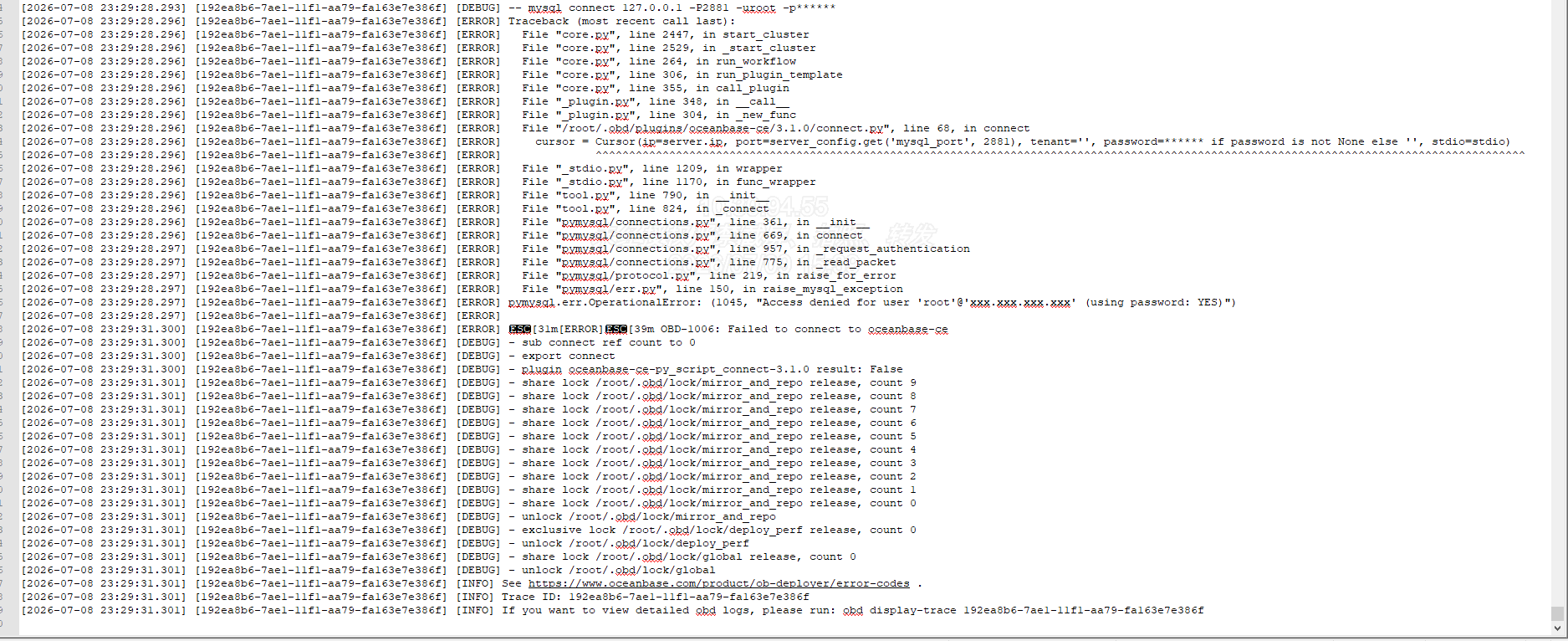

文件拿不出来,直接截图给您看了
尽量给启动期间的observer.log日志 如果日志被覆盖了 重启启动一下 obd.log observer.log日志 都发一下 要不然 没有日志分析不出来

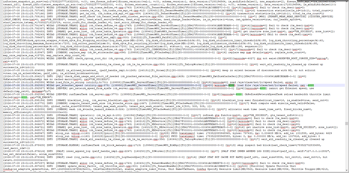

这个就是昨天启动时候我拉出来的日志

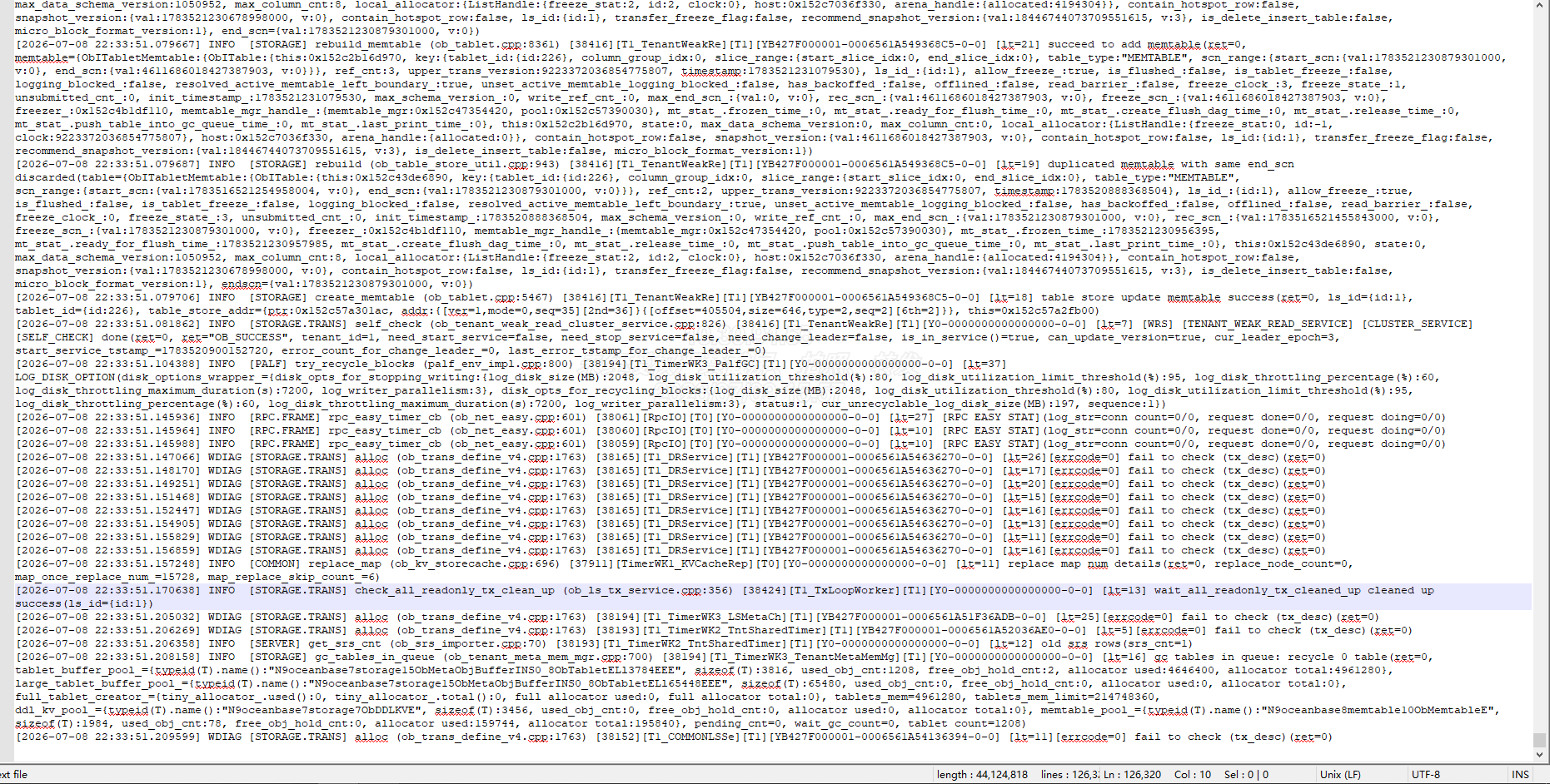

但是observer.log不是启动时候的日志

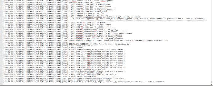

看下这个是吗,我这边提示新用户无法上传文件

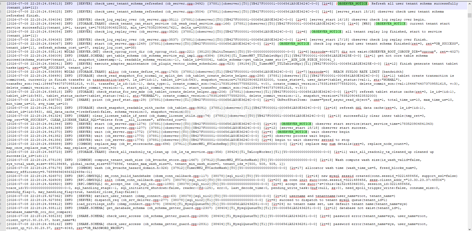

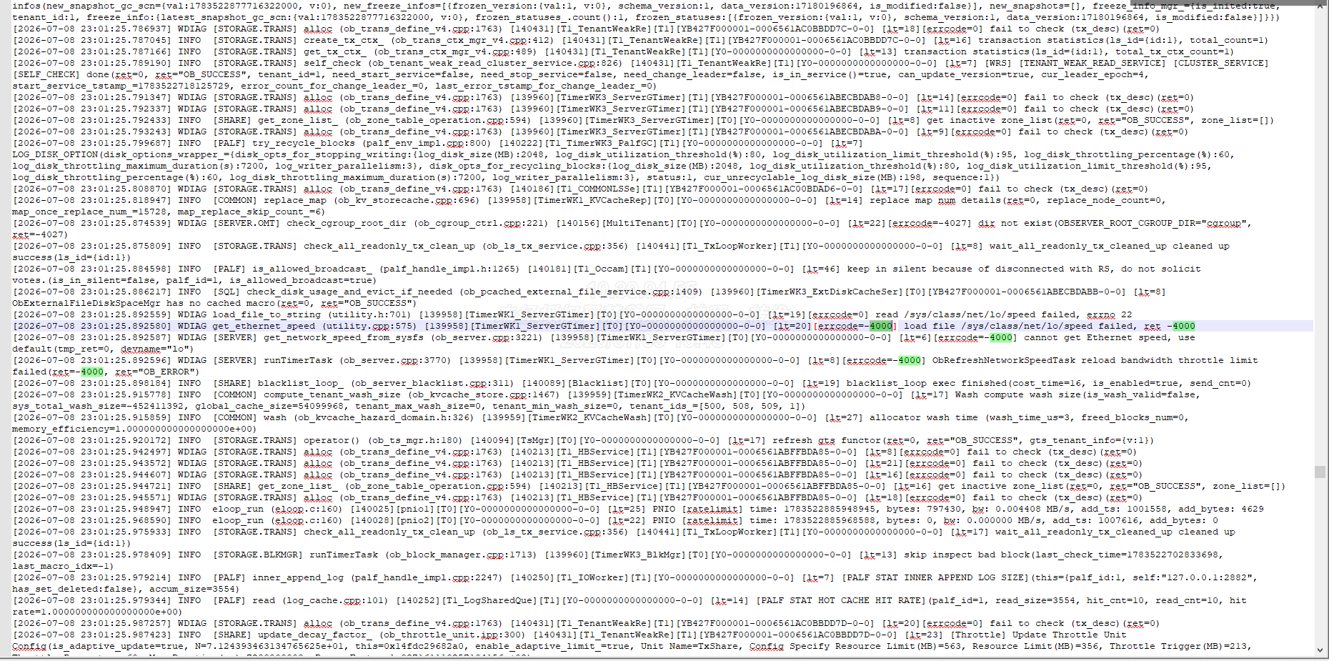

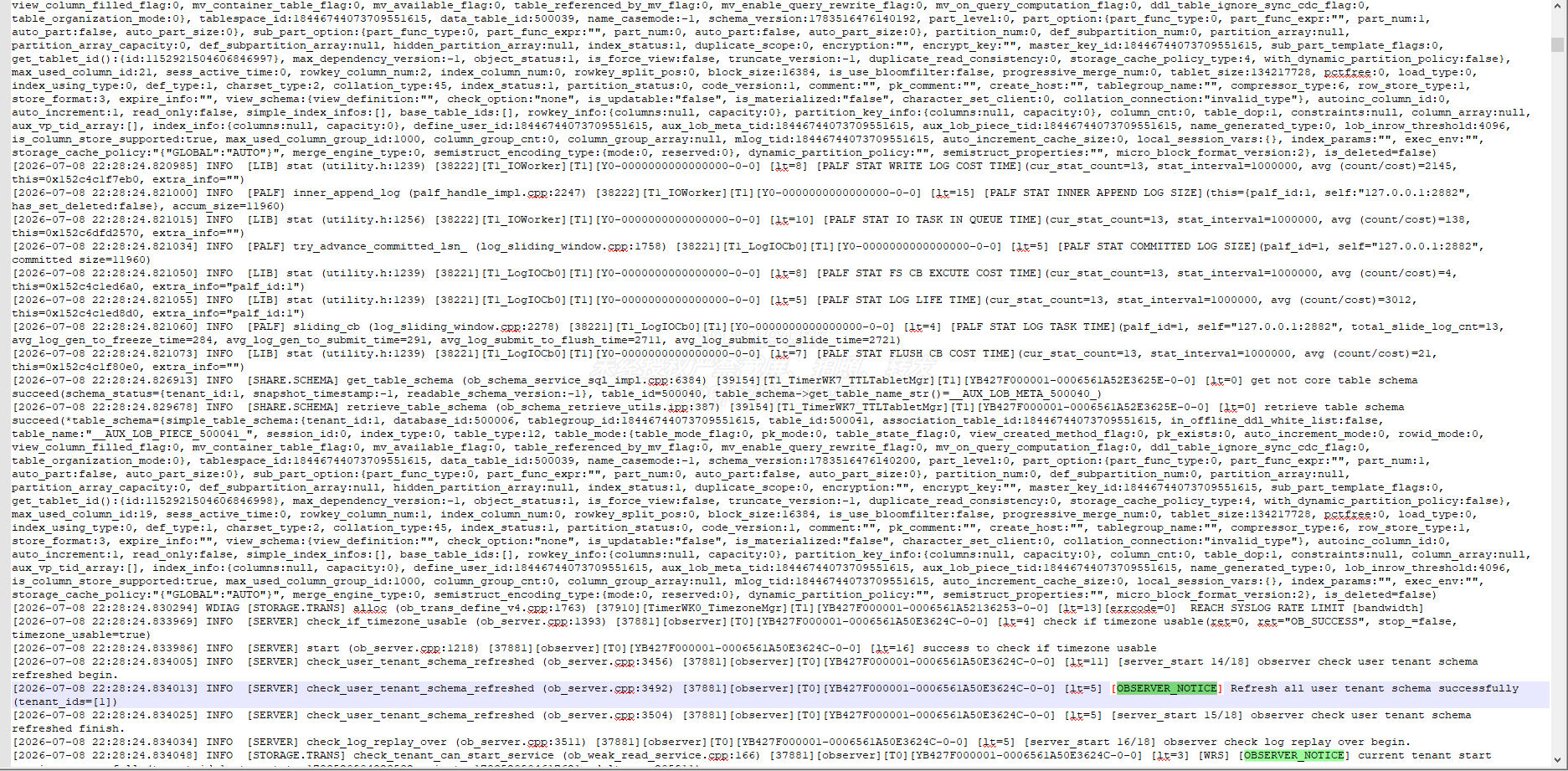

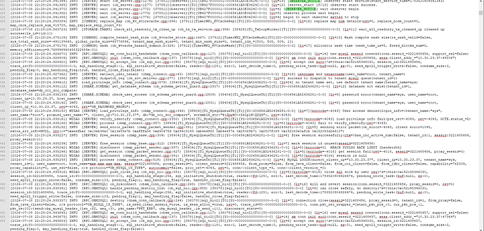

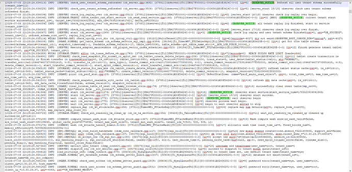

grep “OBSERVER_NOTICE” observer.log* 搜一下这个关键字后的日志都发一下
在这样搜一下日志 也是启动后的日志搜一下

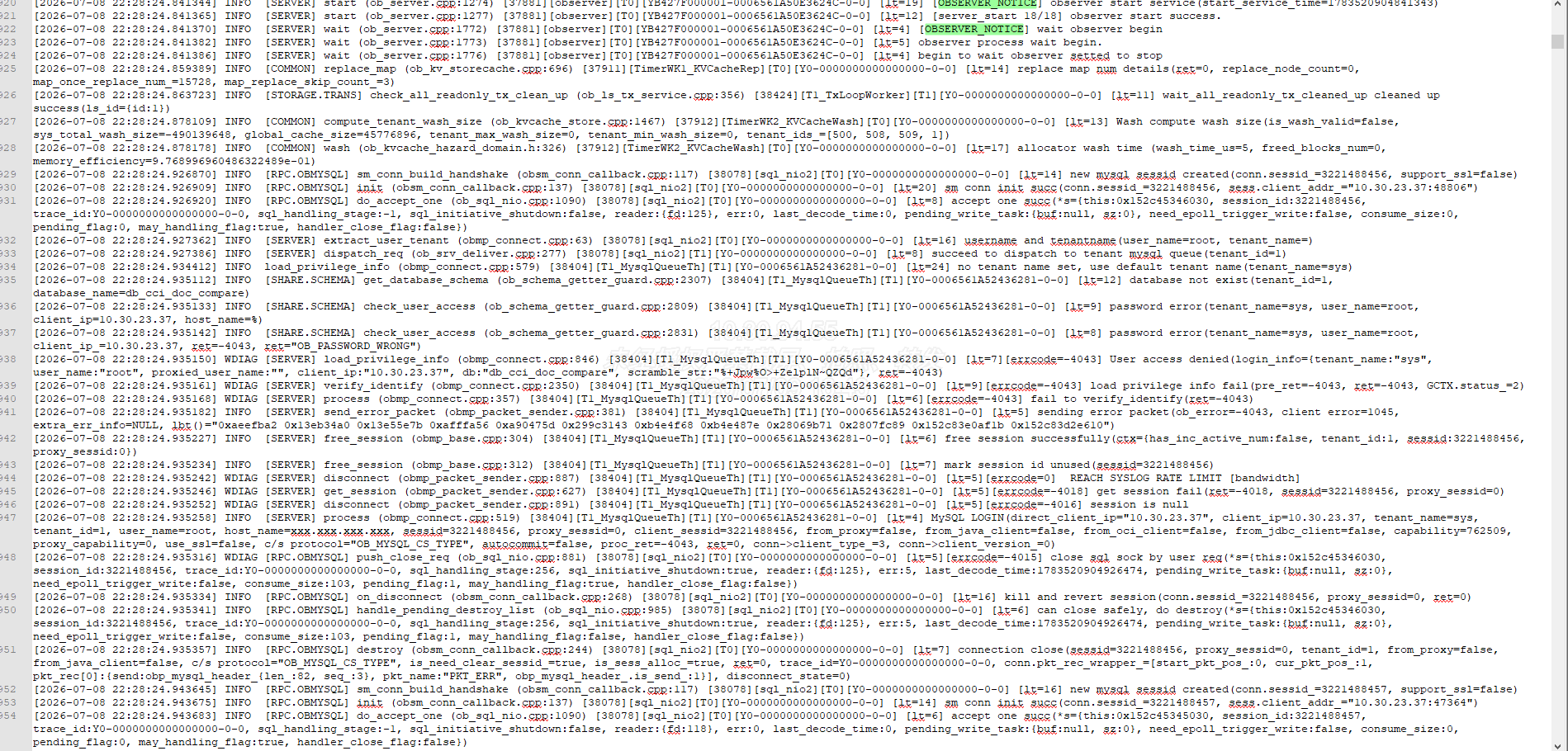

grep -E “ERROR|WARN|FATAL|ret=-” <home_path>/log/observer.log*
看着报错事配置里的 root_password 与 observer 实际密码不一致,obshell 无法认证接管
密码是obd部署的时候自己随机出来的,第一次部署连接成功后,这次重启是第二次操作,什么都没改就启动不了了
确认了一下,数据库账户密码确实没有改动,昨天下午还可以连接,六七点服务重启后直接无法启动,出现了这个情况

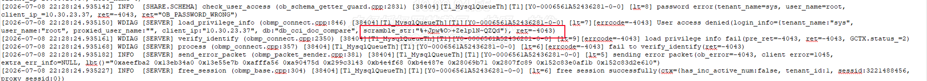

看着报错信息 是sys租户的密码有问题
进程当时看都在运行就是数据库连不上,但是密码是我部署的时候自动生成的没改过,为什么会租户密码突然不对了呢?服务器重启会造成租户密码自动改变?
