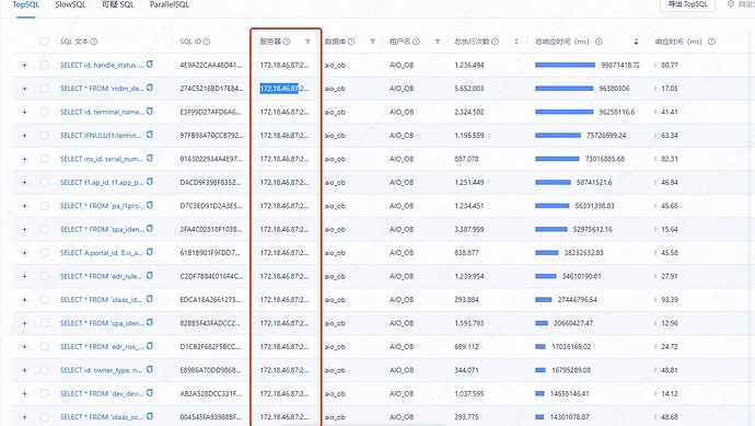

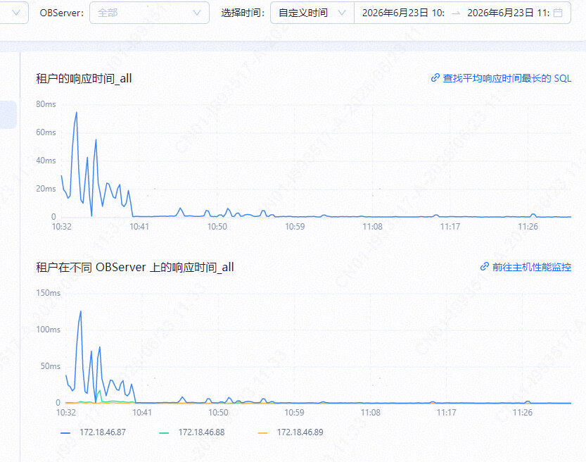

【问题描述】ob 1-1-1 ,primary_zone :zone1,zone2,zone3 ,压力都集中到同一台,导致响应时间变长
ob节点 热点sql 都集中到同一台

有几个热点sql 都是单表查询 ,但是都集中到一台服务器上了,这种 可以使用表组 绑定到另外的服务器吗?

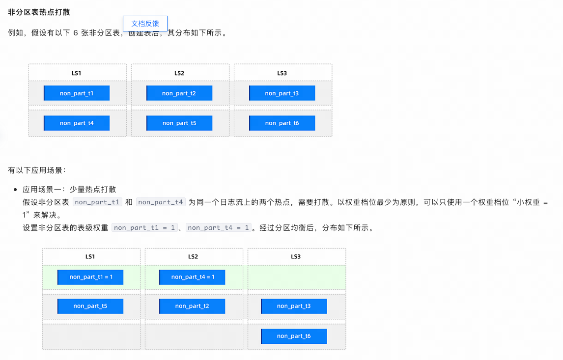

https://www.oceanbase.com/docs/common-oceanbase-database-cn-1000000005683084
业务都不是分区表,都是单表。我查了了表 数据量很小 几千条 ,10w+ 条,但是查询很 频繁。
半小时查询100w+次
https://www.oceanbase.com/docs/common-oceanbase-database-cn-1000000005685946
参考官方介绍的分区权重方法可以有效解决这个问题

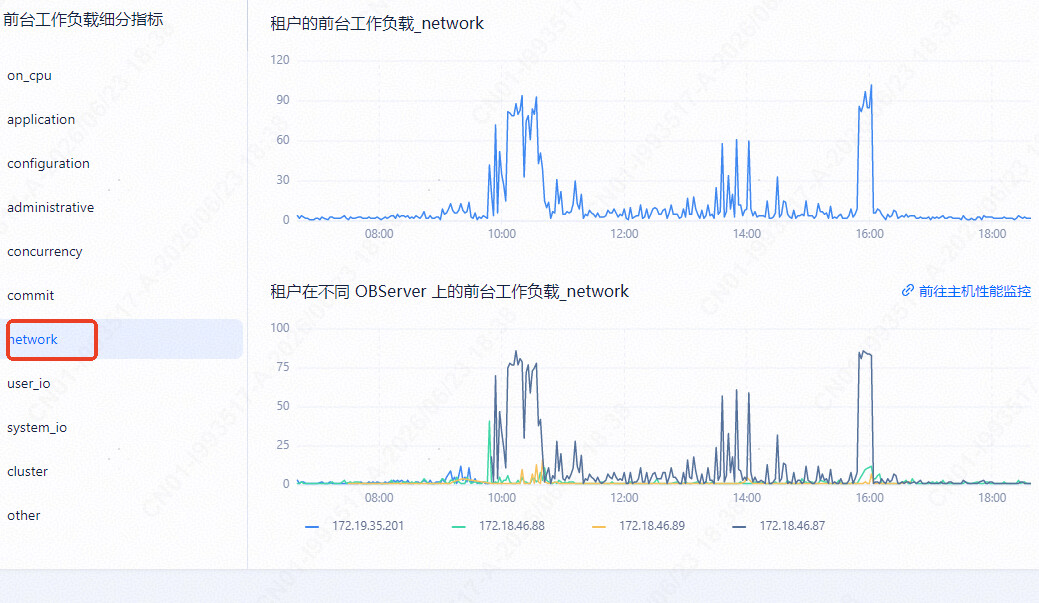

请问下,ocp 监控 ,这个前台工作负载 指标 network 负载 是 什么意思?是发生在集群内的负载,还是包括集群外的负载?

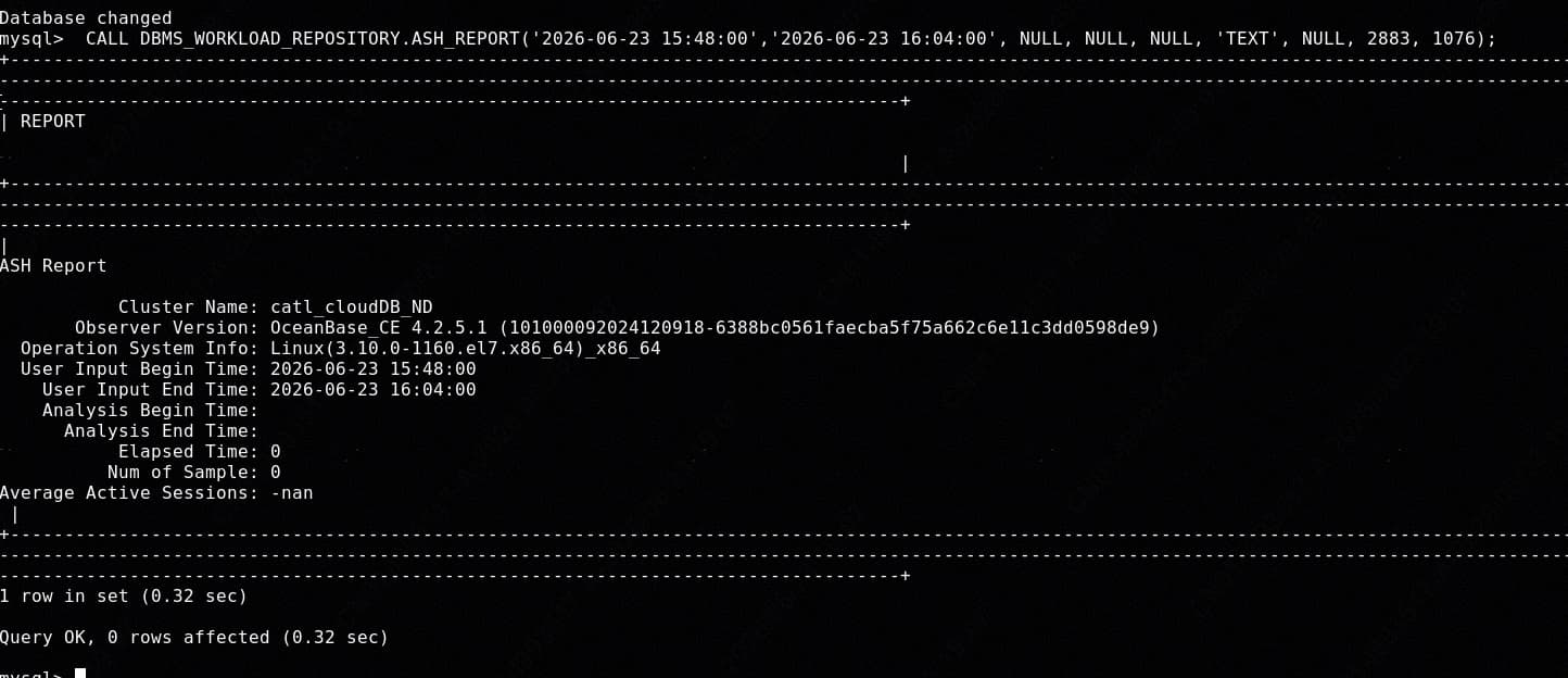

ob社区版 4.2.5.1 打印 ash 报告 ,查出来是空的 ,是我命令不对吗?
[root@catl-eicc-zabbix01 ~]# mysql -hdbcloud-xxxx.com -P2883 -uroot@sys#catl_cloudDB_ND -p’xxxxxx’ --default_auth=mysql_native_password
mysql> use oceanbase
mysql> CALL DBMS_WORKLOAD_REPOSITORY.ASH_REPORT(‘2026-06-23 15:48:00’,‘2026-06-23 16:04:00’, NULL, NULL, NULL, ‘TEXT’, NULL, 2883, 1076);
是不是分区表?
不是
期待高手
tee ash_report_my.html
CALL DBMS_WORKLOAD_REPOSITORY.ASH_REPORT( ‘2023-09-22 10:26:47’, ‘2024-06-22 20:27:07’, NULL, NULL, NULL, ‘HTML’, NULL, NULL, NULL);
notee
命令按照这样 可以保存文件
