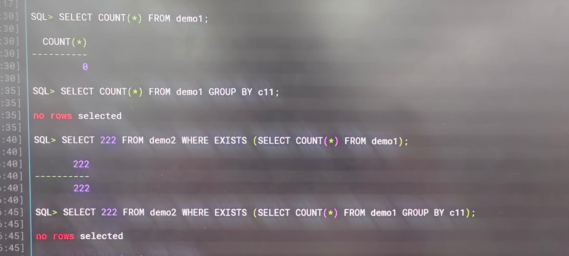

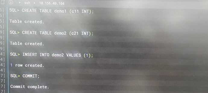

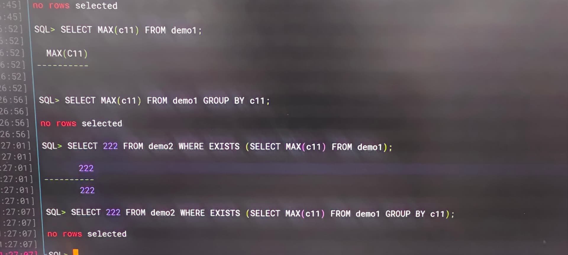

聚合函数为啥在无数据时会返回一行NULL数据呢,应该不是吧
描述有点问题,不含group by时返回一行数据null(特殊的count会返回0),含group by时无数据返回。
