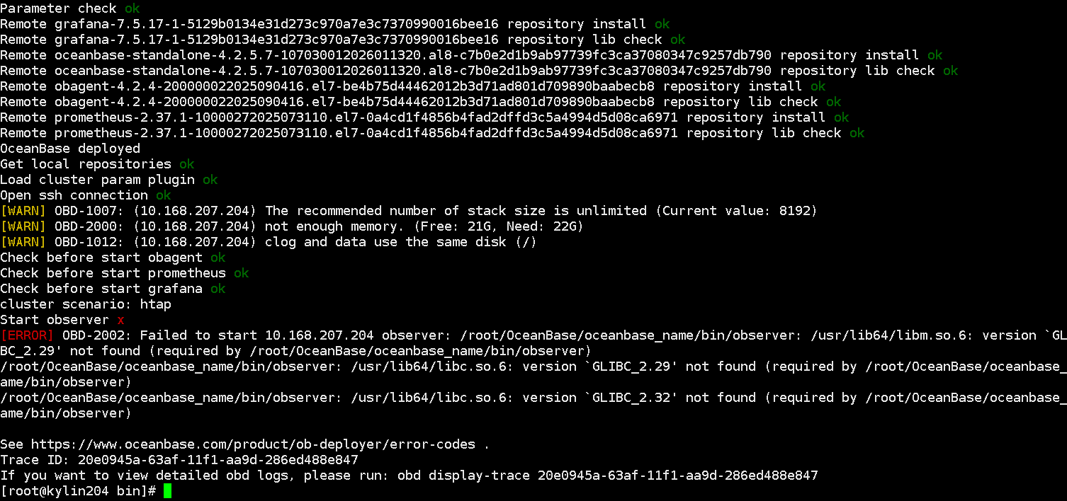

OBD-2002: Failed to start 10.168.207.204 observer: /root/OceanBase/oceanbase_name/bin/observer: /usr/lib64/libm.so.6: version `GLIBC_2.29' not found (required by /root/OceanBase/oceanbase_name/bin/observer)
【 OB or 其他组件 】OB
【 使用版本 】4.2.5
【问题描述】OBD-2002: Failed to start 10.168.207.204 observer: /root/OceanBase/oceanbase_name/bin/observer: /usr/lib64/libm.so.6: version `GLIBC_2.29’ not found (required by /root/OceanBase/oceanbase_name/bin/observer)
【复现路径】安装单机版ob出现的问题
下载的包是el8吗?
是的,是不是这个对操作系统要求更高,比如必须centos或redhat8.0以上的
看你描述你的系统应该是支持el7的,你重新下个el7的包安装
但是我下载了el7的也还是这个错误。。

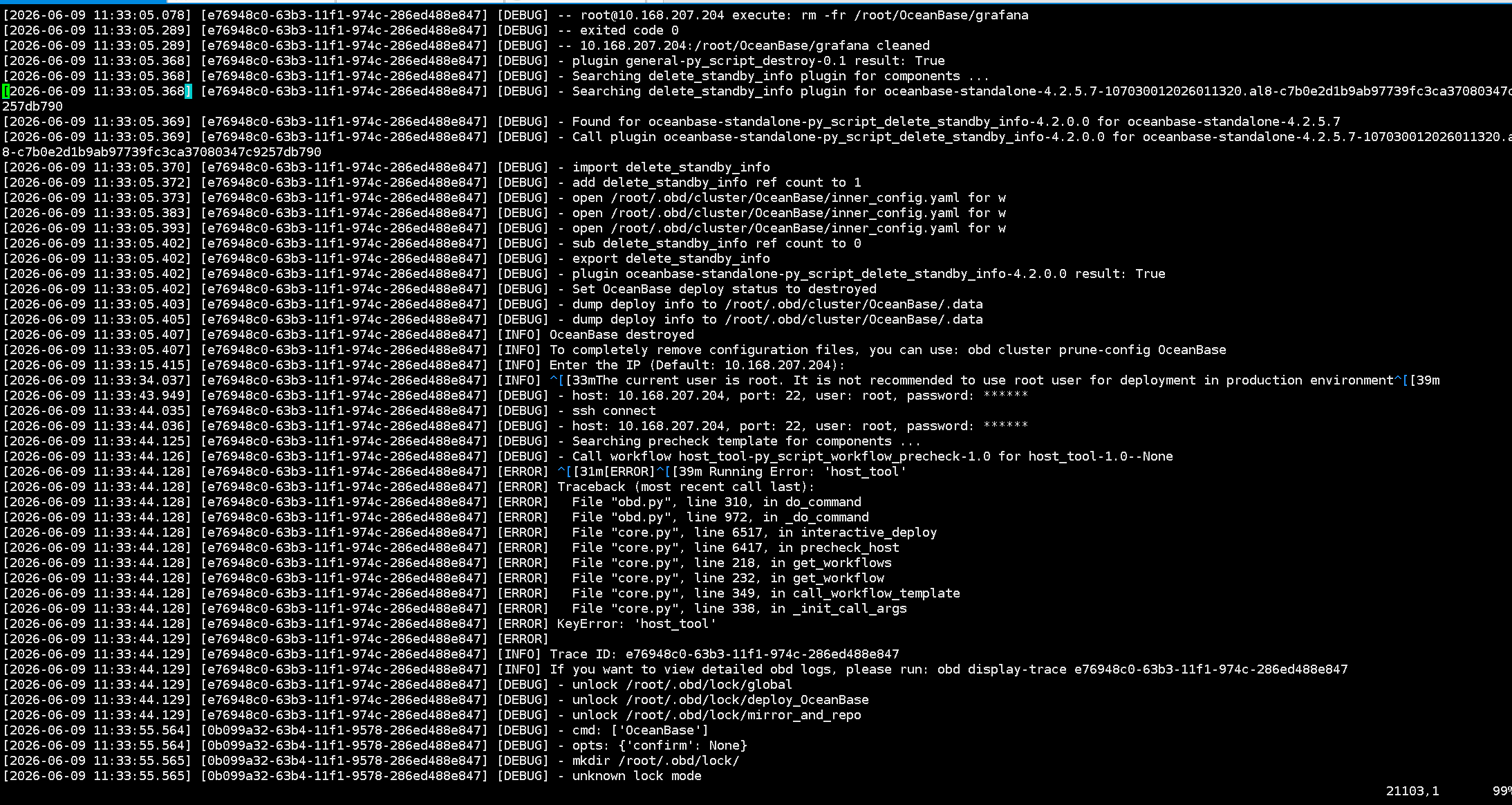

发一下obd.log日志 看一下 安装的是ob的哪个版本
是不是还是用的el8的?
看着你部署的是企业版的ob 你可以问问企业版的技术支持 开源社区不支持企业版的维护
你这里安装的软件包还是el8的,环境清理下重新安装el7试试。
