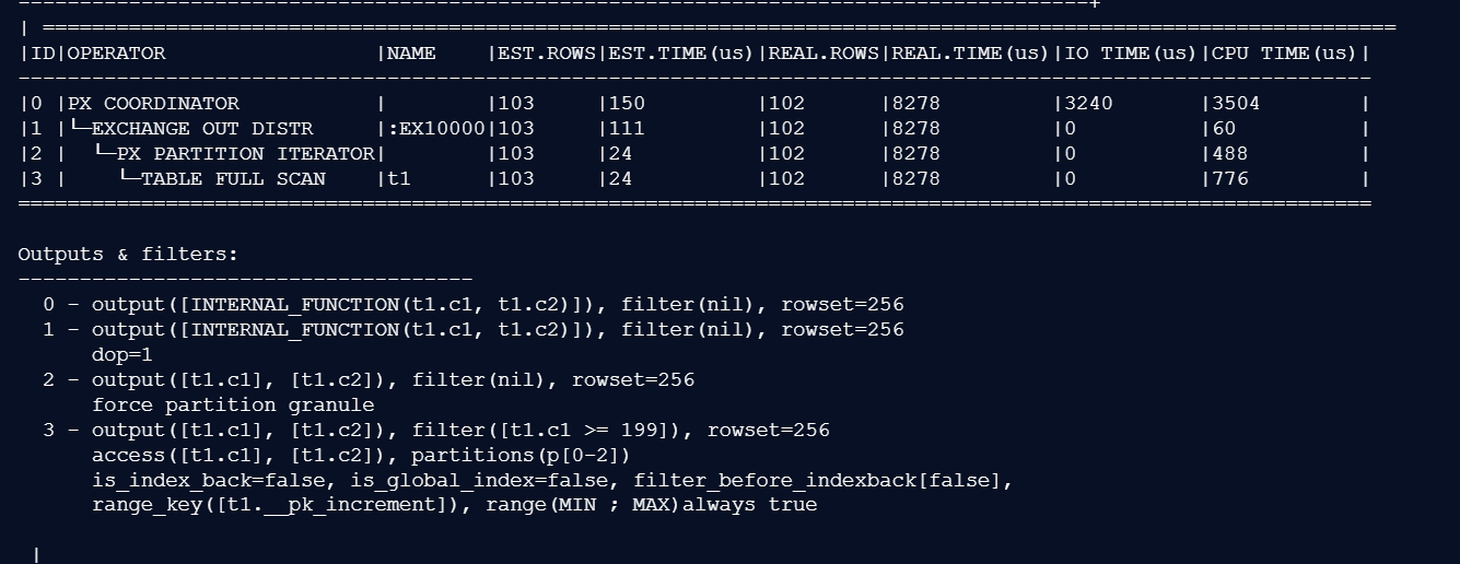

这个测试出来结果为啥是全分区 有点搞不懂
【 OB 】
【问题描述】表t1是RANGE分区表,其DDL定义如下:
CREATE TABLE t1 (
C1INT,
C2 INT
PARTITION BY RAN GE(C1 + 1) (
PARTITION PO VALUES LESS THAN(100),
PARTITION P1 VALUES LESS THAN(200),
PARTITION P2 VALUES LESS THAN(MAXVALUE)
;SELECT * FROM T1 WHERI C1>= 199;该查询需要访问的分区情况是仅访问分区P2,但测出来是全分区 ?
###创建t1表
create table t1 ( c1 int, c2 int ) partition by range(c1+1)( partition p0 values less than(100), partition p1 values less than(200), partition p2 values less than(maxvalue) );
##创建数据
DELIMITER //
CREATE PROCEDURE InsertTestData()
BEGIN
DECLARE i INT DEFAULT 1;
WHILE i <= 300 DO
    INSERT INTO t1 (c1, c2) VALUES (i, i * 2);
    SET i = i + 1;
END WHILE;
END //
DELIMITER ;
CALL InsertTestData();
##查看
select * from t1 where c1 >= 199;
##查看计划
SELECT DBMS_XPLAN.DISPLAY_CURSOR() ;
expalin select * from t1 where c1 >= 199;

分区键使用了表达式 c1 + 1,而查询条件使用的是原生列 c1 >= 199
按原理来说 OceanBase 优化器是不支持对 “表达式分区” 做反向条件推导的,所以无法执行分区裁剪,导致扫描全部分区。
