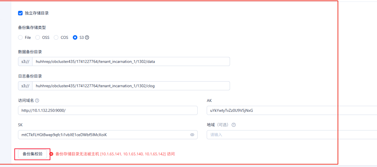

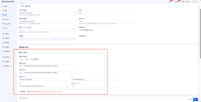

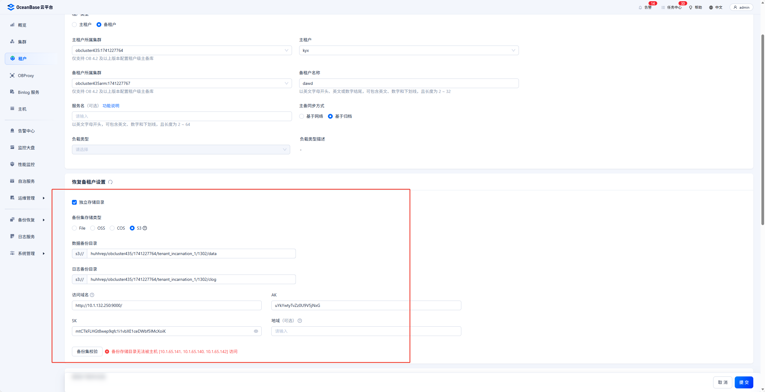

ocp创建备租户,对于独立存储的备份集新建备租户报错,如下图。 s3存储确认是可以访问的,做过租户备份和恢复,但是新建备租户就不行。

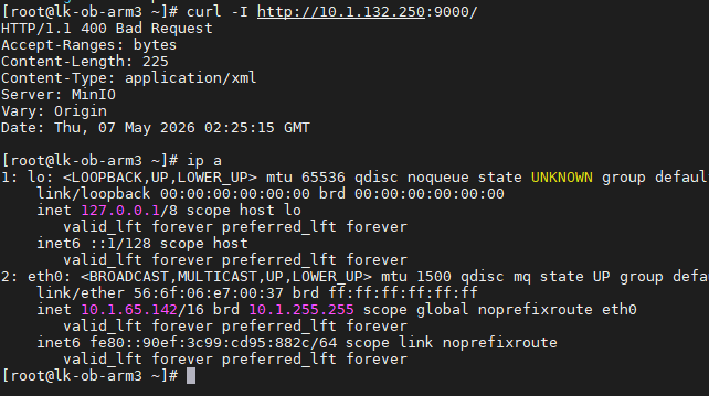

备租户所在集群节点是否可以正常访问这个s3?
测试过三个节点都是通的 10.1.65.140, 10.1.65.141, 10.1.65.142.

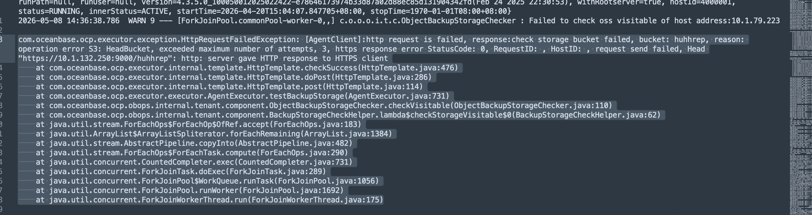

把当时的ocp-server.log日志发一下 看看具体报什么错
ocp-server.0.zip (4.7 MB)
看着日志信息不对呀 没有昨天的日志的信息重新备份集校验一下 再把日志提供一下

这个日志是重新校验拿出来的,找不到操作的时间点吗?需要再复现提供日志吗?
你这个ocp是433的版本是么?

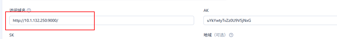

2026-05-07 11:10:18.754 INFO 9 — [ForkJoinPool.commonPool-worker-2,] c.o.o.e.internal.template.HttpTemplate : POST request to agent, url:http://10.1.79.221:62888/api/v1/backup/storage/test, request body:TestBackupStorageRequest(backupStorageType=s3, bucketName=huhhrep, objectName=obcluster435/1741227764/tenant_incarnation_1/1302/data, accessDomainName=https://http://10.1.132.250:9000, region=null, accessKeyId=uYkYwtyTvZz0U9V5jNxG), params:null
看这个地址有问题 你去掉http:// 这样在校验一次 取一下日志信息

操作大概是 14:37 左右
ocp-server.0.zip (1.4 MB)
OCP433这个版本创建备租户不支持 http 协议访问 S3/COS,仅支持https协议,OCP 4.3.5 bp1,增加对 http 协议的支持,建议升级高版本的ocp,

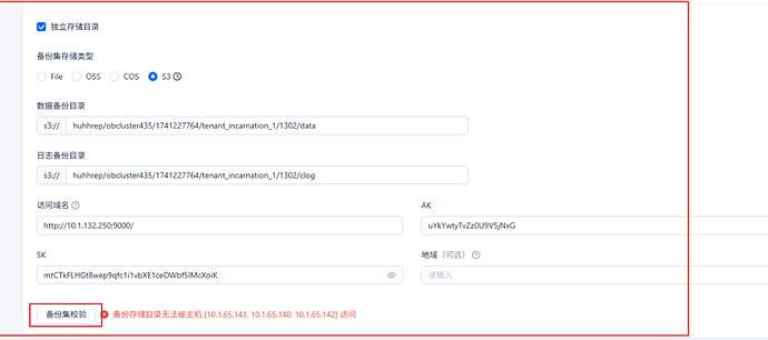

请问OCP433这个版本对oss 的http协议支持吗? 还有为什么备份恢复都能通过http访问,创建备租户就不行?
我上面回复你了 这个版本确实是不支持 OCP 4.3.5 bp1才支持的 需要你升级一下ocp-server
