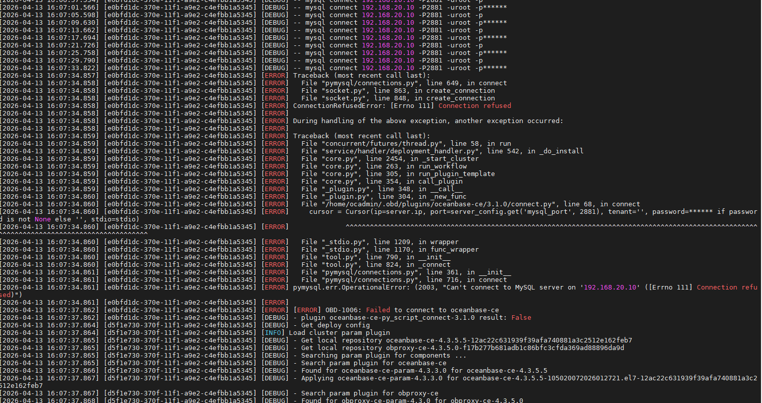

普通用户部署oceanbase单节点集群报错-ConnectionRefusedError: [Errno 111] Connection refused
【 OB or 其他组件 】生产环境
【 使用版本 】oceanbase-all-in-one-4.3.5_bp5_hf2
  • 使用普通用户ocadmin部署oceanbase集群单节点;新建的用户,赋予了sudo 免密权限。
  • 部署时就不能成功

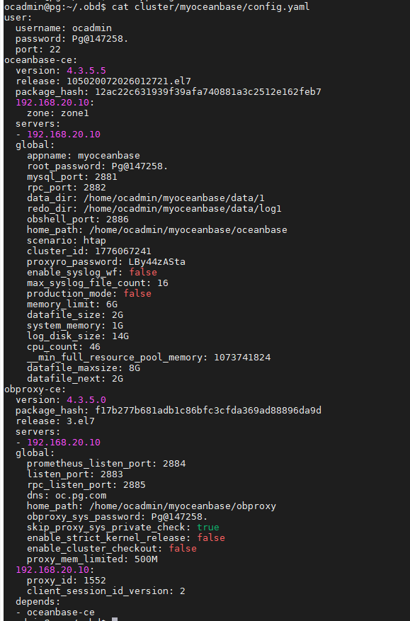

提供一下 yaml参数文件和observer日志
配置无论自定义配置;还是最小化安装都是报错,如下是app.log
app.log (1023.9 KB)

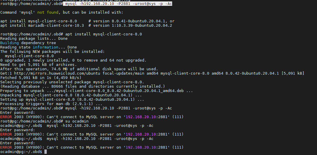

你在部署节点连一下数据库试试
mysql -h192.168.20.10 -P2881 -uroot@sys -p -Ac
obd.log (680.7 KB)
obd log。
之前都是使用root用户直接部署的,没有出现过问题。使用普通用户就不行,很奇怪。

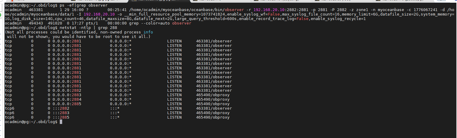

这个节点访问ob节点是不是没打通端口什么的
ps -ef|grep observer看下进程在么

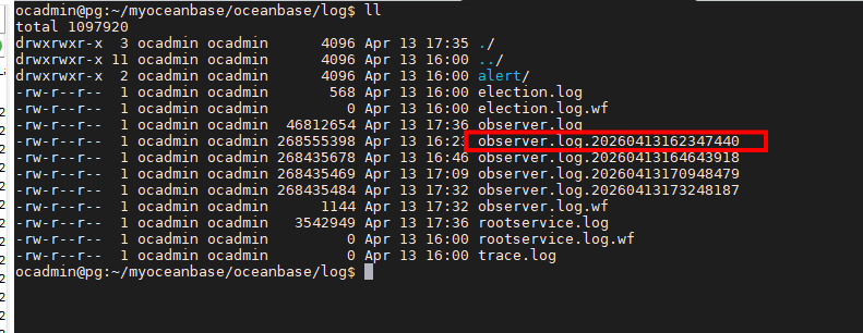

发一份observer日志看下
~/myoceanbase/oceanbase/log
1.ob和obd 在同一个节点,ocadmin 普通用户还做了自己免密到自己。
2.进程在的,端口也在
observer.log.tar.gz (20.4 MB)
没有覆盖到ob启动期间的日志,存在大量查询内部表报错5019问题。
应该是启动初始化异常导致内部系统表创建失败。重新部署一遍如果还是报错,提供一份涵盖部署期间的observer日志
observer.log.20260413162347440.tar.gz (25.1 MB)
最早的日志,看看能不能看到问题。不行的话,我再重新部署一下。

memory_limit给大点 6G太小了
好的,我试试

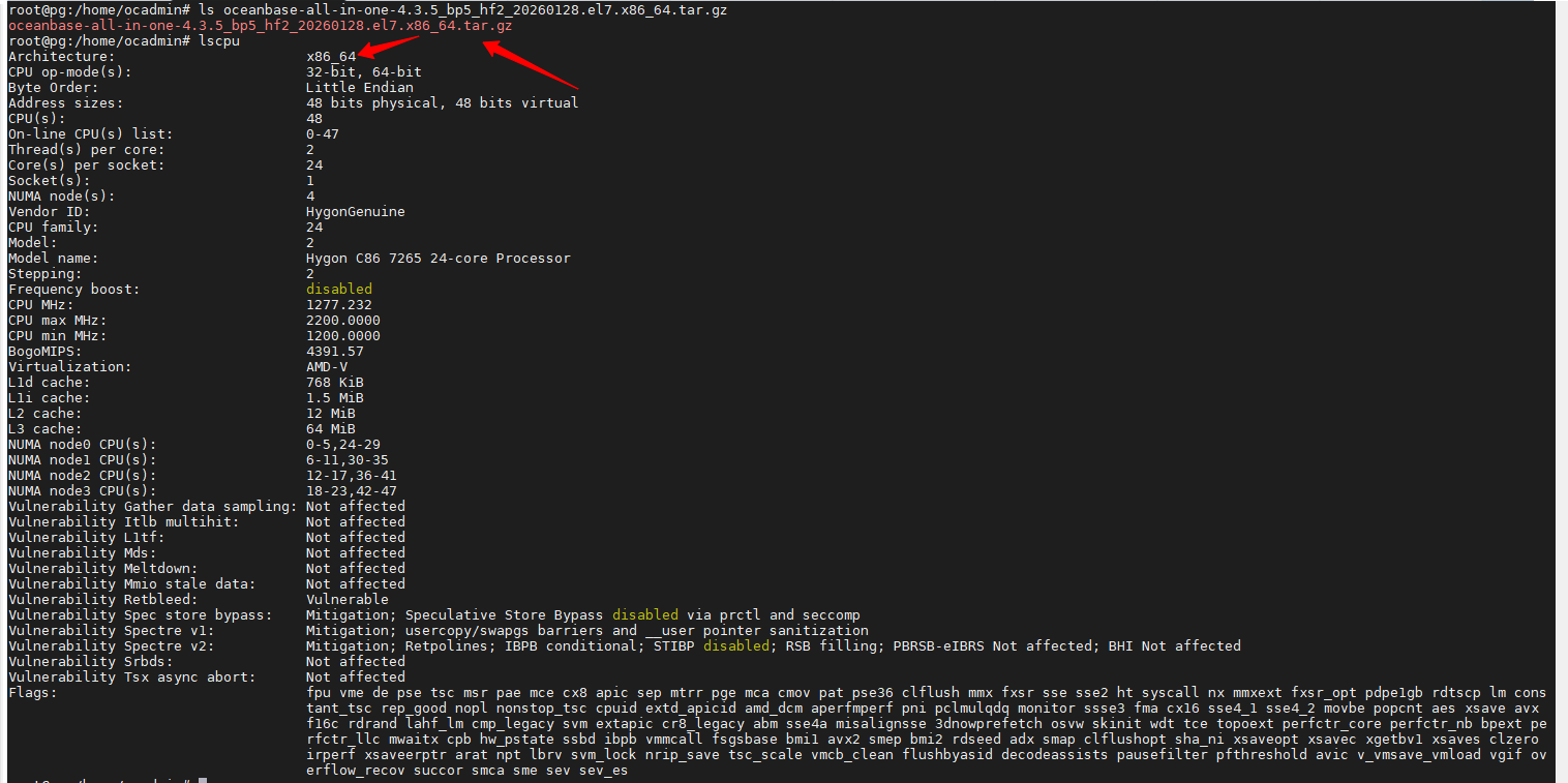

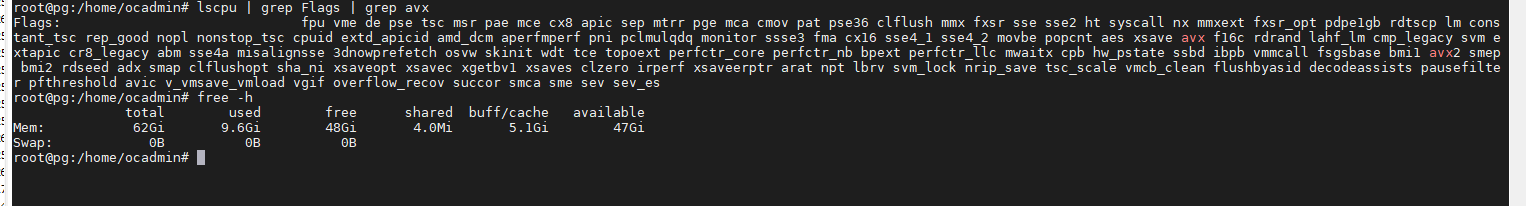

再次核查了20.10 物理机,也是符合要求的:

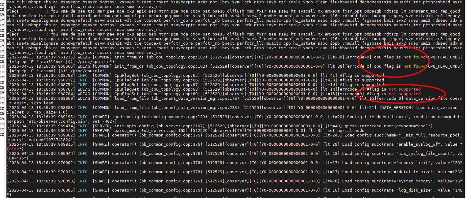

重新redeploy ,发现报错,CPU 架构不支持???是吗
@辞霜 @淇铭
observer.log.tar.gz (12.6 MB)
