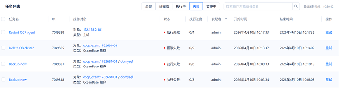

【问题描述】通过ocp白屏做运维操作(备份、重启ocp、删除集群)都报错
Cannot create directory ‘/home/admin/ocp-server/log/task/20260410’.

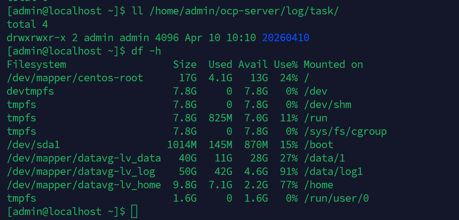

检查了目录没满,就算手动 mkdir -p /home/admin/ocp-server/log/task/20260410
chown -R admin:admin /home/admin/ocp-server/log/task/20260410 还是会报这个错误

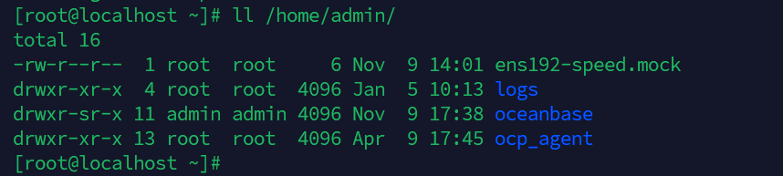

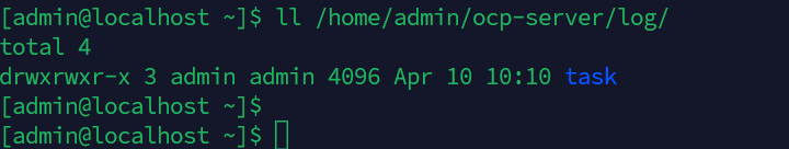

ls -ltr /home/admin/ocp-server/log/
task目录权限是啥样的,正常如下图
这个task目录还是我手动建的

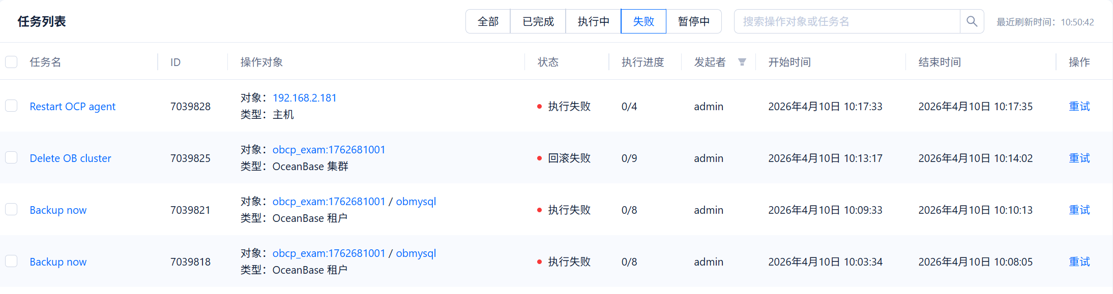

task默认是自动创建的。看下ocp任务中心,最早的任务是不是就是失败的?
最早的是备份失败,也是相同的报错。

重试和回滚都失败,ocp无法运维了现在 :joy:

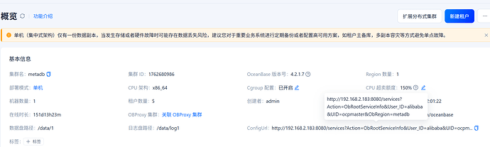

ocp的metadb也是183么。
你到183节点查询这个目录
183上也没有ocp-server这个目录欸
ocp-server服务建在哪个节点上了
/home/admin/ocp-server/log/task/20260410这个目录是ocp-server服务节点的

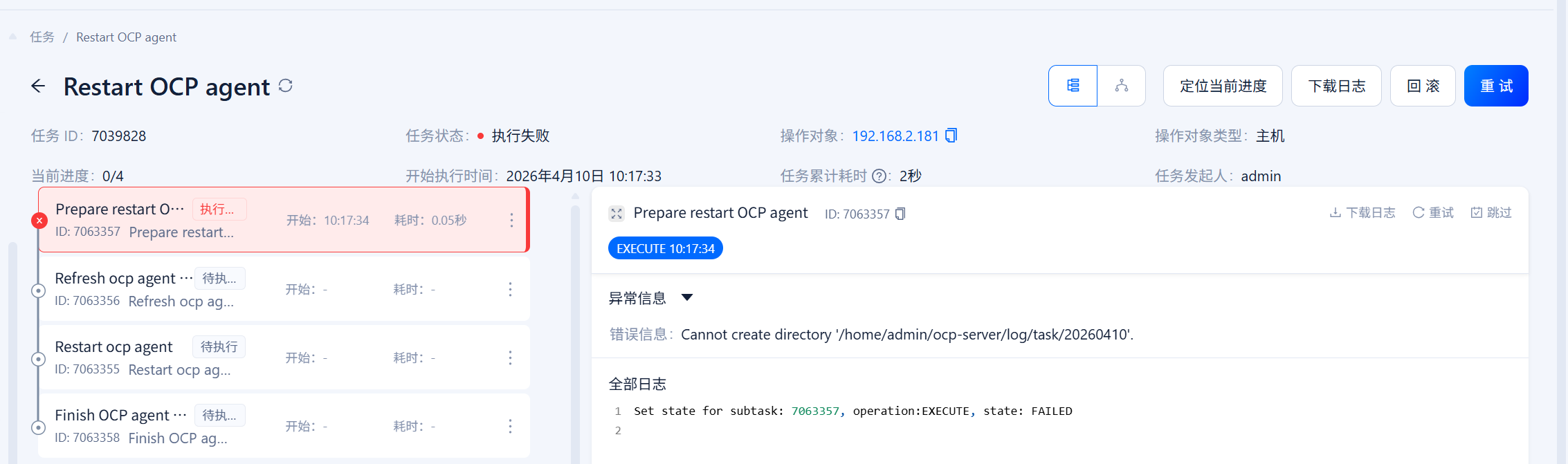

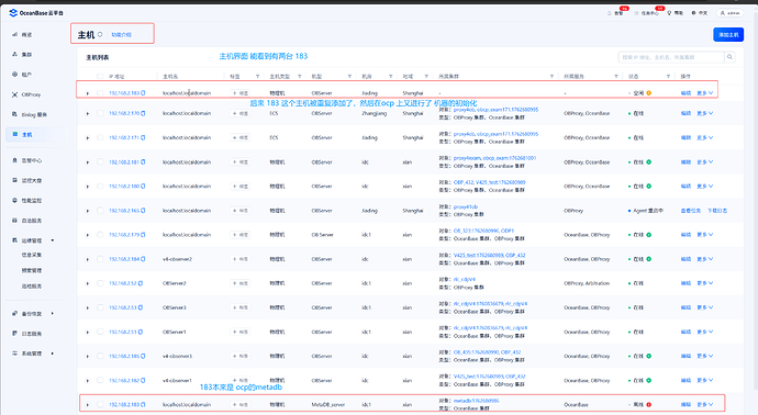

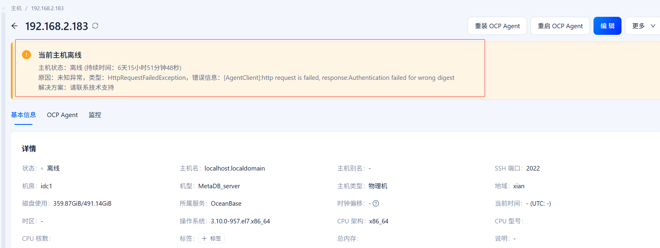

ocp-server应该在192.168.2.183上面。183上的metadb离线了 老师,而且ocp-agent重启失败
ocp-agent重启失败任务日志发一下。
你这个路径有问题的,ocp-server目录按理说也应该在这里。这套ocp如何安装的
log_task_7044472.zip (1.1 KB)
agent重启失败的日志。

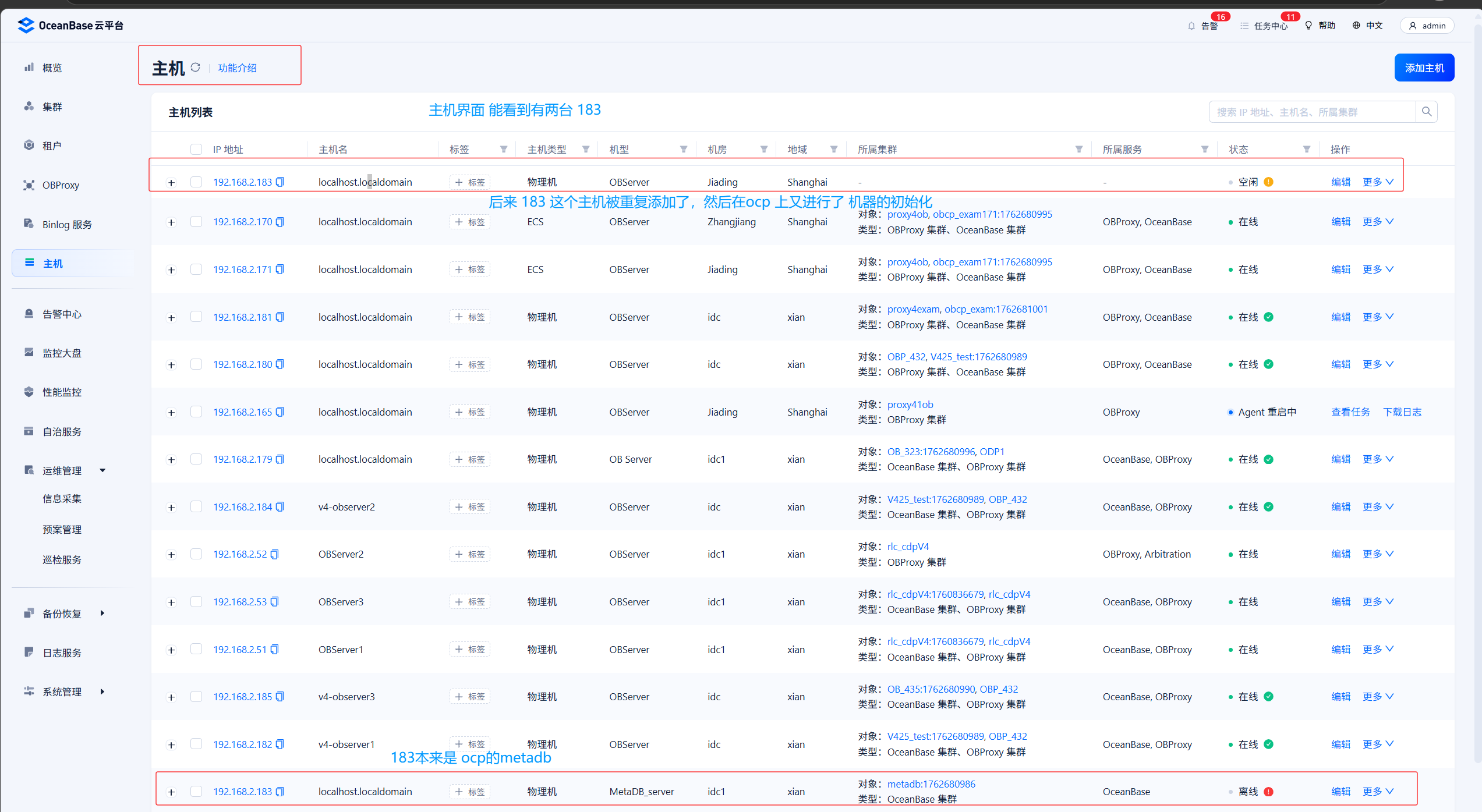

ocp是通过oat来部署的。大佬, 183这台主机 在ocp上 被重复添加了,而且第二次添加时还进行了初始化,是这个导致的吗
