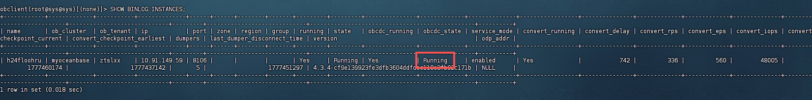

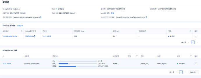

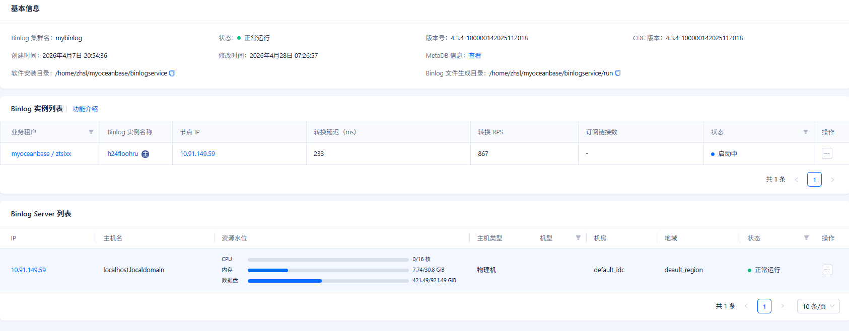

又复现了 实例状态一直启动中 日志上传了
黑屏是运行中状态
