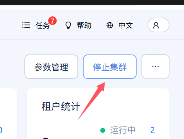

使用运维工具重启后,无法再次启动oceanbase
【 使用环境 】 测试环境
【问题描述】使用运维工具重启后,无法再次启动
版本是:5.7.25-OceanBase_CE-v4.5.0.0
使用管理界面 重启后,无法正常启动
出现以下报错日志:
ERROR: [Common.Unexpected]: Unexpected error: 11.224.0.19:2886 failed to end the task : Request [POST]/api/v1/task/dag/20199229459028864 to 11.224.0.16:2886 error: Failed to pass DAG: DAG is not failed

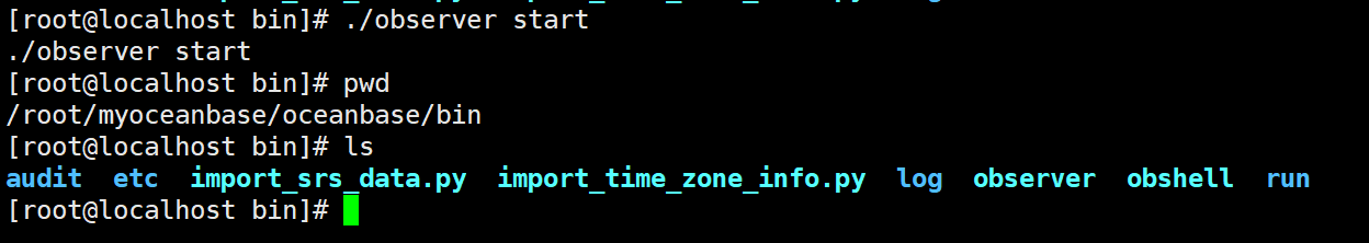

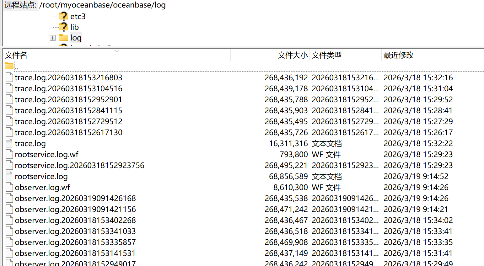

是请问下是哪个日志
手动重启一下失败后提供最新的observer.log日志
手动在这个路径下启动
以下为手动启动的日志,麻烦看下报错信息未提示什么有价值信息
observer.log (267.3 KB)
已修复正常启动
some config setting is not valid
参数配置有问题
