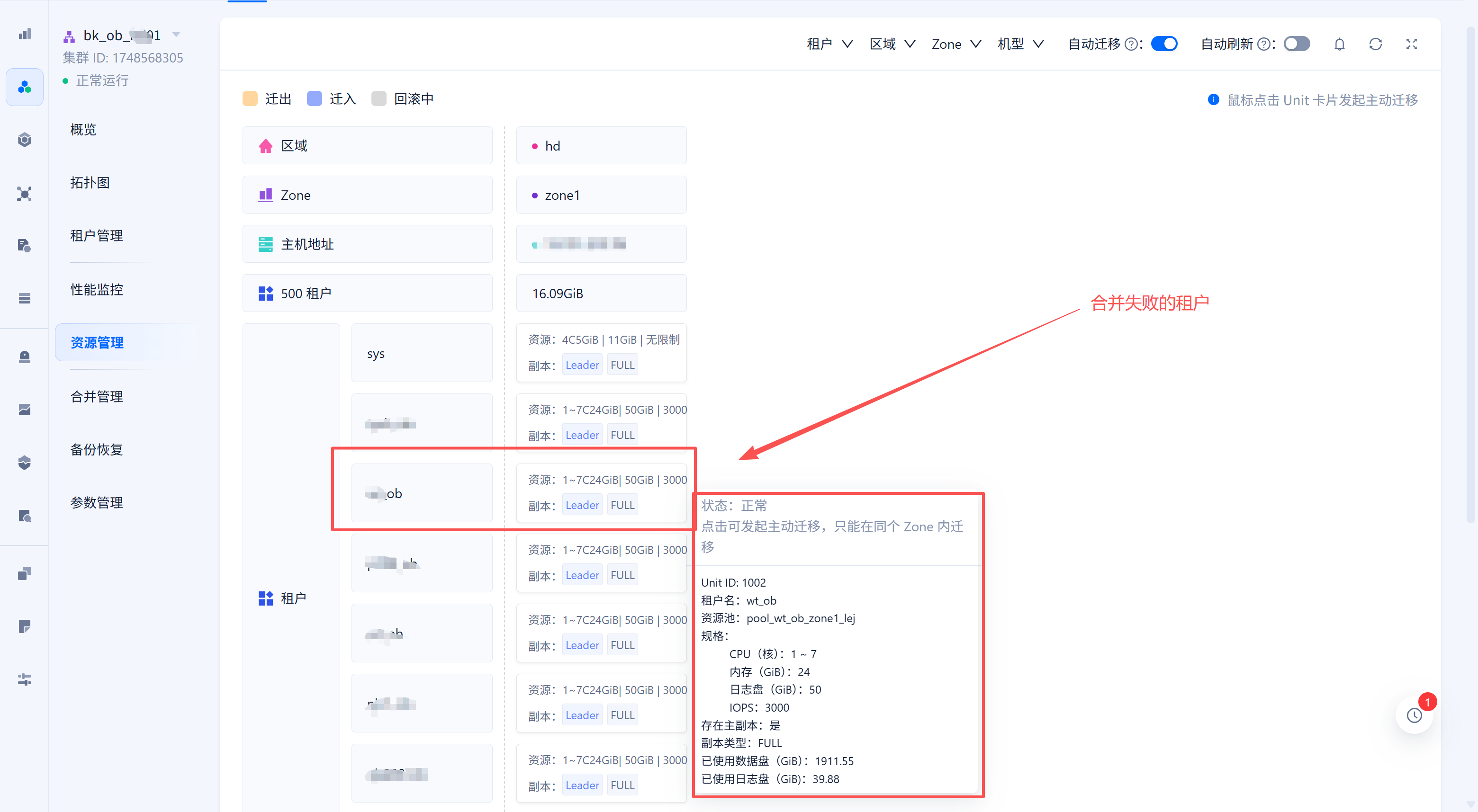

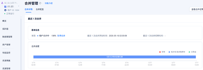

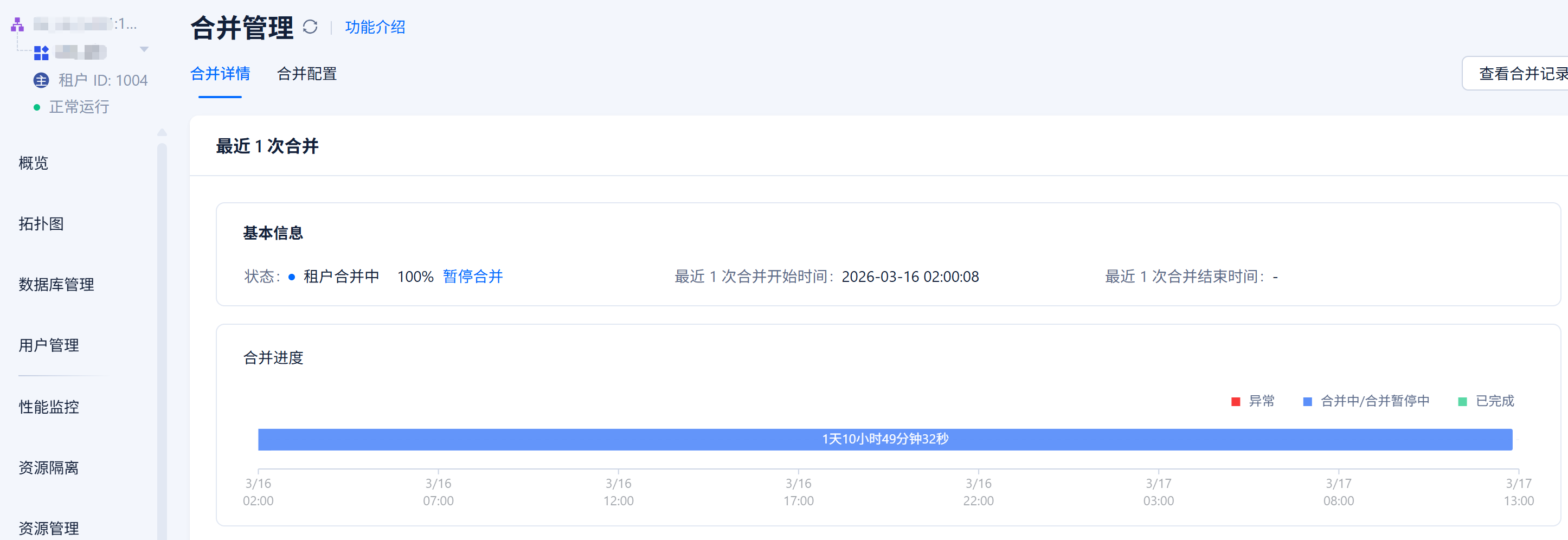

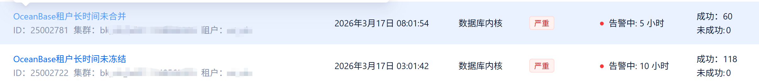

【问题描述】租户长时间未合并,每天合并时间是凌晨2点,本次报错长时间未合并的时间是从3-16 2:00 到现在(3-17 12:45);

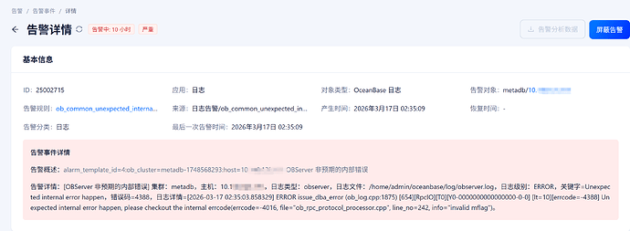

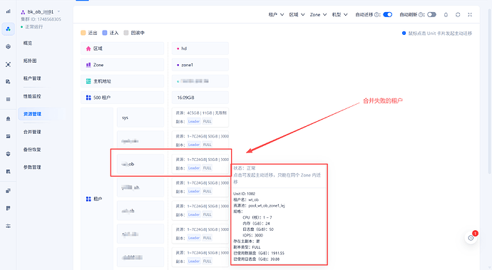

2026年3月17日 02:35:09有一个metadb集群的一个非预期内部错误告警,但是本次告警长时间未合并、长时间未冻结的集群是bk_xxxxx集群。
集群(租户资源)

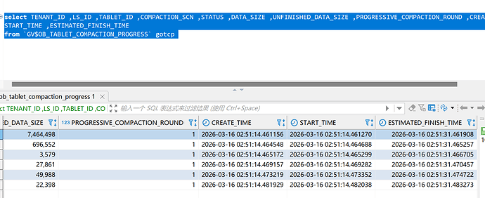

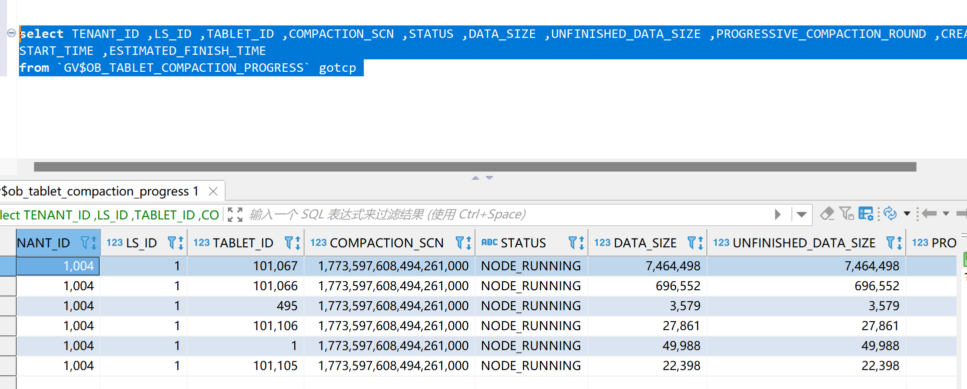

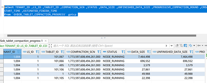

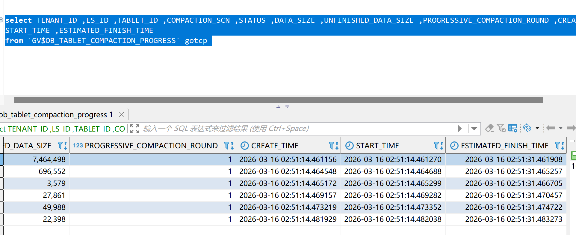

1.业务租户查询:GV$OB_TABLET_COMPACTION_PROGRESS

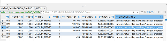

2.sys租户查看:select * from oceanbase.GV$OB_COMPACTION_DIAGNOSE_INFO ;
DIAGNOSE_INFO:current_status=“dag may hang”,merge_progress={ObCompactionProgress:{tenant_id:1004, merge_type:“MAJOR_MERGE”, merge_version:0, status:2, data_size:3579, unfinished_data_size:3579, original_size:0, compressed_size:0, start_time:1773600674465299, estimated_finish_time:1773600691466705, start_cg_idx:0, end_cg_idx:0}, is_suspect_abormal:true, create_time:1773600674465172, latest_update_ts:1773600674466703, dag_id:YB420A97D74C-00064A06F12FF6A3-0-0, base_version:0, snapshot_version:1773597608494261000, status:2}

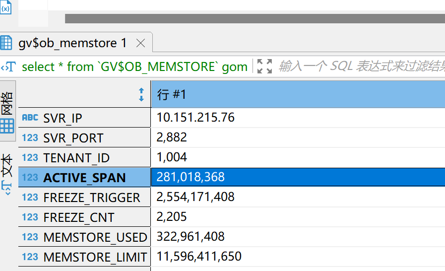

3.查看 select * from GV$OB_MEMSTORE

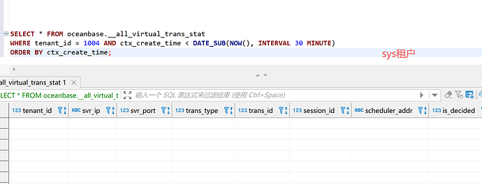

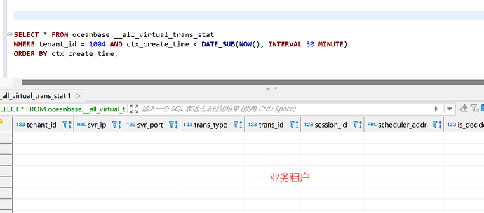

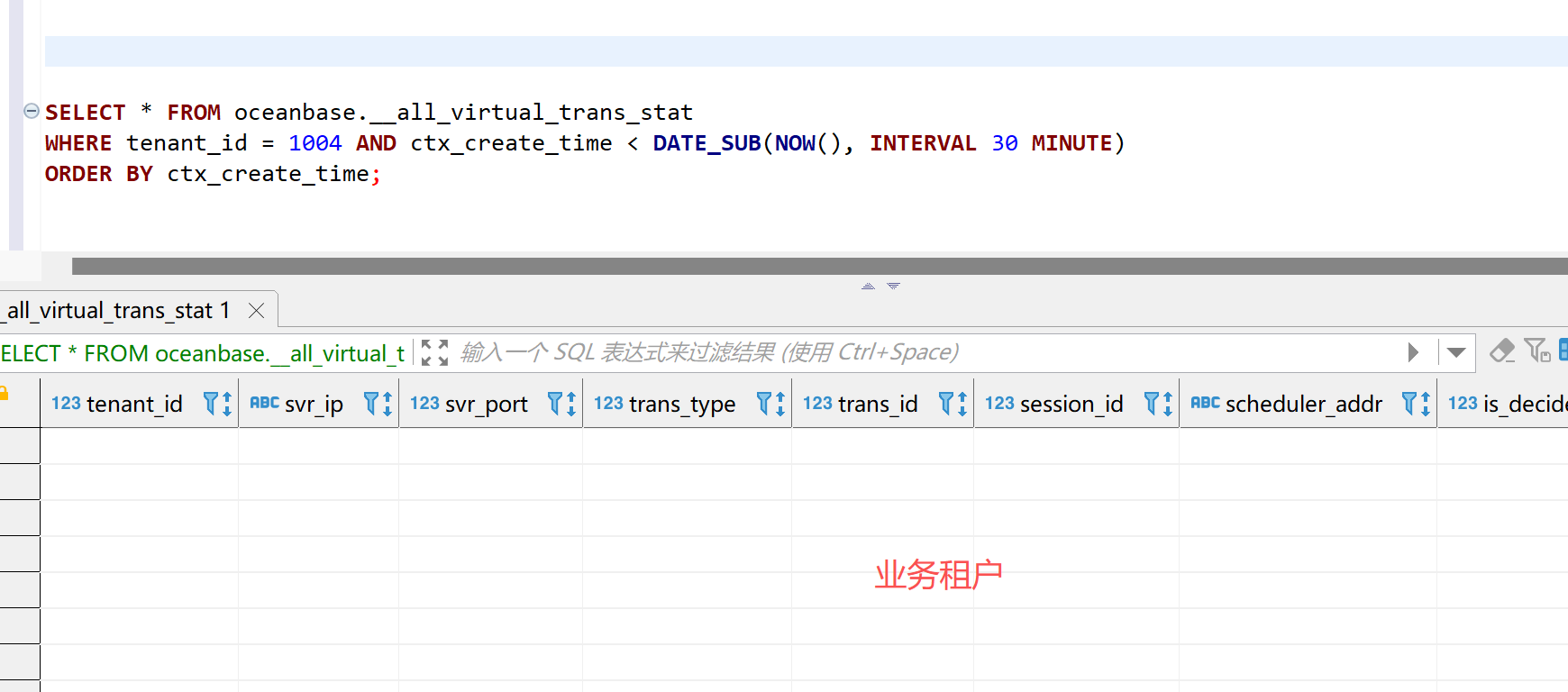

查询下这个sql
SELECT * FROM oceanbase.__all_virtual_trans_stat
WHERE tenant_id = 1004 AND ctx_create_time < DATE_SUB(NOW(), INTERVAL 30 MINUTE)
ORDER BY ctx_create_time;
这个sql在sys租户和用户租户执行结果为空。没有输出。

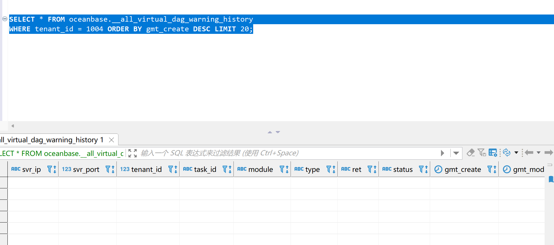

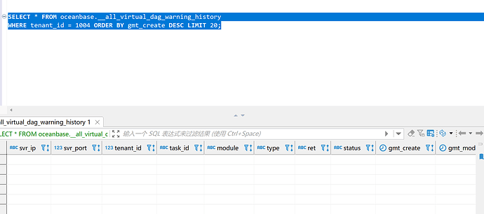

SELECT * FROM oceanbase.__all_virtual_dag_warning_history
WHERE tenant_id = 1004 ORDER BY gmt_create DESC LIMIT 20;

查询结果为空

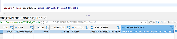

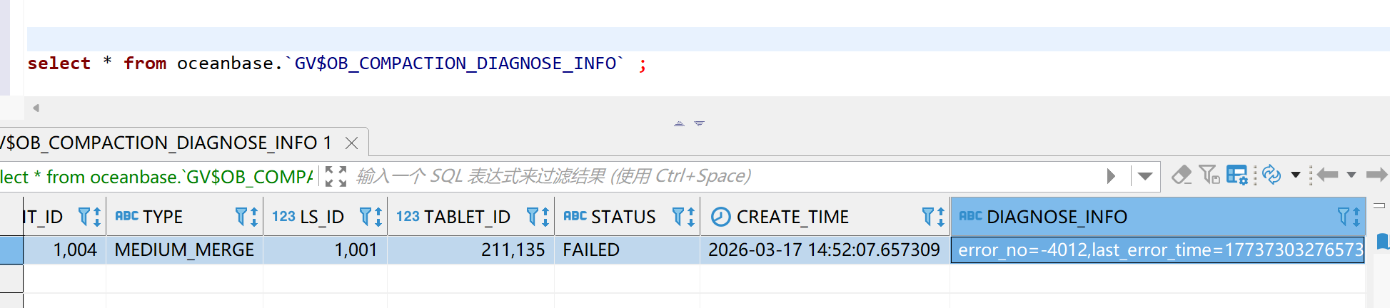

老师,刚才重新查询:

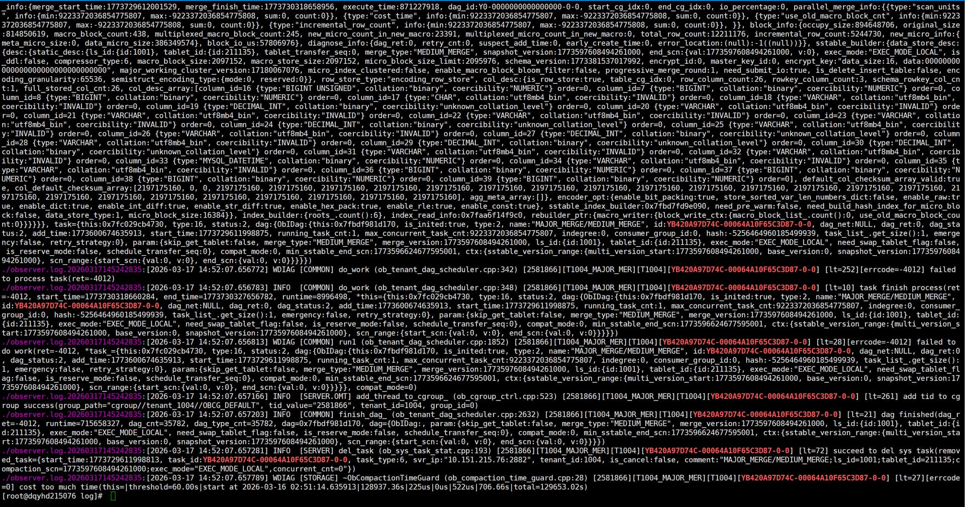

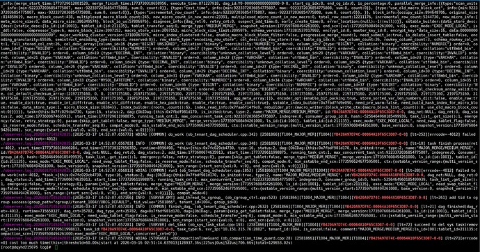

结果跟12点的结果不一样了,status变成了FAILED,INFO信息如下:
error_no=-4012,last_error_time=1773730327657309,error_trace=YB420A97D74C-00064A10F65C3D87-0-0,location=ob_tablet_merge_info.cpp:196(create_sstable),warning=“MAJOR_MERGE/MEDIUM_MERGE;ls_id=1001;tablet_id=211135;compaction_scn=1773597608494261000;exec_mode=“EXEC_MODE_LOCAL”,concurrent_cnt=6”
observer.log.20260317145242835.gz (27.4 MB)
大概原因查到了,存在[errcode=-6325] disk hang error(ret=-6325。
clog的磁盘hung住了,导致无法freeze任务超时无法结束。
麻烦确认下磁盘问题吧
