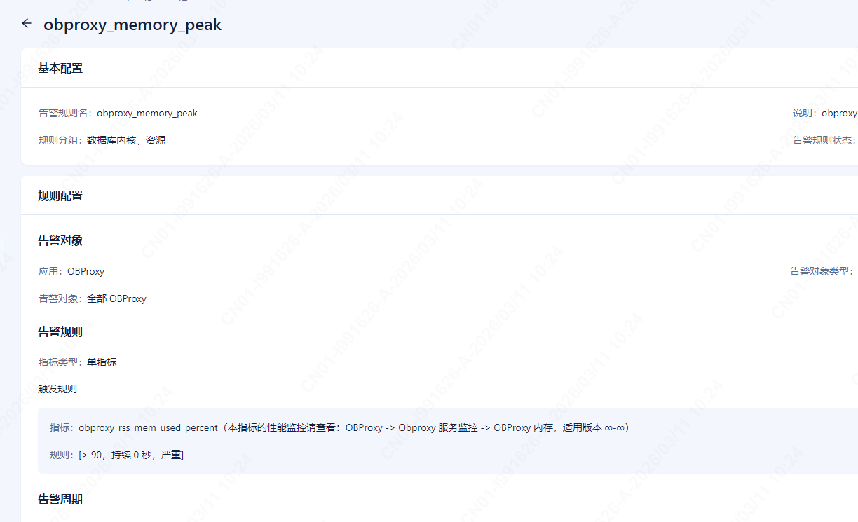

【问题描述】obproxy_rss_mem_used_percent 告警指标含义,是集群中3台odp的使用率还是单台odp的使用率,内存计算是取得什么操作系统指标

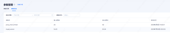

proxy_mem_limited应该是这个内存设置的也小 使用到上限了 可以把这个内存设置大一点
单台计算,三台中任意一台超过都会告警。
它反映的是单个 OBProxy 进程实际占用的物理内存(RSS)占其内存上限的百分比

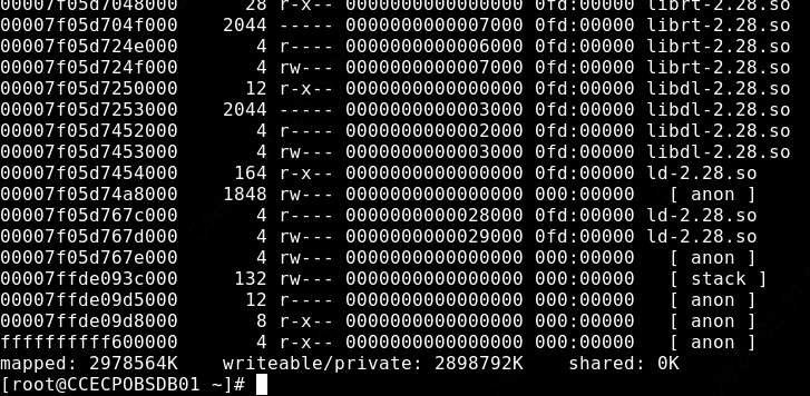

取得的是这个指标,还是pmap的结果

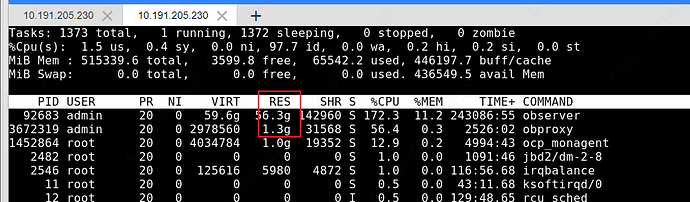

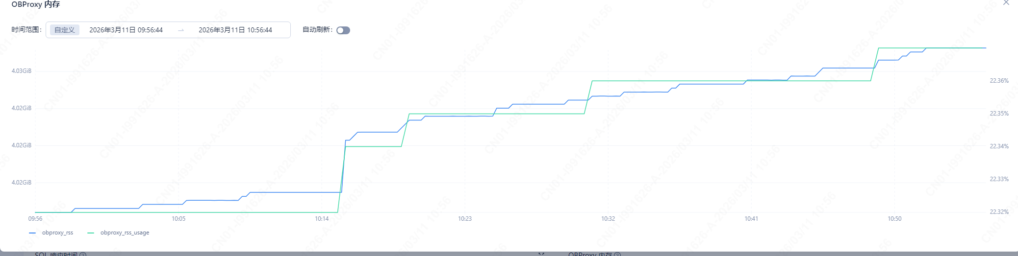

看着内存 在上涨 obproxy的连接有增加了么?这个可以截个图么?

操作系统上对应那个指标
RES指标
和pmap 查出来的结果对不上
先把proxy_mem_limited内存调整一下 要不然会影响业务 按照我上面发的 先把查看的信息 保存到txt文本里 发一下

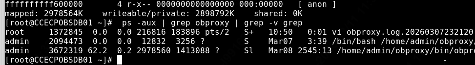

进程的常驻内存RSS 是这样查的 ps -aux | grep obproxy | grep -v grep 看一下rss的指标
不过看着这个值 在和proxy_mem_limited相除 看着好像也不对 我找相关的同学问一下
