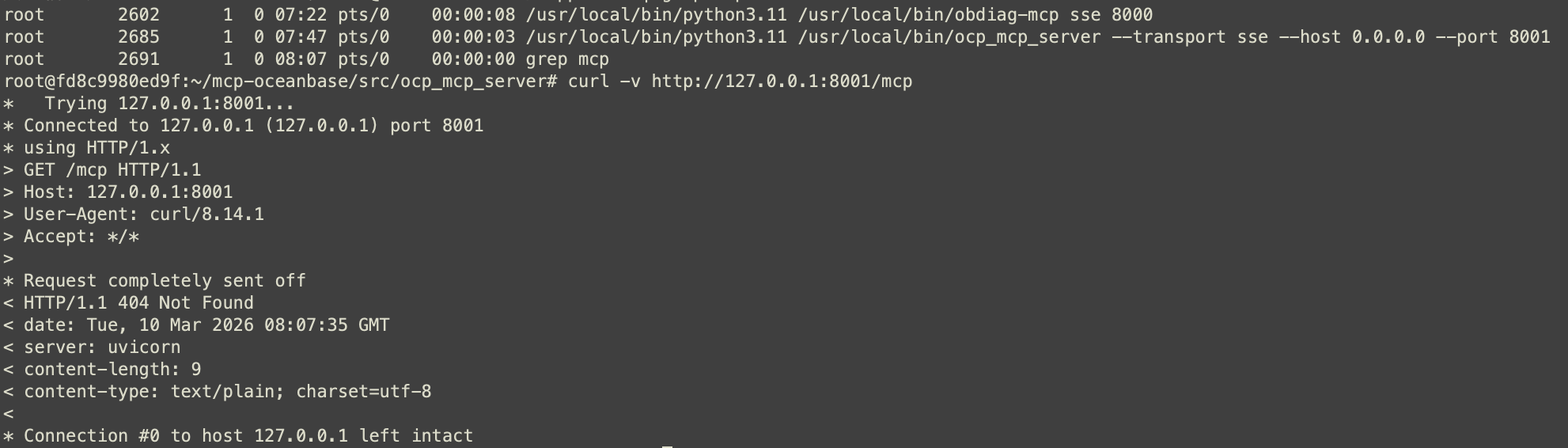

启动之后访问测试404呢
默认 URL 后缀应该是 /sse 吧
感谢分享
好的,是我搞错模式了,streamable模式的才是/mcp

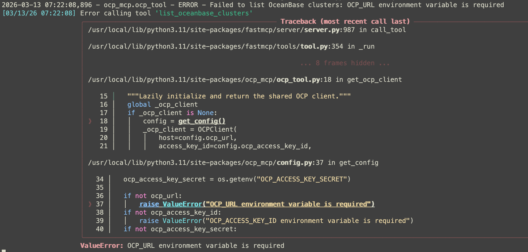

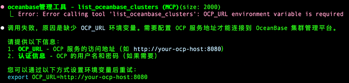

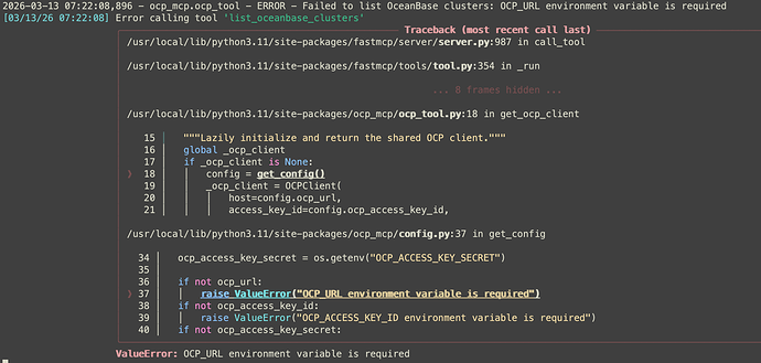

我在.env有配置url但是cc还是提示这个
你好,可以重新启动一下mcp服务吗?或者贴一下您的执行步骤。
会不会是nohup的原因,我是用nohup启动的,咱们有什么后台启动的选项吗
前台启动也不行,操作步骤:

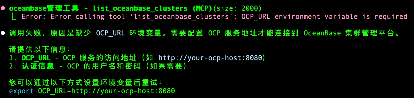

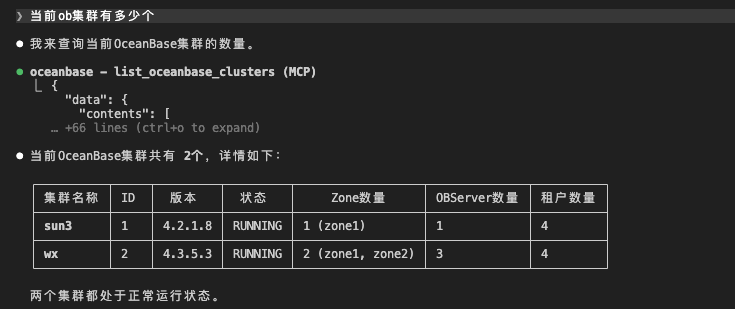

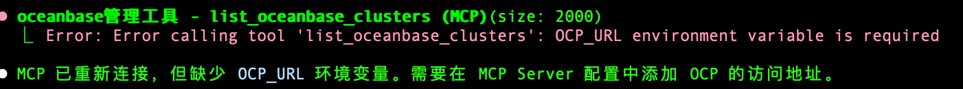

我用uv启动的还是提示读取不到OCP_URL变量
老师,请您可以按照我提供的脚本安装
git clone https://github.com/oceanbase/awesome-oceanbase-mcp.git
cd awesome-oceanbase-mcp/src/ocp_mcp_server
curl -LsSf https://astral.sh/uv/install.sh | sh
source $HOME/.local/bin/env
uv venv
source .venv/bin/activate cp .env.template .env
##############配置.env############
uv pip install .
uv run ocp_mcp_server --transport sse --port 8001 --host 0.0.0.0
