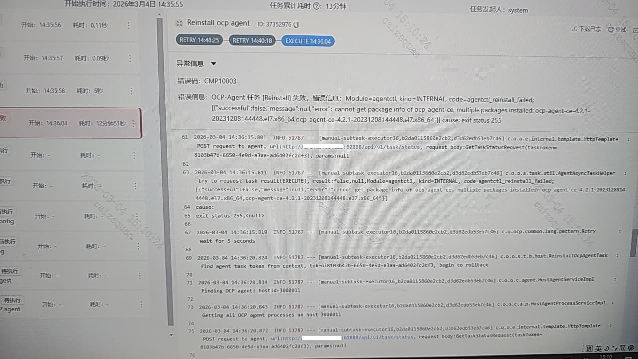

OCP升级完成后,提示有两条服务器的ocp-agent升级失败,目前任务还是处于升级中
OCP由4.2.1 升级至4.3.6版本,OCP已升级成功
报错截图和原因如上
@论坛小助手
根据提供的日志信息,升级OCP Agent失败的原因是因为存在多个相同名称但不同版本的OCP-Agent包,这导致系统无法确定使用哪一个版本进行升级。具体来说,日志中提到的错误信息为:
cannot get package info of ocp-agent-ce, multiple packages installed: ocp-agent-ce-4.2.1-20231208 144448.el7.x86_64,ocp-agent-ce-4.2.1-20231208 144448.el7.x86_64

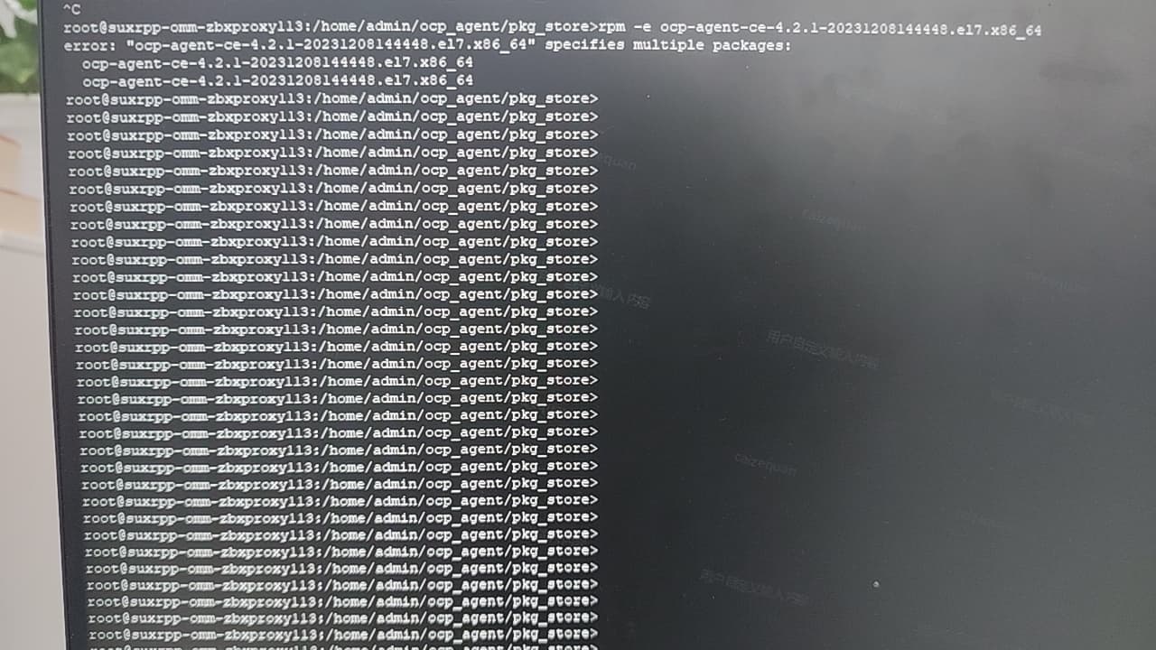

删除失败,报错如上。
@论坛小助手
rpm -qa|grep ocp-agent
看下
