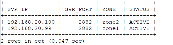

我搭建了 OceanBase 双节点集群(2 台机器),配置如下:
  • zone1:192.168.20.99:2882(ACTIVE)

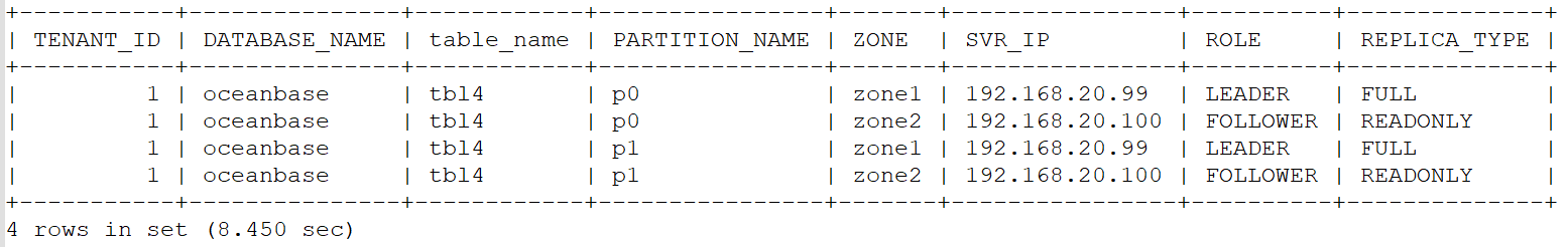

  • zone2:192.168.20.100:2882(ACTIVE)已为 sys 租户设置 locality = "FULL{1}@zone1, FULL{1}@zone2",并新建了分区表 tbl4(2 个分区 p0/p1)。但查询表分区位置发现:所有分区的 Leader 均固定在 zone1(192.168.20.99),zone2(192.168.20.100)仅为 READONLY Follower,未出现 Leader 分布在 zone2 的情况,不符合预期。

    我已将租户 Locality 设置为 F@zone1, F@zone2(实际查询为 FULL {1}@zone1/zone2),预期分区 Leader 应在 zone1/zone2 节点均衡分布,但实际所有 Leader 均在 zone1,zone2 仅为 Readonly Follower。
如何才能让分区Leader在zone1和zone2节点上均衡分布呢?

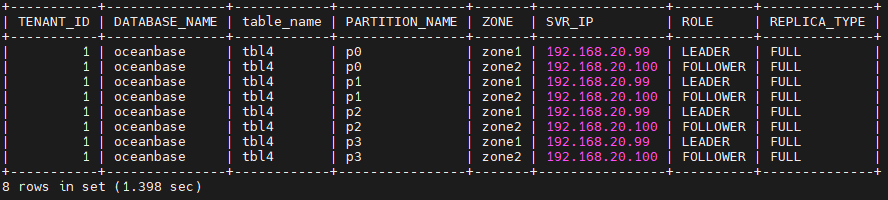

分区leader分布是跟随日志流leader的,这种现象说明分区表的两个分区leader在同一个日志流中

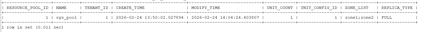

根据官方介绍,LS 数量 = UNIT_NUM × first_level_primary_zone_num。
我已经执行:
ALTER TENANT sys set PRIMARY_ZONE = “zone1,zone2”;
按公式计算,LS 数量应该是 1 × 2 = 2。
但查询表位置时,结果如下:
可以看到,tbl4 的所有分区 p0/p1/p2/p3 的 LEADER 全部集中在 zone1 的同一台节点上,并没有像预期那样分散到两个 LS 上。
想请教一下这是什么原因?
不要使用sys租户进行测试,sys只有一个日志流
业务租户假设日志流为1001 1002
这种情况相当于表的所有分区都在1001日志流中。可以再观察观察,分区均衡任务是有间隔的
partition_balance_schedule_interval
建一个用户租户试下,不要用sys租户
可以了,谢谢各位,十分感谢。
