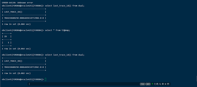

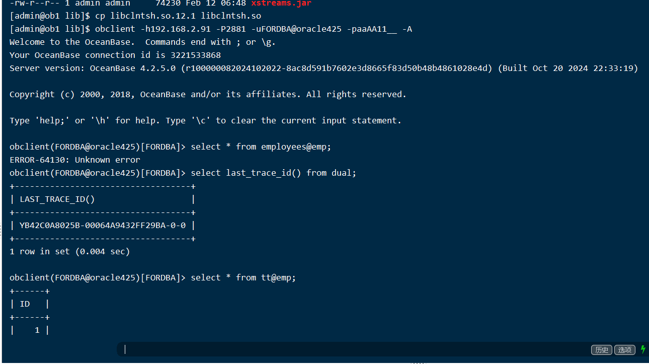

【问题描述】ob创建到oracle的dblink,无法访问oracle的xmltype类型的数据,报错:ERROR-64130: Unknown error

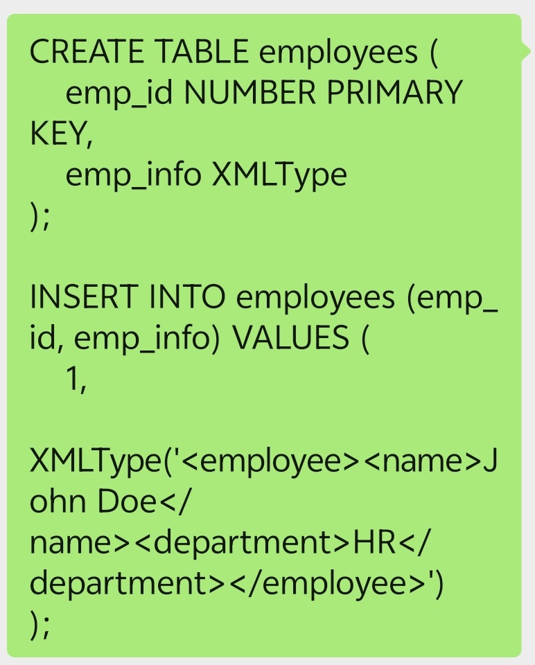

oracle19c的建表语句和插入数据sql
CREATE TABLE employees (
emp_id NUMBER PRIMARY KEY,
emp_info XMLType
INSERT INTO employees (emp_id, emp_info) VALUES (
1,
XMLType(‘John DoeHR’)
而创建一个tt表(id int),插入(1),能通过dblink查询。证明dblink可以使用。

查询employees报错日志

查询tt表成功日志
[root@ob1 log]# grep YB42C0A8025B-00064A9432FF2D6C-0-0 observer.log

插入sql更正为下图
注:是/name,不是换行,是/department,不是换行
