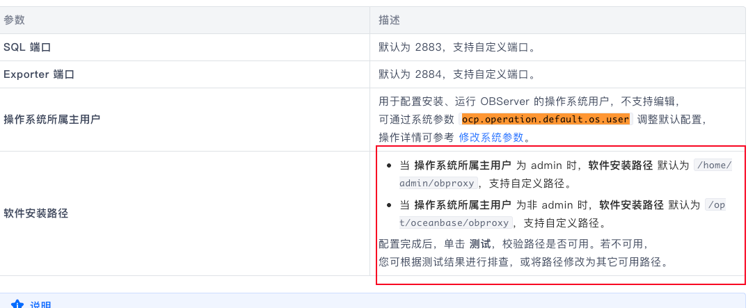

你看看这个解释 你安装的时候 改了主用户的所属么?还是安装之前改的

应该是之前obproxy运行的用户和现在的新建的obproxy集群运行的用户 信息不一致导致的
