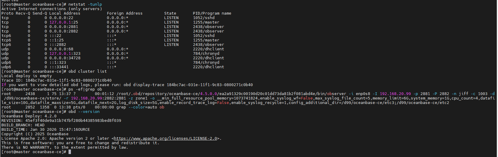

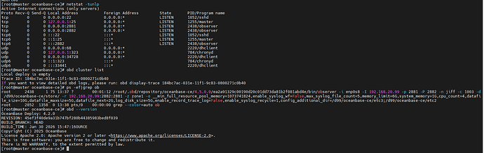

我的 observer 执行命令如下:
/root/.obd/repository/oceanbase-ce/4.5.0.0/ea2a91329c00190d20c01dd73da81b2f081abd4e/bin/observer
-i enp0s8
-I 192.168.20.99
-p 2881
-P 2882
-n jiff
-c 1003
-d /d99/oceanbase-ce/store/
-r 192.168.20.99:2882:2881
-z zone1
-o “__min_full_resource_pool_memory=1073741824,enable_syslog_wf=False,max_syslog_file_count=5,memory_limit=6G,system_memory=1G,cpu_count=4,datafile_size=10G,datafile_maxsize=5G,datafile_next=2G,log_disk_size=5G,enable_record_trace_log=False,enable_syslog_recycle=1,config_additional_dir=/d99/oceanbase-ce/etc3;/d99/oceanbase-ce/etc2”
端口有了,进程也有了,但为啥登录不进去,还有为什么初始化没有oceanbase这个DB?想知道问题出在哪,麻烦各位大神指点下,谢谢!

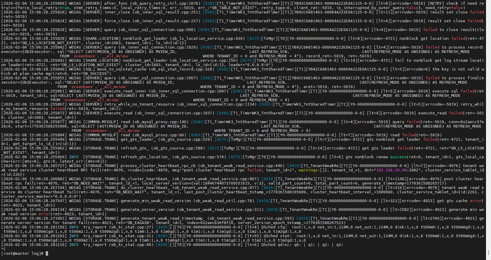

observer日志可以提供一份看下
我log是空的~~我也不知道错在哪里…这样可以登录,但db是none的,估计不知道哪步做错了…
