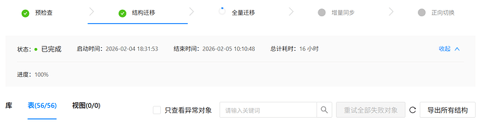

现在还在报,ddl不是完全卡死,但是非常的慢,56个建表语句跑了3h+,中间还超时好几次

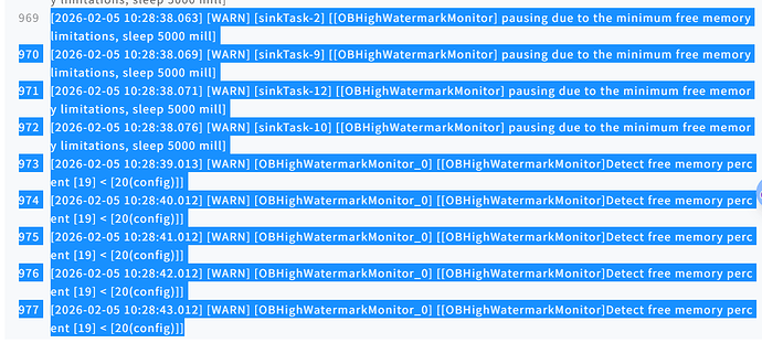

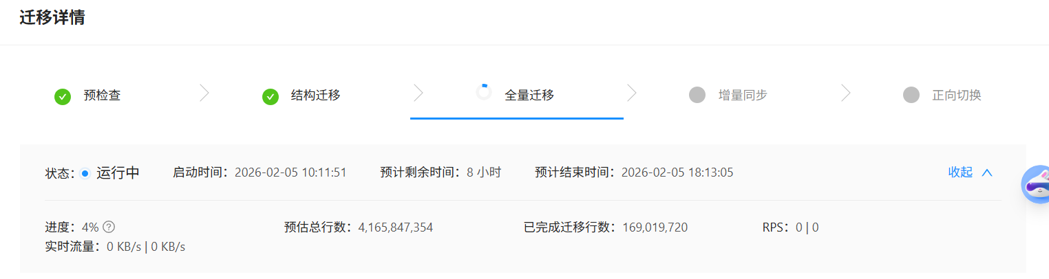

迁移的rps已经掉0,貌似内存被hold住了
