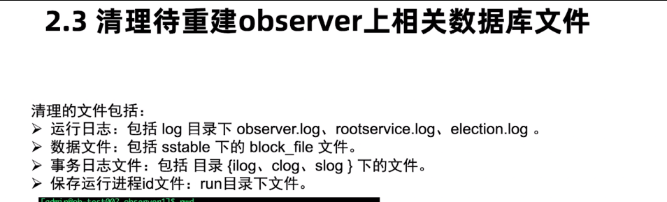

【问题描述】3台服务器集群server1、server2、server3,可能意外断电,重新启动时,通过obd cluster start 命令启动时,显示server3的oceanbase-ce is not running, obd cluster start -s server3 也无法启动,可能意外断电硬盘数据损坏,参考视频,清理server3上的相关文件
然后重启server3 也不能启动,obd cluster restart obyxyj -s 192.168.1.97 无法启动

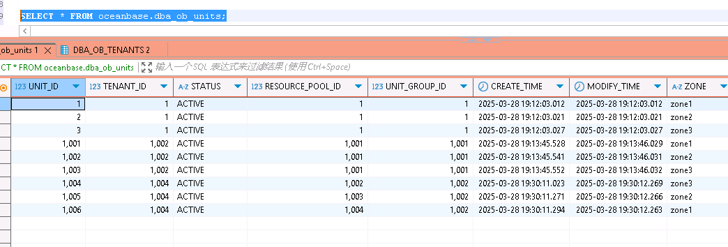

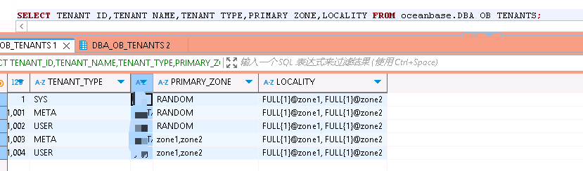

通过 ALTER TENANT 租户 locality=“FULL{1}@zone1, FULL{1}@zone2”; zone3的内容 已经全部删除,但ALTER SYSTEM DELETE SERVER “192.168.1.97:2882” zone=‘zone3’;还是报错,请问如何解决
SQL 错误 [4734] [HY000]: (conn=3221687772) can not migrate out unit ‘3’, no other available servers on zone ‘zone3’, delete server not allowed
SELECT * FROM oceanbase.dba_ob_units;

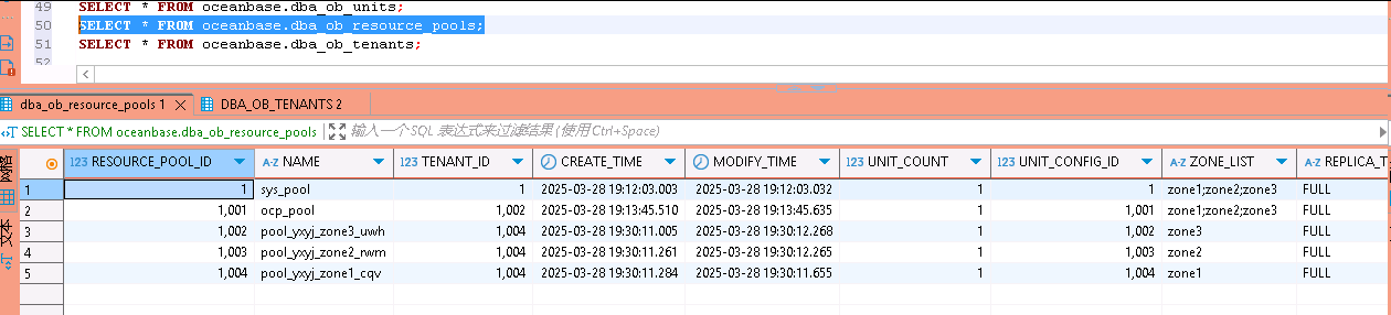

SELECT * FROM oceanbase.dba_ob_resource_pools;

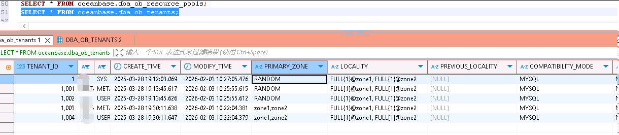

SELECT * FROM oceanbase.dba_ob_tenants;

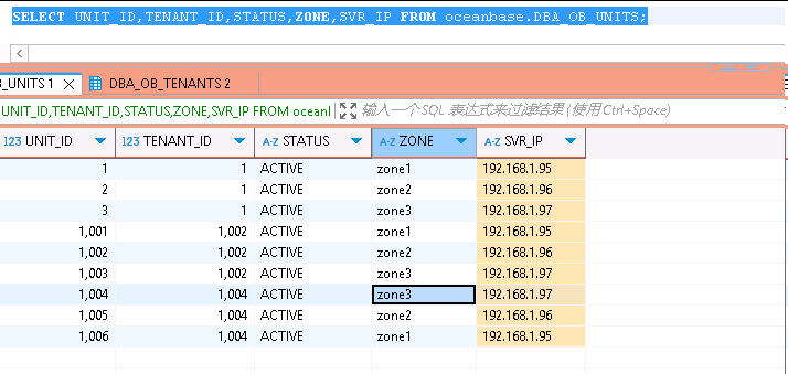

把zone3的unit删掉即可
这样直接删除吗
delete from oceanbase.dba_ob_units where unit_id in (3, 1003, 1004);
oceanbase.dba_ob_resource_pools和oceanbase.dba_ob_tenants 是否还需要删除
不是你这样删除的。。。参考下面文档
https://www.oceanbase.com/docs/common-oceanbase-database-standalone-1000000003577850
删除资源单元 DROP RESOURCE UNIT unitname;
删除资源池 DROP RESOURCE POOL poolname;
关于删节点前处理资源池配置操作:
根据资源池的配置方式,有两种处理方法:
场景 A: Zone3 有独立资源池
RESOURCE_POOL_LIST
– 查看资源池配置SELECT * FROM oceanbase.DBA_OB_RESOURCE_POOLS;
– 假设 zone3 有独立资源池 pool_z3
– 从租户移除该资源池
ALTER TENANT mysql_tenant RESOURCE_POOL_LIST = (‘pool_z1z2’);
– 删除资源池DROP RESOURCE POOL pool_z3;
场景 B: Zone3 与其他 Zone 共用资源池
– 假设资源池 pool1 的 ZONE_LIST 包含 zone1, zone2, zone3
– 修改资源池的 ZONE_LIST,移除 zone3
ALTER RESOURCE POOL pool1 ZONE_LIST = (‘zone1’, ‘zone2’);
– 假设资源池 pool1 的 ZONE_LIST 包含 zone1, zone2, zone3-- 修改资源池的 ZONE_LIST,移除 zone3ALTER RESOURCE POOL pool1 ZONE_LIST = (‘zone1’, ‘zone2’);
步骤 4: 确认 Zone3 上无 Unit
DB
– 确认 zone3 上已无任何 UnitSELECT * FROM oceanbase.DBA_OB_UNITS WHERE ZONE = ‘zone3’;
