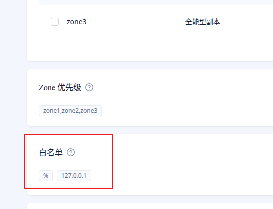

租户白名单吗?所有租户的白名单都是%

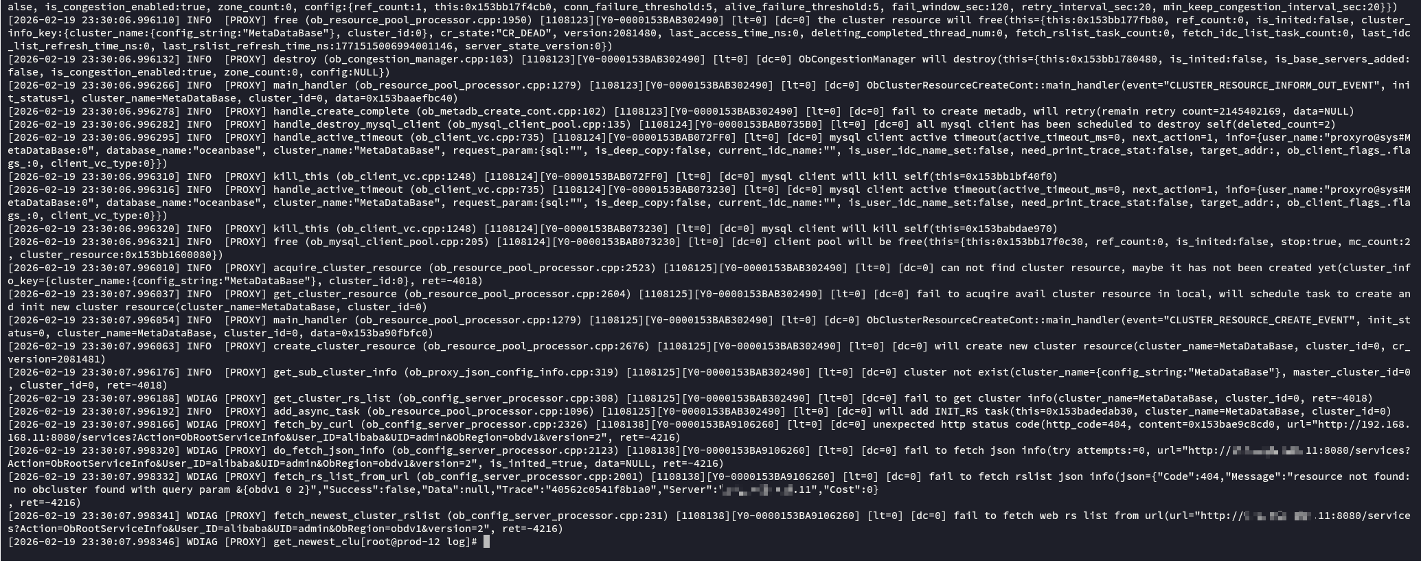

2月17日,某一台机器的ob-configserver\obagent\obproxy-ce服务挂掉,可能是obproxy-ce的日志
{4A78C5EE-A412-A34E-8610-E8AEB0130E41}.txt (15.2 KB)
