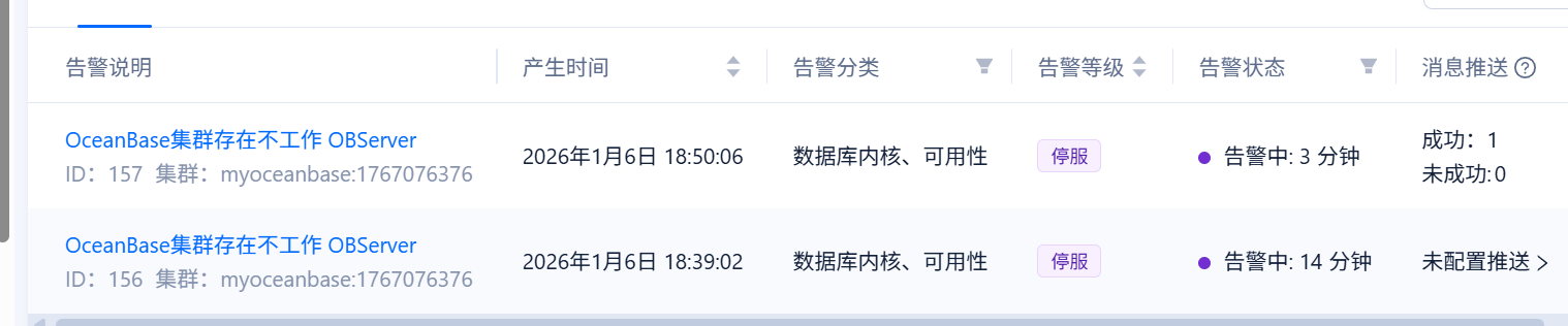

问题1:ob_cluster_exists_inactive_server,检测周期是10s,触发周期是大于30s,为啥是3min告警一次呢
重复告警配置
告警发送次数
0
告警时间间隔
600秒

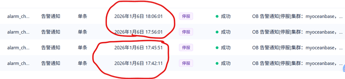

问题2:测试告警聚合,告警消息,发出来的不是聚合消息模板,是告警消息模版。。。
就是看起来时间确实生效了,变成10min了,但是message消息模版还是原来的。。。是为什么呢
问题3:打开默认告警模板后,消息推送失效了
1.告警是默认3min
2.聚合逻辑要求同一组内有多个告警才会使用聚合模板。可能每次聚合时都只有一个告警,所以没有使用聚合模版吧
3.必须打开告警模版 同时打开对应模版的告警推送 ,告警才可以推送成功,如果要使用模版 就需要配置下,不然打开模版就会使其它规则失效,模版优先级高
