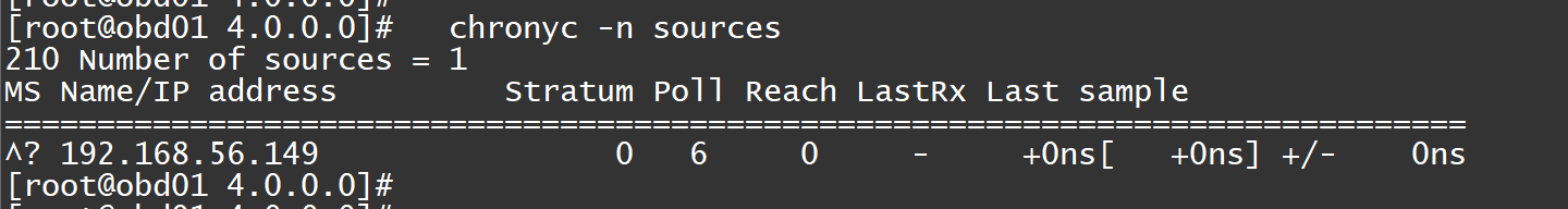

把 ntp 重启下,确保 ntp 服务能正常同步时间,追平延迟就可以了
我用的是chrony,重启过了。
