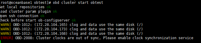

【使用环境 】 命令行部署 OceanBase 数据库生产环境
【问题描述】obd start 数据库集群时报错:[ERROR] OBD-2008: Cluster clocks are out of sync, Please enable clock synchronization service;
我时钟源确实配置同步了,也校验过三台服务器的时间差在几毫秒内,为啥仍然报这个错?

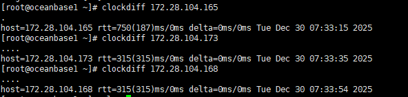

选择一个OB节点作为执行节点 clockdiff ,分别带入OB集群各个主机,看下时间同步延迟看看。
执行下
clockdiff 172.28.104.165
clockdiff 172.28.104.173
clockdiff 172.28.104.168
大佬,165机器是ob节点也是作为ntp服务端

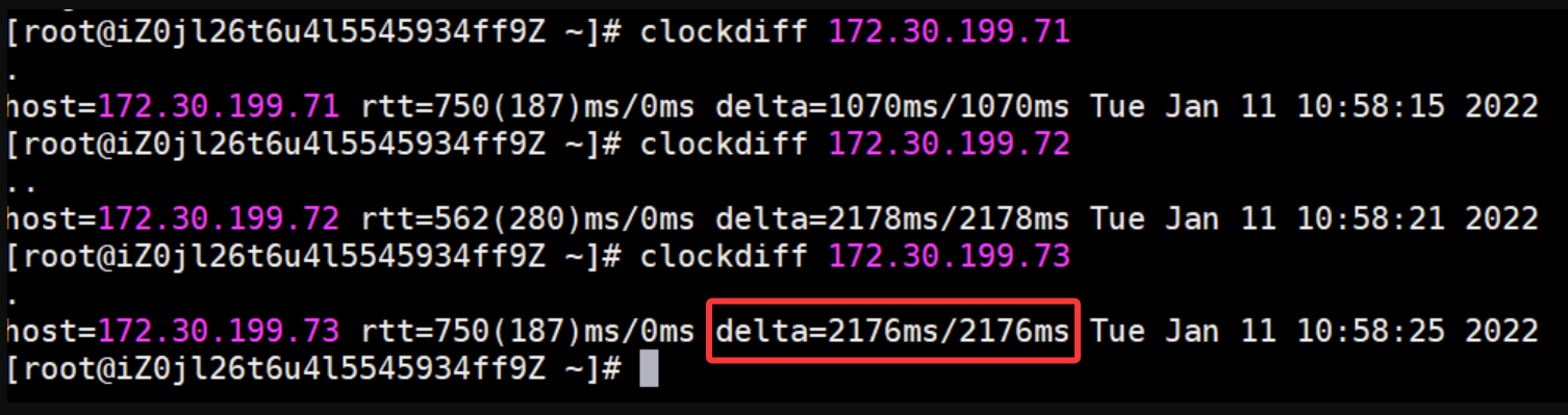

这个时差还是有点大的。obd内部判断是小于500ms
换个时钟源或者
修改obd的文件
vim /usr/obd/plugins/oceanbase-ce/x.x.x.x/start_check.py和
vim ~/.obd/plugins/oceanbase-ce/x.x.x.x/start_check.py
中的 if times and max(times) - min(times) > 500 修改为 1500 (注意这里的阈值示例 1500 单位是毫秒,需要满足小于2秒 且 大于当前的时钟偏差的值)。
