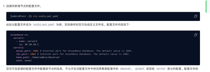

你可以使用obd扩容呀 这个有文档呀
https://www.oceanbase.com/docs/common-obd-cn-1000000004376603
你好,这个我肯定看了。 但是这个有个前提,是新的机器已经安装好ob了。 我现在就是想知道如何不用allinone包的obd,安装一个单独的obs。如果用allinone,obd安装,安装完等于是一个独立的集群了
使用OCP可以直接扩容,建议规格保持一致。
会自己部署搭建的 他会读obd的yaml文件信息的
也就是说,只要一台裸机器。 系统参数配置下。 然后就能用 老的那台进行 obd 远程安装了吗?他怎么登陆新的那台,我看都没配ssh参数啥的。
