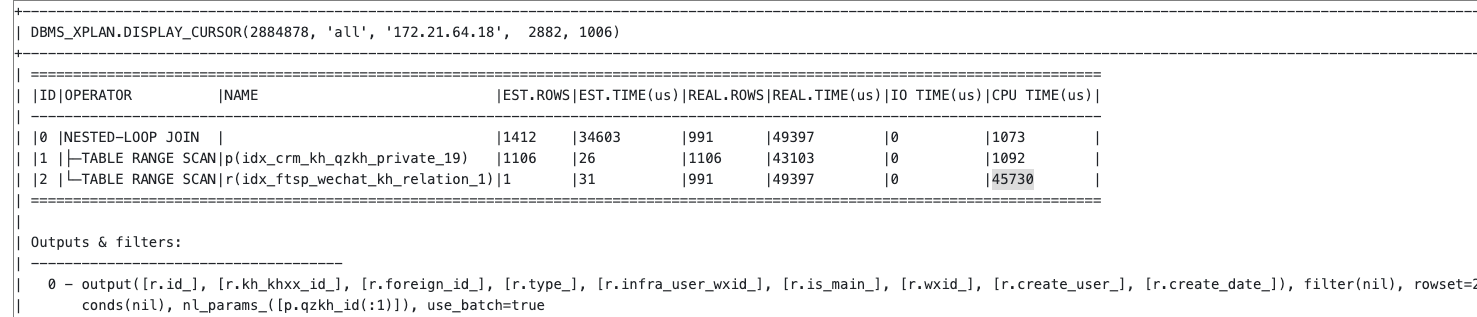

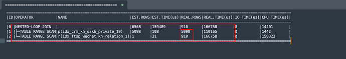

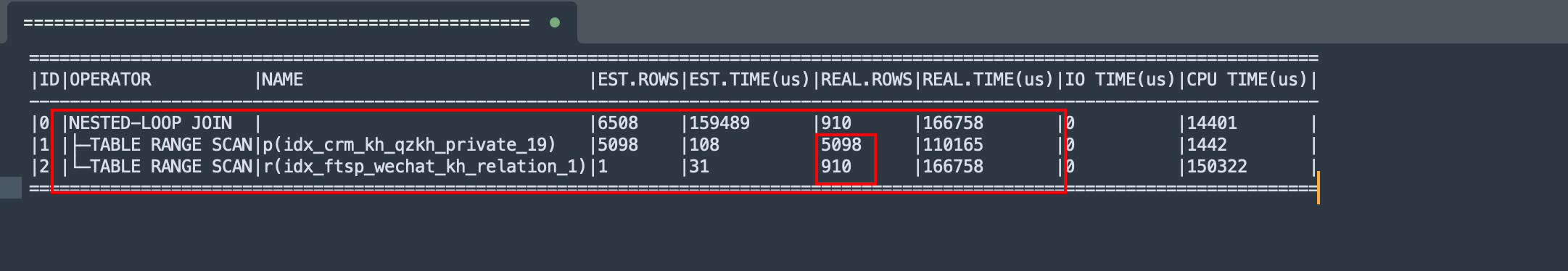

这个SQL我们在ODC上执行是很快的:
执行计划很很简单:
|ID|OPERATOR          |NAME                            |EST.ROWS|EST.TIME(us)|REAL.ROWS|REAL.TIME(us)|IO TIME(us)|CPU TIME(us)|
|0 |NESTED-LOOP JOIN  |                                |6508    |159489      |910      |166758       |0          |14401       |
|1 |├─TABLE RANGE SCAN|p(idx_crm_kh_qzkh_private_19)   |5098    |108         |5098     |110165       |0          |1442        |
|2 |└─TABLE RANGE SCAN|r(idx_ftsp_wechat_kh_relation_1)|1       |31          |910      |166758       |0          |150322      |

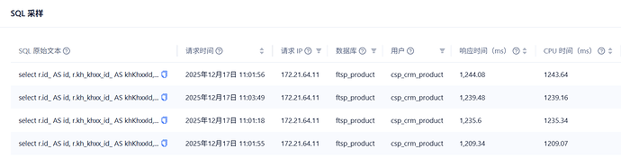

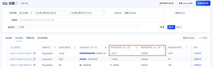

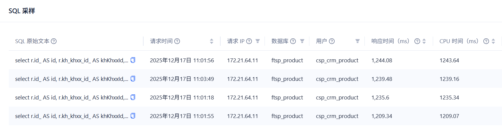

但是,放在线上跑,却感觉有点奇怪:

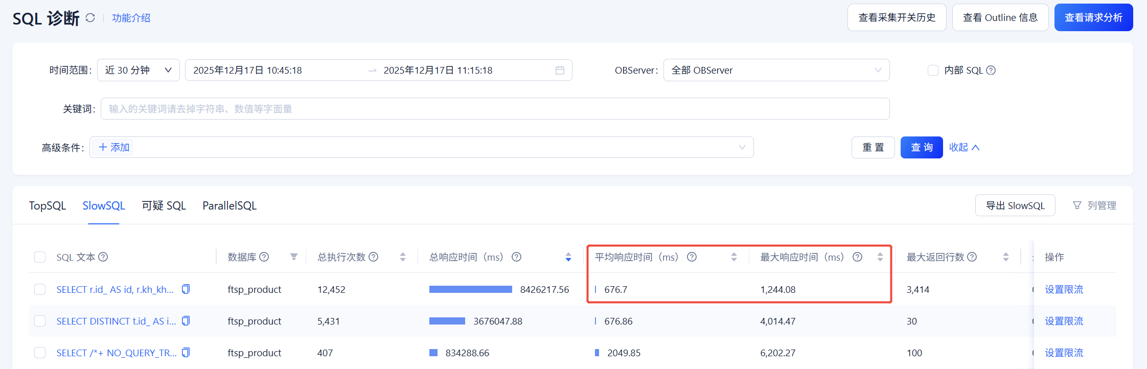

1、OCP监控,这个SQL的整体耗时很高。
从SQL采样中,拿>1s的SQL去ODC上跑,执行时间都很快的~

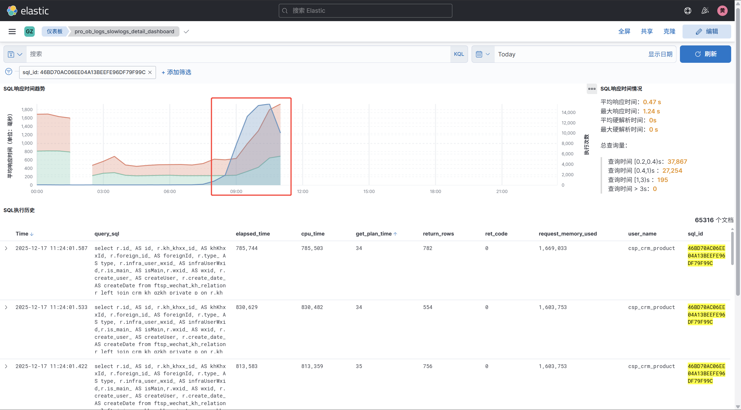

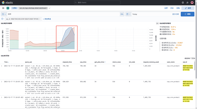

2、我们将>200ms的SQL,抓取到 es 上,通过kibana分析,
我们也发现,这个SQL的执行时间确实是增加,
有点不明白为什么这样,另外,这个SQL,在原来MySQL上跑,都没上过慢查询日志(>200ms),所以,没有数据采样,没法发截图MySQL那边的执行情况。

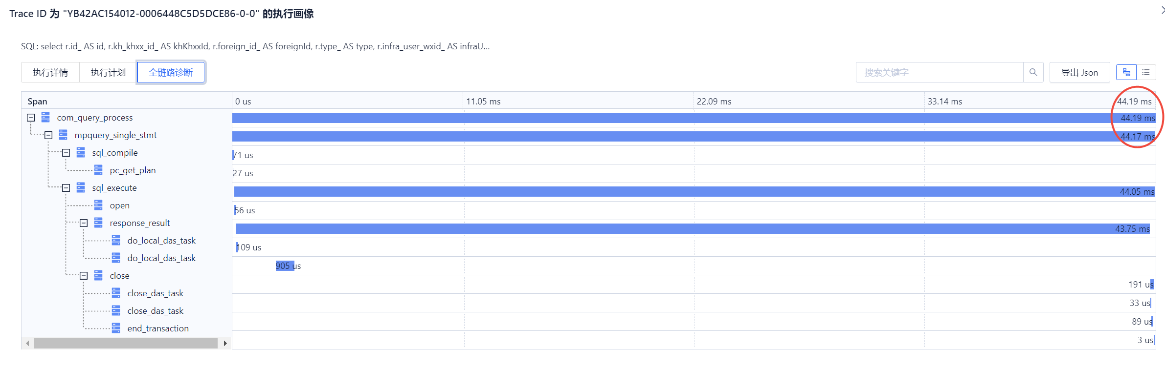

使用obdiag收集一下 plan_monitor
obdiag gather plan_monitor --trace_id YB420BA2D99B-0005EBBFC45D5A00-0-0 --env “{db_connect=’-hxx -Pxx -uxx -pxx -Dxx’}”

但从这个执行计划来看 nlj连接顺序来说有点问题 应该是小结果集的表驱动大结果集的表 看着才对 具体的执行计划使用obdiag拿到以后 才能更清楚
可以试一下 /+leading(r p) use_nl(p)/

你这个SQL不同条件返回的行数应该都不一样吧,如果想确认ODC执行和业务执行时间不一致,拿同一条SQL来测试

plan_monitor:
obdiag_gather_pack_20251219163710.zip (180.4 KB)
其实感觉执行计划是没啥问题的
老师,您好,
plan monitor:
因为条件在p表,执行计划没什么问题,就是不晓得好像有种越跑越慢的感觉。
你发给我的这个执行计划 其实执行并不慢 看着执行计划走的也没有问题 其实千行数据走nlj也没有问题 这个是在odc上跑的么 还是在系统跑的抓取的
这个是workbench上跑的,奇怪的是,OCP监控上看就是慢,可能是程序跑的时候,有什么环境性的问题,
所以,我才说,看数据,怎么感觉越跑越慢,自己去跑又不慢。可能oceanbase第一次跑,没跑快吧。 :smiling_face_with_tear:
另外,我们采集的监控数据>200ms,
应该有点无解。
我们这边硬是加了/*+ parallel(10) */来跑,现在好像稳定快了些。
至少不是OCP SlowSQL,SQL诊断 top 1了。
建议在ocp上的top sql看一下 按照最大的响应时间排序 再通过obdiag抓一下 plan_monitor信息 方便看看是什么问题 不确定是不是大小账号的问题
