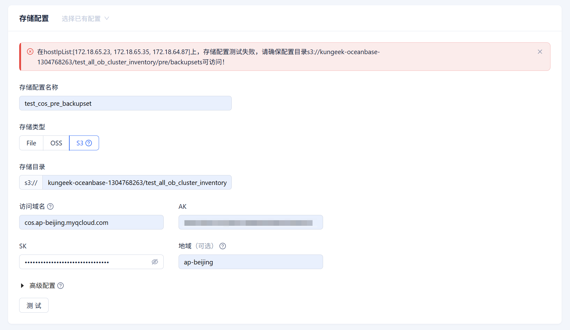

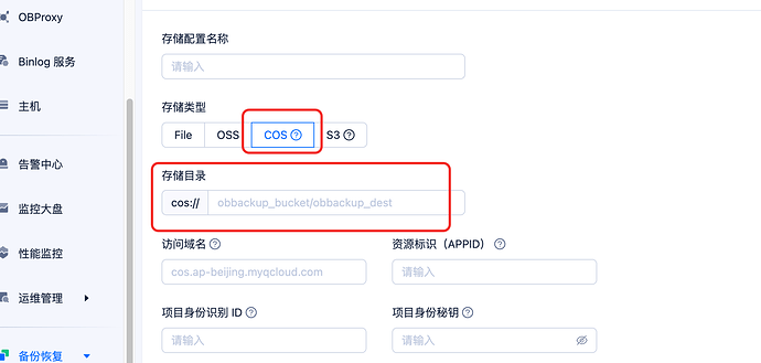

我们将OCP升级为 4.4.0 之后,发现备份这个配置,怎么都配置不对。
于是,我们参考文档,配置:DATA_BACKUP_DEST
发现怎么都配置不对~

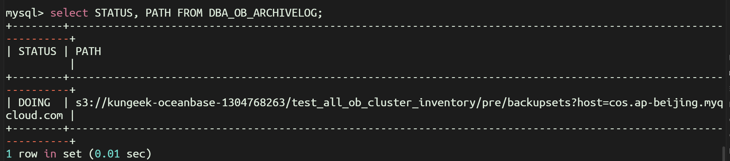

但是,archived_logs的路径配置是正常的。

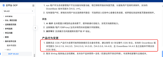

你的OCP版本再确认下,看是否有COS这个存储类型

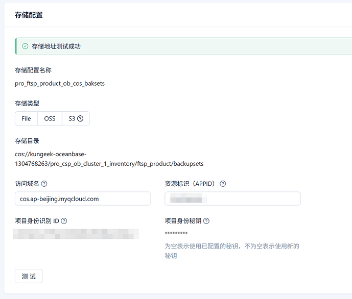

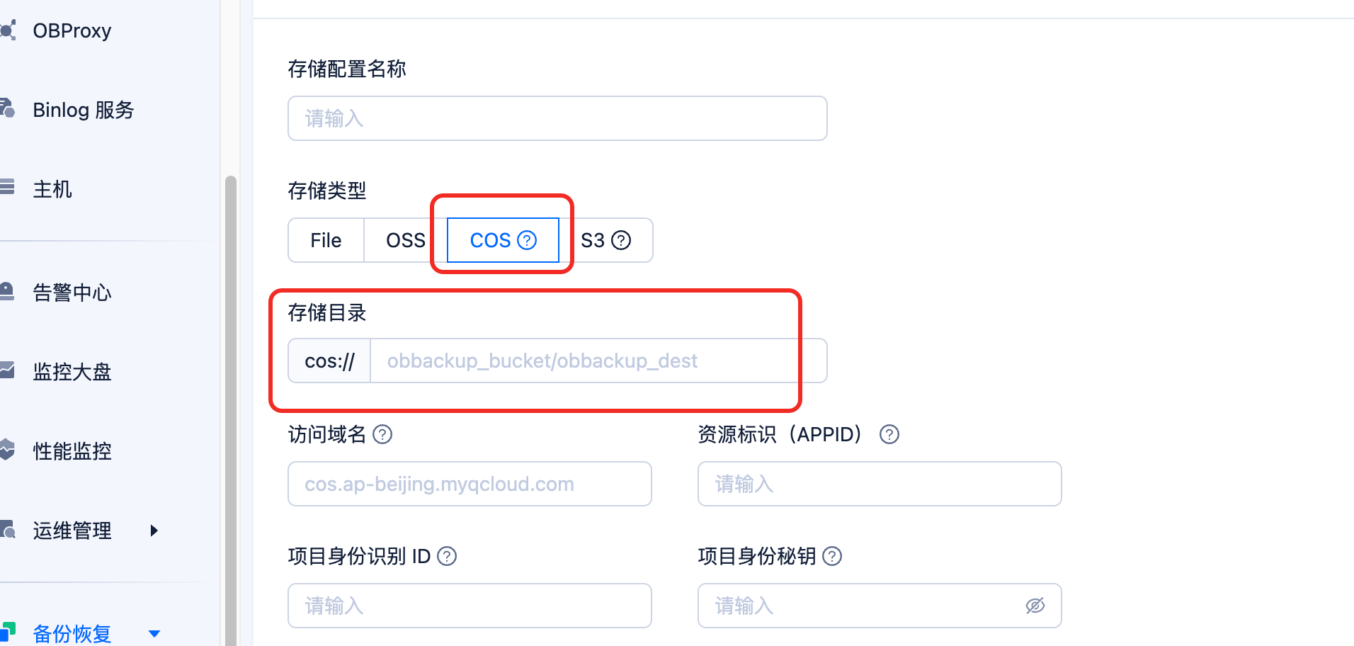

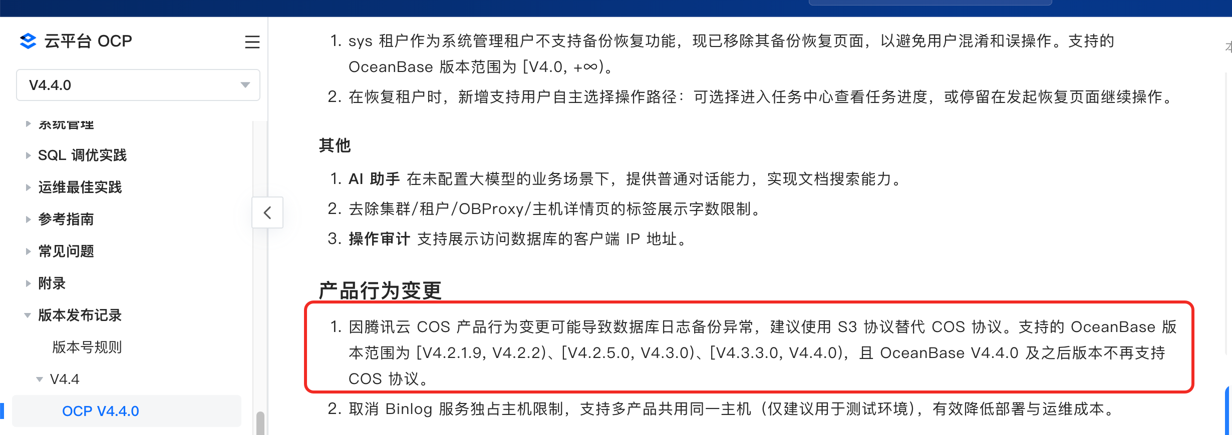

OCP 为刚升级的 OCP 4.4.0,我发现,升级后,没有COS了。好像是说 cos驱动不稳定给移除了。

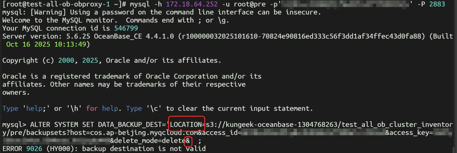

但是,备份的DATA_BACKUP_DEST,就是配置不了~ :smiling_face_with_tear:

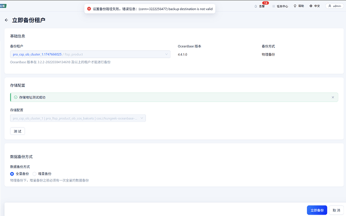

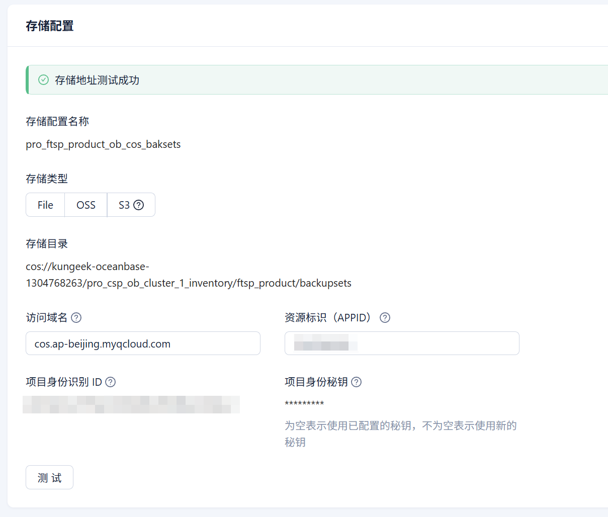

之前配置的,cos,虽然存储地址测试成功,
但是,发起立即备份就是“backup destination is not valid”
老师,那么,现在需要怎么备份到COS呢?
还是调整用NFS呢?

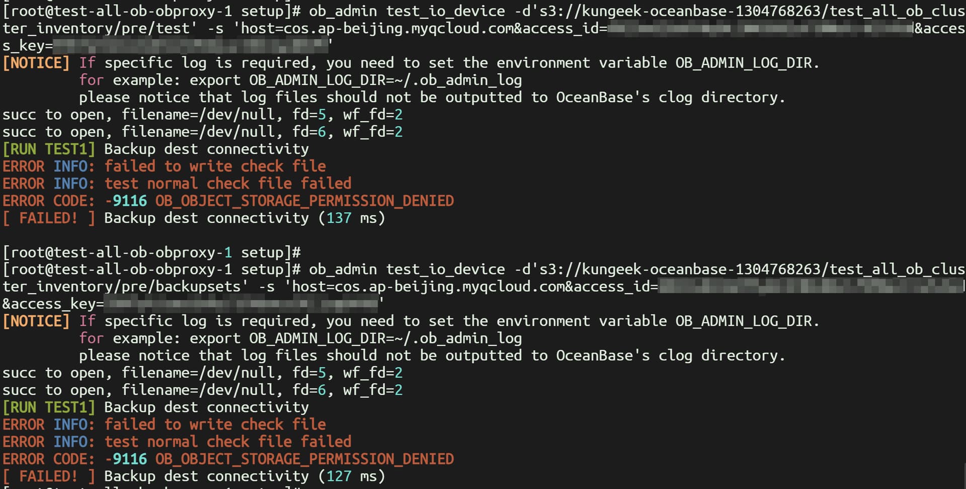

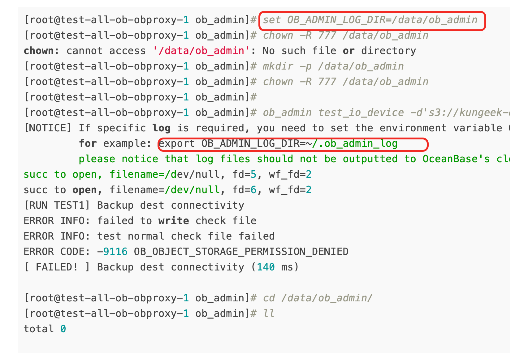

test_io_device测试产生的日志发下,看测试结果是权限不对
老师,奇怪了,没生成日志。
[root@test-all-ob-obproxy-1 ob_admin]# set OB_ADMIN_LOG_DIR=/data/ob_admin
[root@test-all-ob-obproxy-1 ob_admin]# chown -R 777 /data/ob_admin
chown: cannot access '/data/ob_admin': No such file or directory
[root@test-all-ob-obproxy-1 ob_admin]# mkdir -p /data/ob_admin
[root@test-all-ob-obproxy-1 ob_admin]# ob_admin test_io_device -d's3://kungeek-oceanbase-******/test_all_ob_cluster_inventory/pre/backupsets' -s 'host=cos.ap-beijing.myqcloud.com&access_id=******&access_key=******'
[NOTICE] If specific log is required, you need to set the environment variable OB_ADMIN_LOG_DIR.
         for example: export OB_ADMIN_LOG_DIR=~/.ob_admin_log
         please notice that log files should not be outputted to OceanBase's clog directory.
succ to open, filename=/dev/null, fd=5, wf_fd=2
succ to open, filename=/dev/null, fd=6, wf_fd=2
[RUN TEST1] Backup dest connectivity
ERROR INFO: failed to write check file
ERROR INFO: test normal check file failed
ERROR CODE: -9116 OB_OBJECT_STORAGE_PERMISSION_DENIED
[ FAILED! ] Backup dest connectivity (140 ms)
[root@test-all-ob-obproxy-1 ob_admin]# cd /data/ob_admin/
[root@test-all-ob-obproxy-1 ob_admin]# ll
total 0

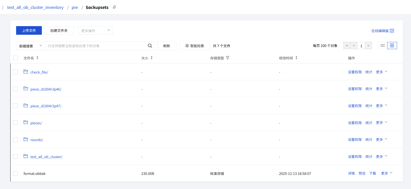

但是,归档日志配置了,d’s3://kungeek-oceanbase-1304768263/test_all_ob_cluster_inventory/pre/backupsets 这个cos目录上是有数据。

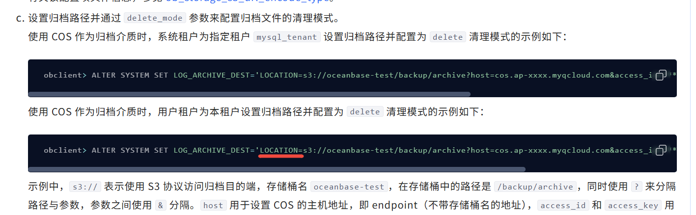

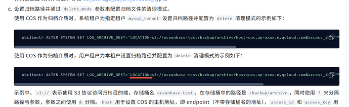

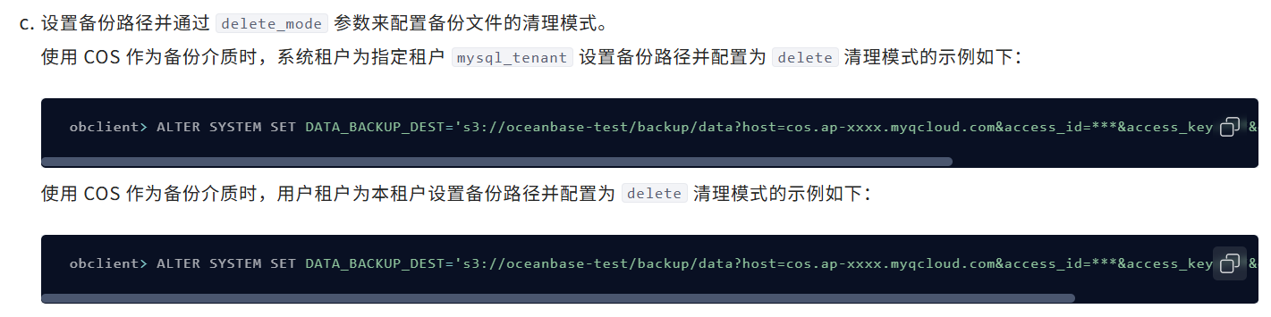

我看 备份前准备-V4.4.1-OceanBase 数据库文档-分布式数据库使用文档
虽然不支持 cos协议了,但是支持兼容S3协议这部分,里面有一个cos配置的案例,不知道为啥我总是配置不通过。但是,归档日志那边,同样的cos地址、ak信息就是没问题~
export OB_ADMIN_LOG_DIR=/data/ob_admin

可以的话,我们还是想通过 OCP 处理,OCP做得真的很好,很人性,各种信息、恢复都很方便。

归档日志路径 是通过什么方式设置成功的?黑屏吗?

是的,黑屏。

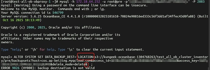

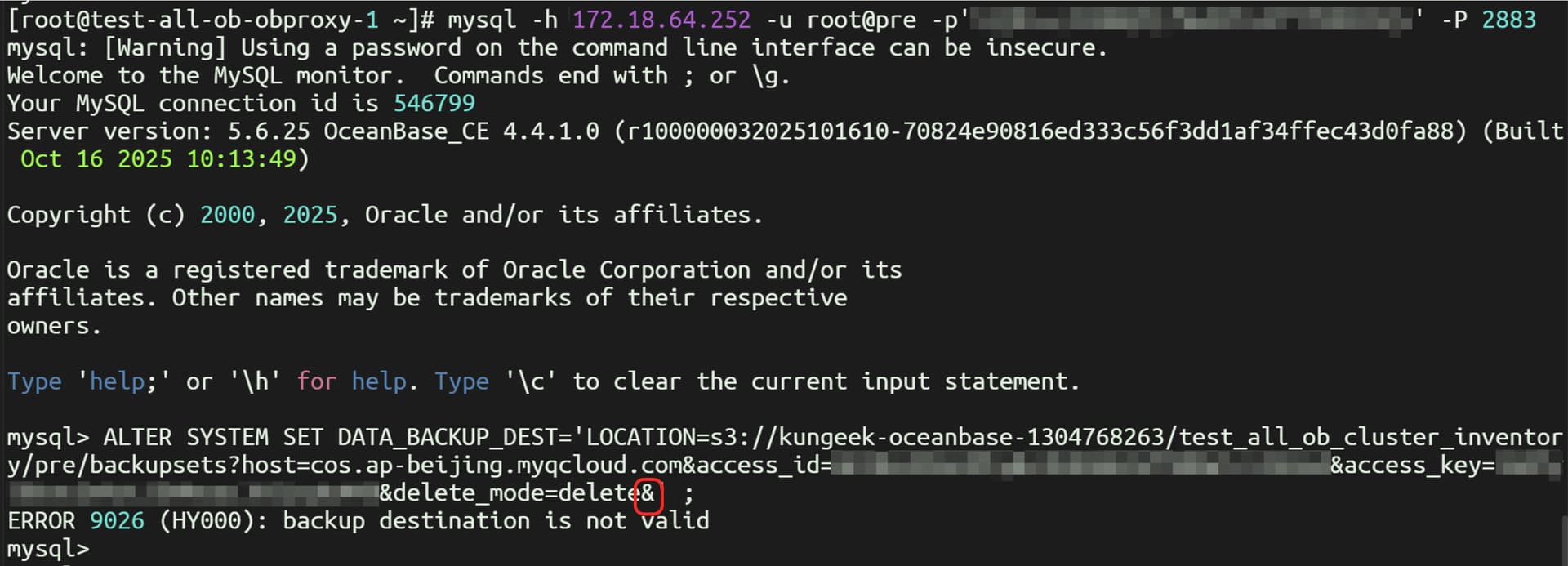

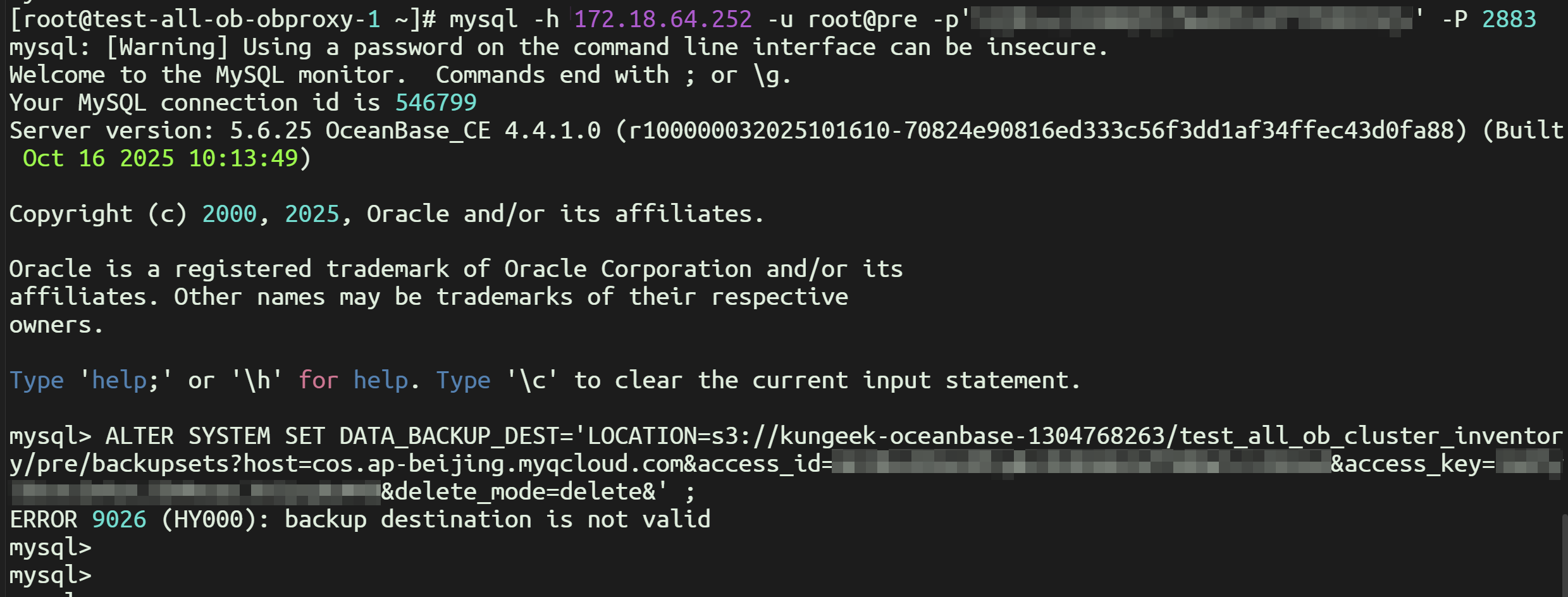

几乎一样的配置,只是,变量调整,LOG_ARCHIVE_DEST 和 DATA_BACKUP_DEST。
将这里的“&”符号去掉试下
如果还是有问题,
可以试一下这个,然后重新设置:
ALTER SYSTEM SET ob_storage_s3_url_encode_type='compliantRfc3986Encoding';
另外 这里的“location=?”也不需要写
老师,可以了,感谢老师。
确实是:LOCATION的问题。
回头看了一下,日志那边是有 LOCATION。
而数据备份那边是没有LOCATION
看得不够细致啊。
