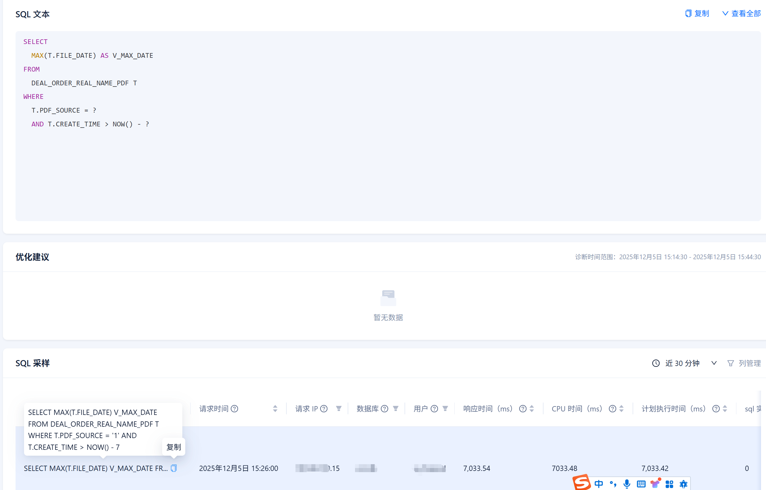

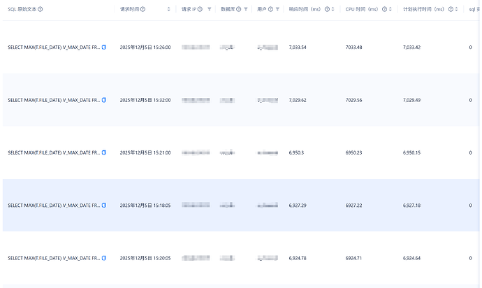

sql查询不稳定,时快时慢,绑定执行计划之后还是会出现这种情况,分析原因
【 使用版本 】observer-4.3.5.4
【问题描述】清晰明确描述问题
OCP提示存在慢sql:

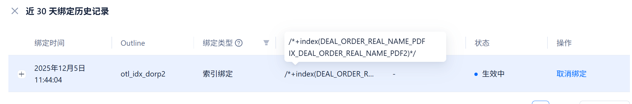

绑定执行计划如下:

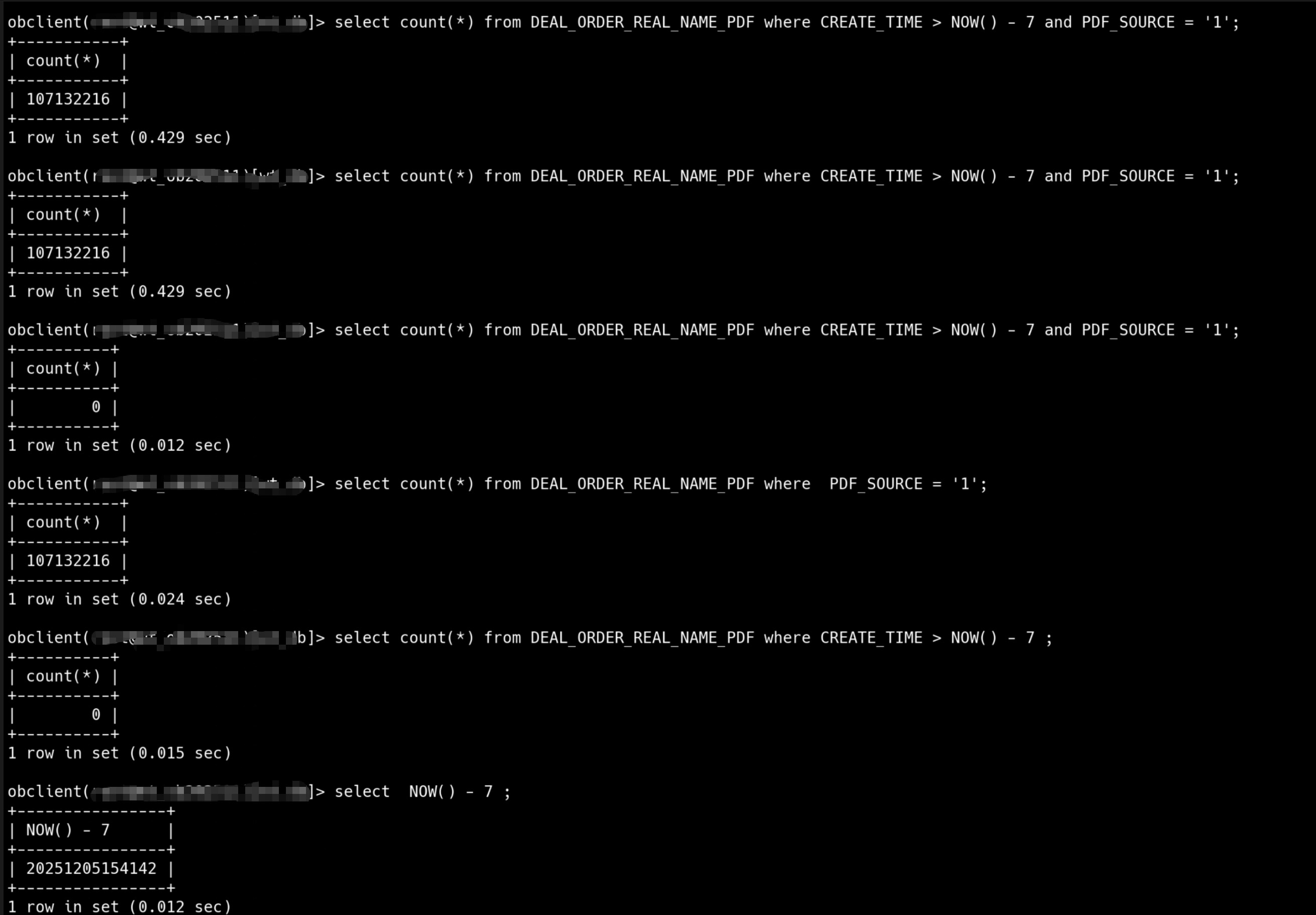

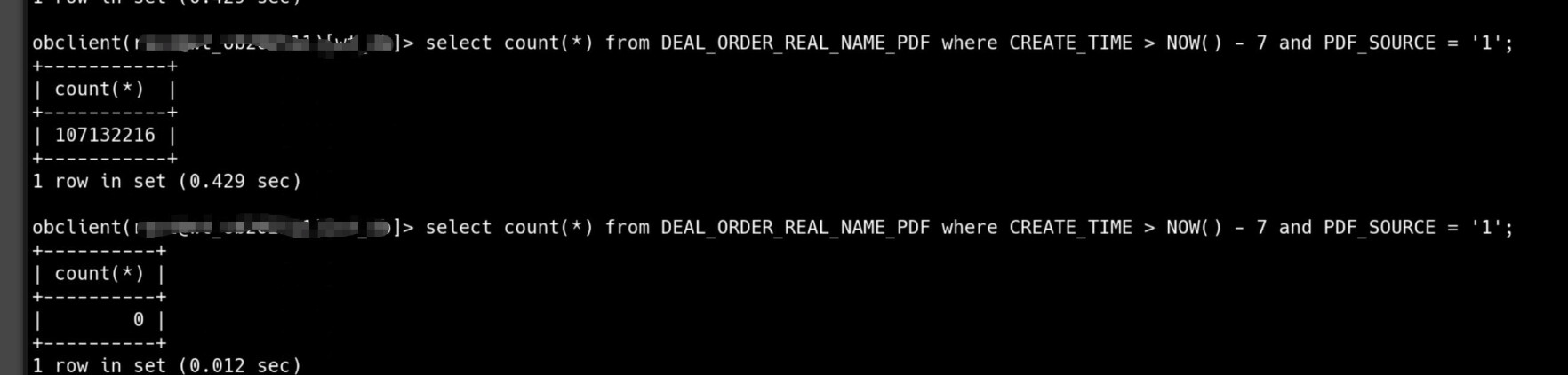

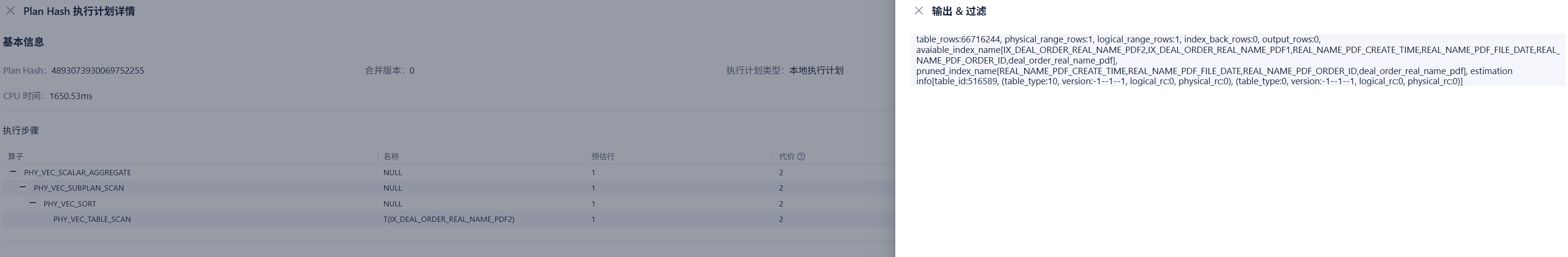

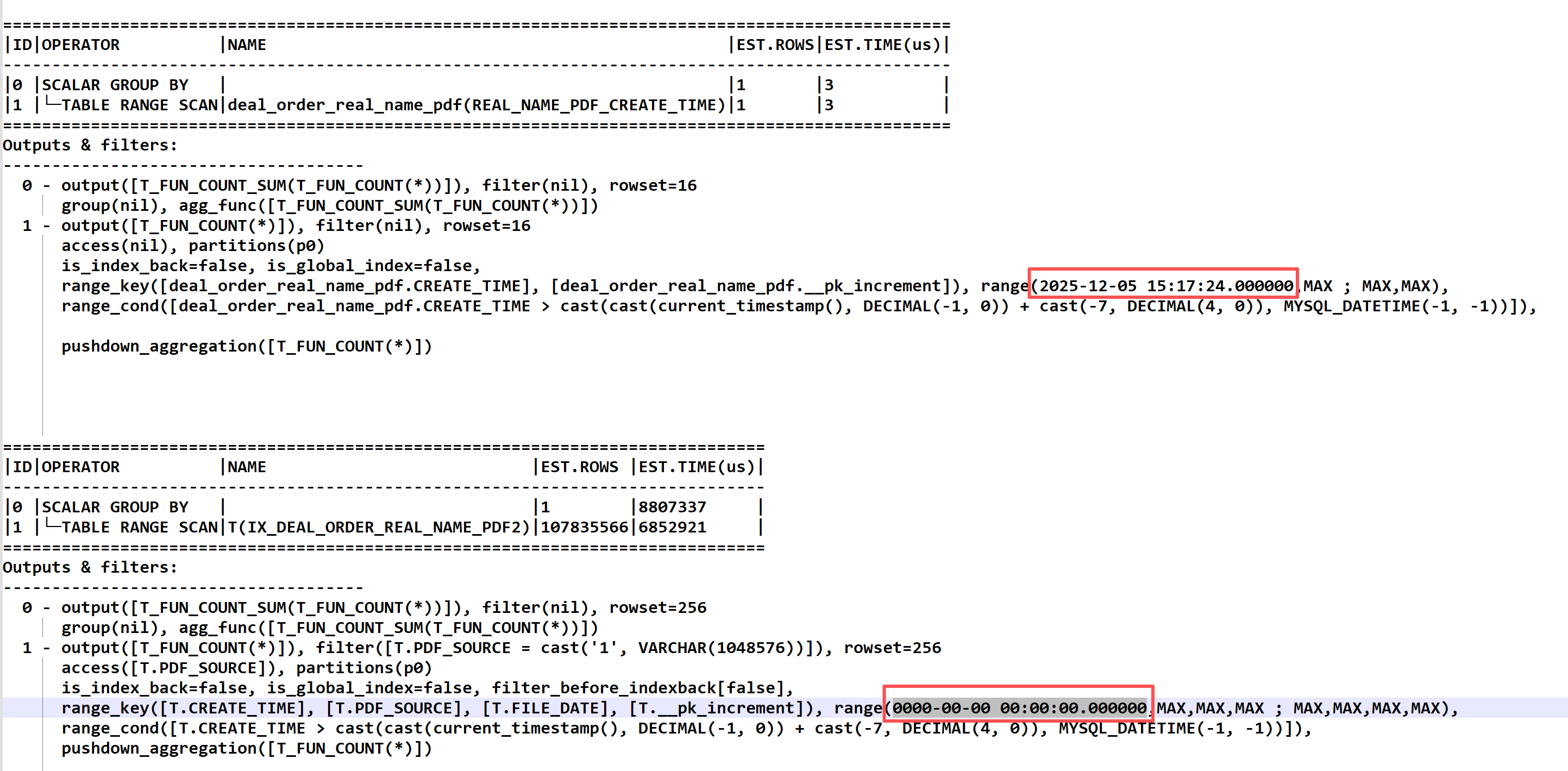

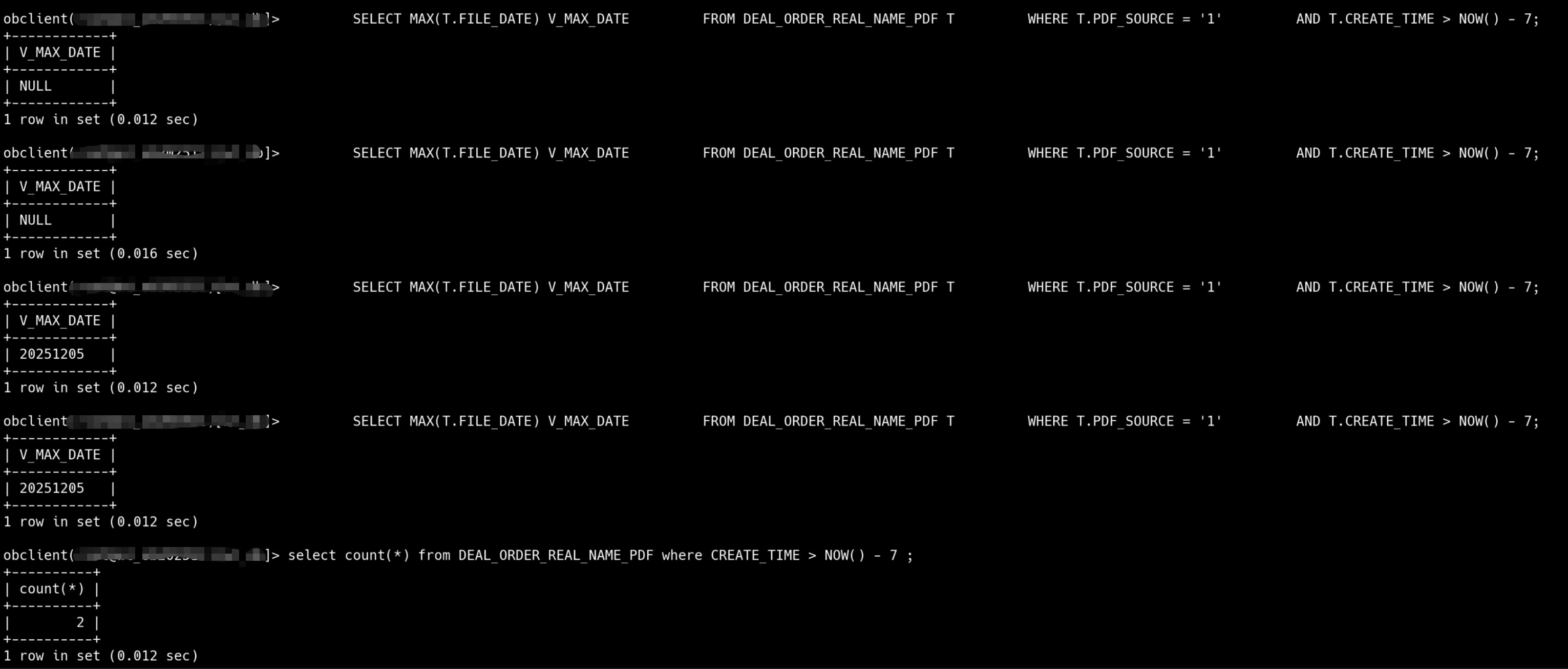

本地多次测试发现根据部分条件查询到的结果存在跳变(直连observer节点多次查询,该节点是表的leader节点):

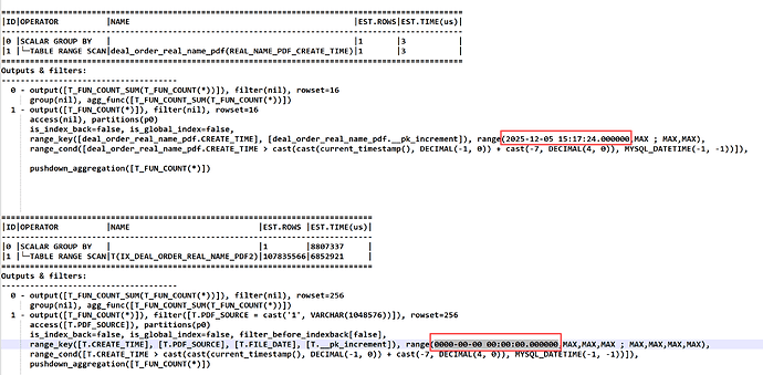

多次执行explain select CREATE_TIME from DEAL_ORDER_REAL_NAME_PDF where CREATE_TIME > NOW() - 7 and PDF_SOURCE = ‘1’; 发现 NOW() - 7 的过滤范围变成‘0000-00-00 00:00:00.000000’

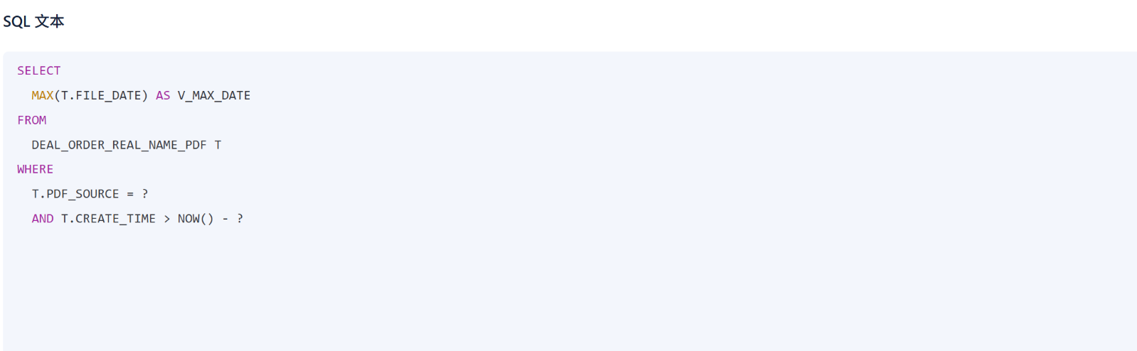

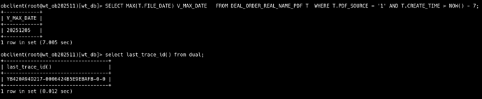

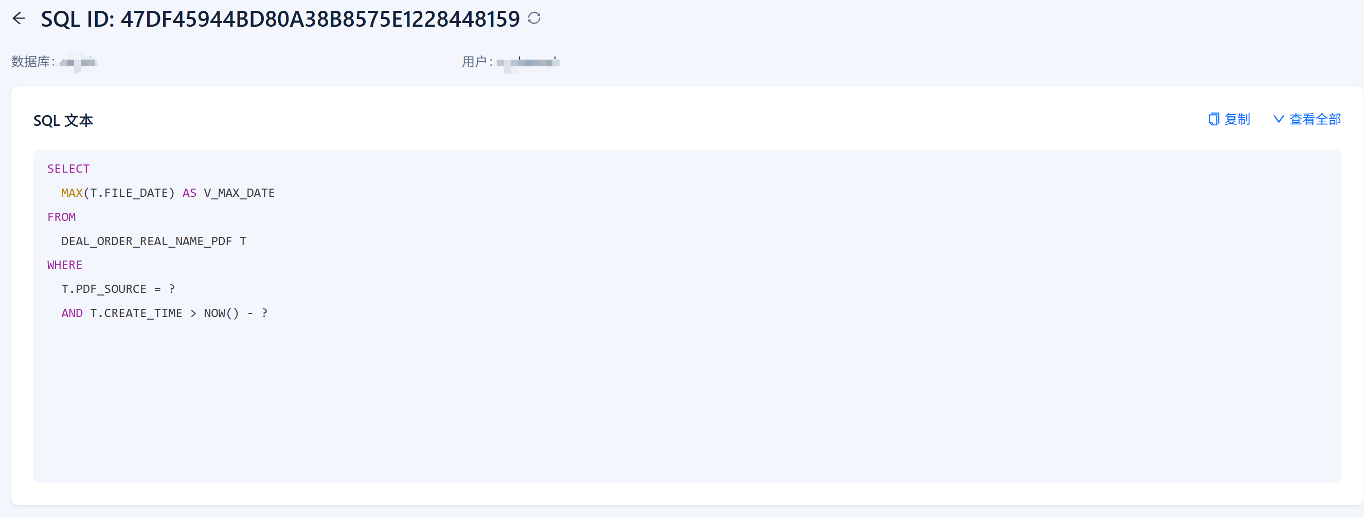

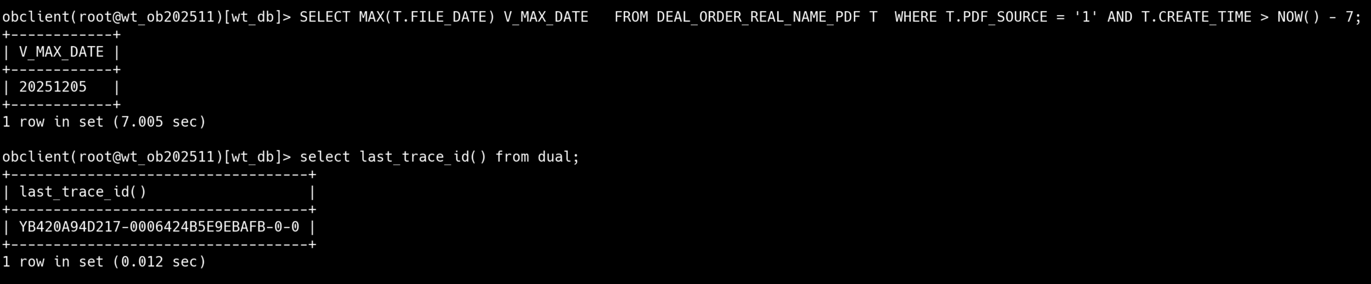

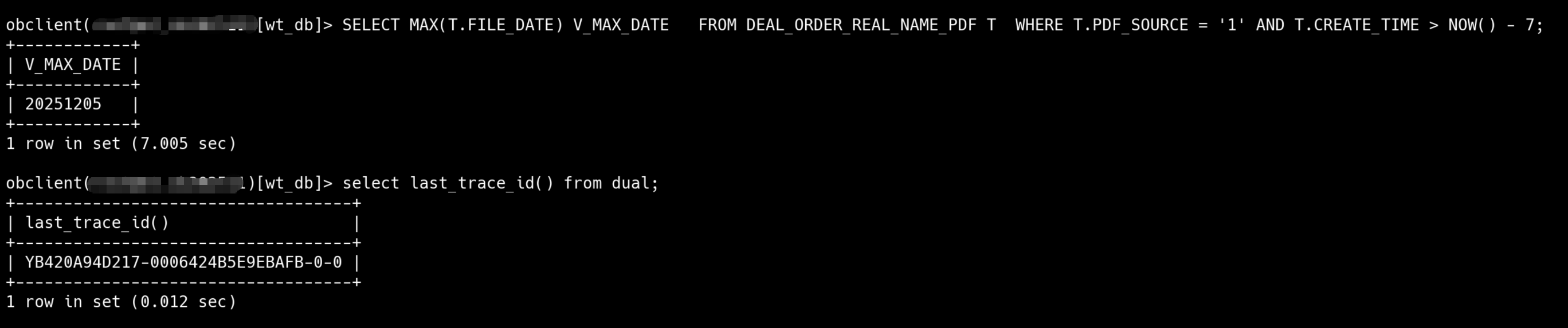

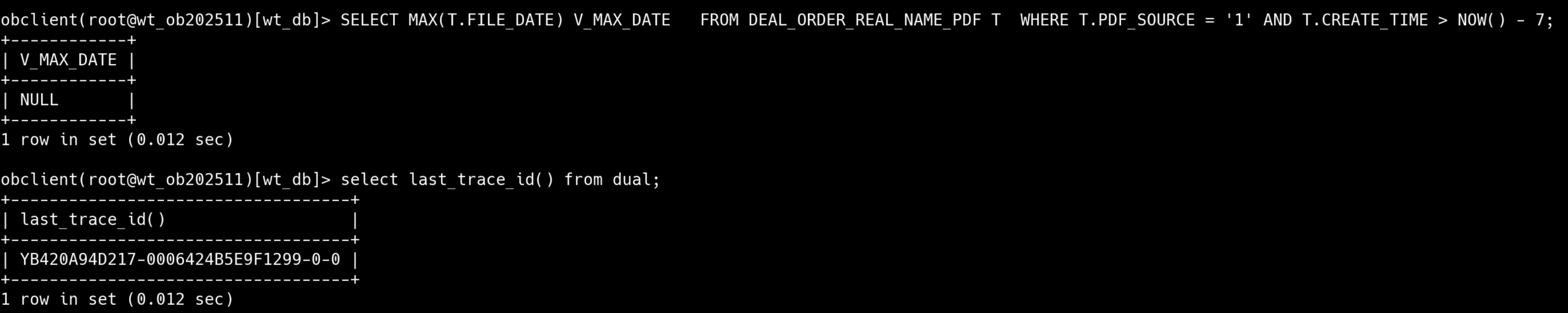

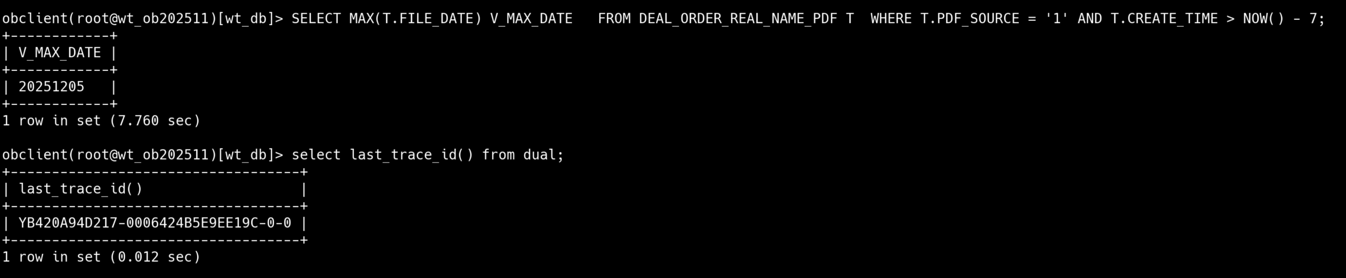

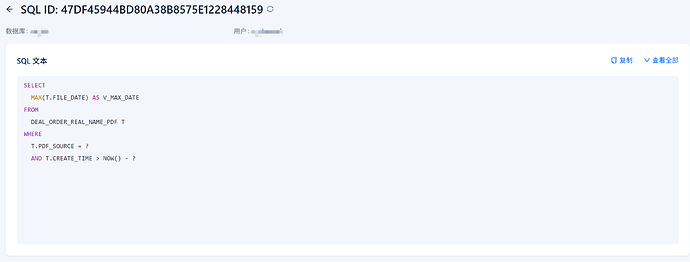

1.慢sql:SELECT MAX(T.FILE_DATE) V_MAX_DATE FROM DEAL_ORDER_REAL_NAME_PDF T WHERE T.PDF_SOURCE = ‘1’ AND T.CREATE_TIME > NOW() - 7;
2.trace_id如下:

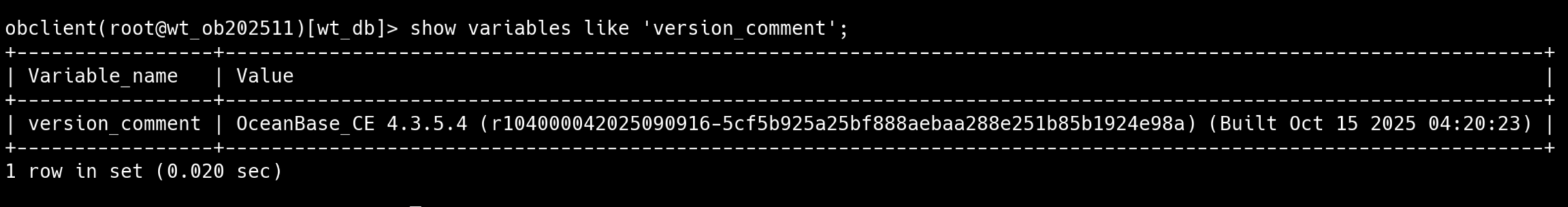

SHOW VARIABLES like ‘version_comment’;

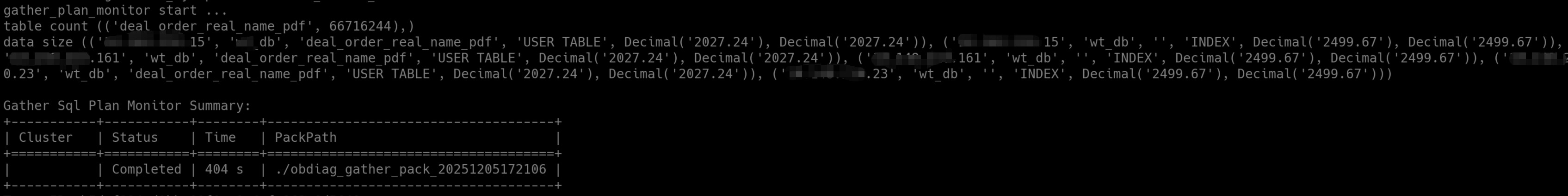

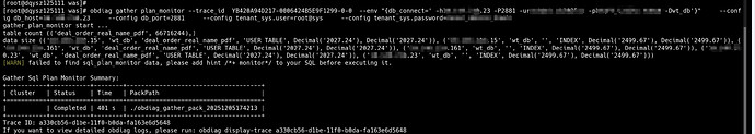

使用obdiag收集一下这两次不一样的信息
– 方法一:通过sql_audit中获取trace_id
select query_sql,trace_id from oceanbase.GV$OB_SQL_AUDIT where query_sql like ‘xxx%’ order by REQUEST_TIME desc limit 5;

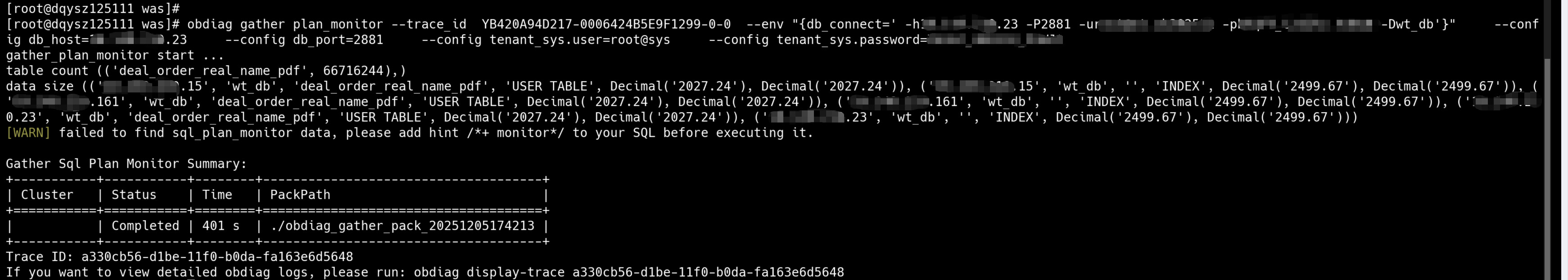

obdiag gather plan_monitor --trace_id YB420BA2D99B-0005EBBFC45D5A00-0-0 --env “{db_connect=’-hxx -Pxx -uxx -pxx -Dxx’}”
https://www.oceanbase.com/docs/common-obdiag-cn-1000000004494424
2.下面这两个trace_id的obdiag gather plan_monitor可以吗
应该不行 主要看看如图不一样的信息 如果能复现也可以取trace_id 这两个信息都是绑定outline以后执行的么?

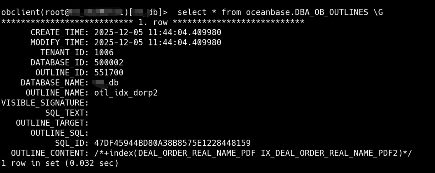

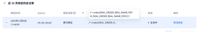

都是绑定outline之后执行的,稍等我按照方法一取一下信息

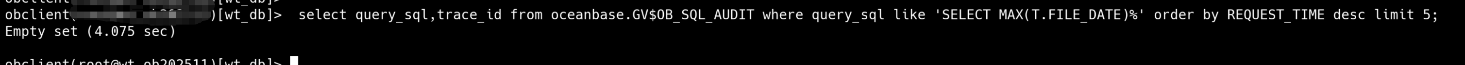

这个查不到信息
看你对比是这个语句呀 不一样 先收集一下这个 或者你看看能不能复现 复现了收集一下
应该sql_audit的信息被清理了 这个语句可以直接执行 收集一下就可以

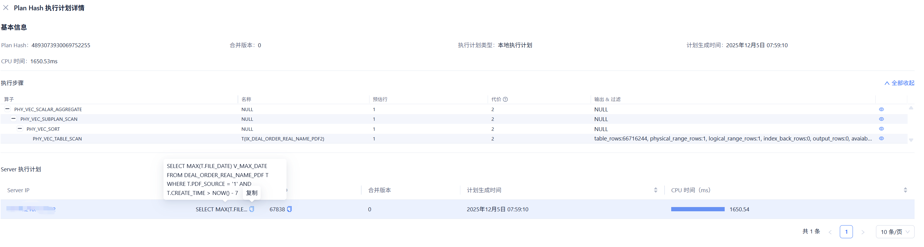

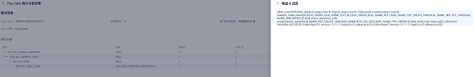

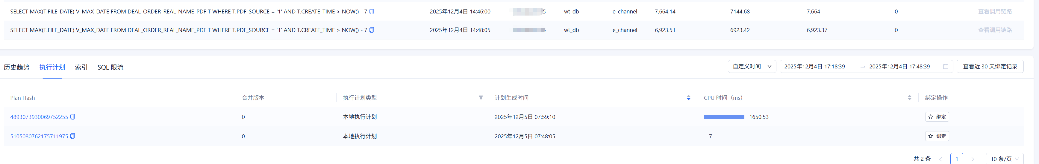

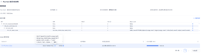

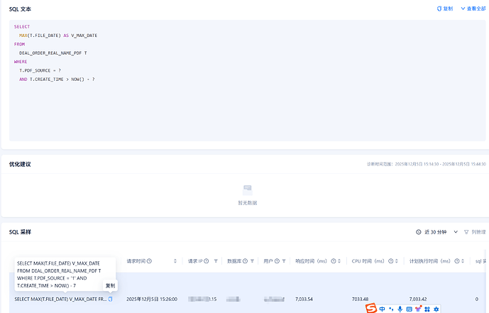

你直接在ocp上看一下 原先没有绑定outline的计划是不是没有走索引 截个图
目前看着你这个问题应该有两个
1、SELECT MAX(T.FILE_DATE) V_MAX_DATE FROM DEAL_ORDER_REAL_NAME_PDF T WHERE T.PDF_SOURCE = ‘1’ AND T.CREATE_TIME > NOW() - 7;没有绑定之前 这个语句的执行计划应该有问题

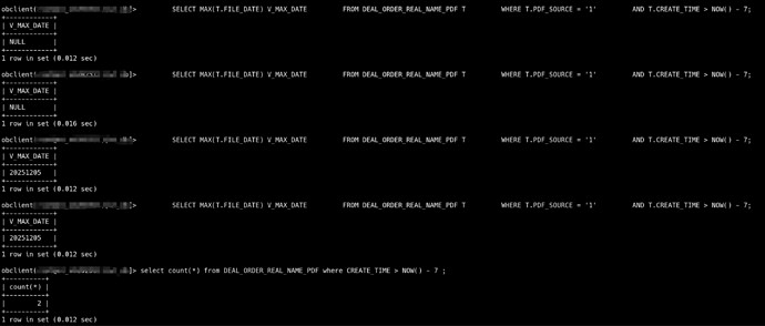

2、SELECT count(*) FROM DEAL_ORDER_REAL_NAME_PDF T WHERE T.PDF_SOURCE = ‘1’ AND T.CREATE_TIME > NOW() - 7;
多次查询 发现数据不一致
截图中的sql是单独过滤一下查询条件看下匹配到的数据有多少,发现匹配到的数据有问题;
没绑定outline截图如下:
收集好的文件发一下
obdiag_gather_pack.tar.zip (315.5 KB)
