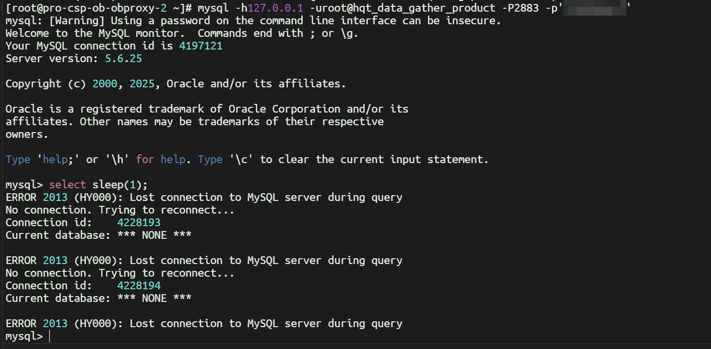

但是使用后却出现如下异常:
不要使用127ip搭建obproxy
应该怎么搭呢
老师,请问是哪里有配置吗?
我们用内网DNS也不行。
使用内外ip,报错也是直接断链了么。

补充一句你的这个搭建的时候是用的127.0.0.1吗,如果是建议重新部署一下,这个回环地址从别的地方也连接不了
没有配置 127.0.0.1呢。
用的是服务器的内网地址,测试的时候,没太讲究,后面我们注意一下。
感谢老师,我们已经配置成功。
