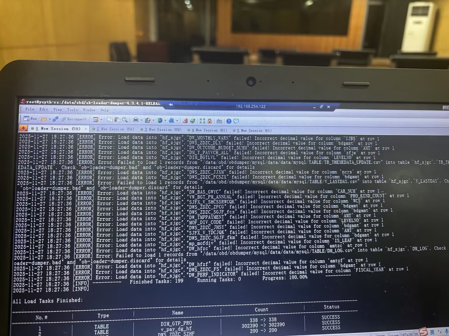

【问题描述】导出mysql数据库,导入新建数据库报错

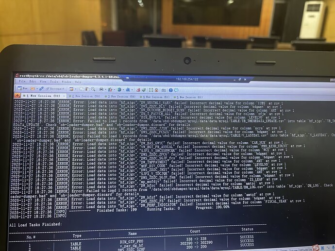

麻烦提供一下导入命令 及导入日志
./obloader -h 10.5.10.71 -P 2881 -u root@sys -p *****–sys-user root --sys-password ******
ob-loader-dumper.txt (695.4 KB)
-D hf_sjgc --csv --table '
’ -f /data/obd/obdumper/mysql/data/

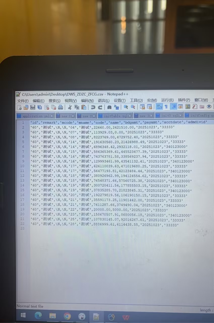

看着像是csv文件有问题,直接用户csv数据insert导入试试呢
单独一个csv文件导入表也是报这个错
导入日志.txt (10.4 KB)
单独导入一个表的csv文件执行脚本和报错日志
这边意思是 你使用csv的数据登陆ob使用insert语句插入试试看是否存在数据异常问题

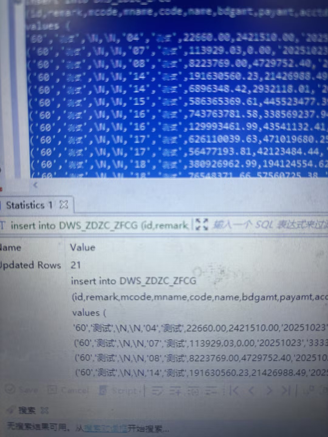

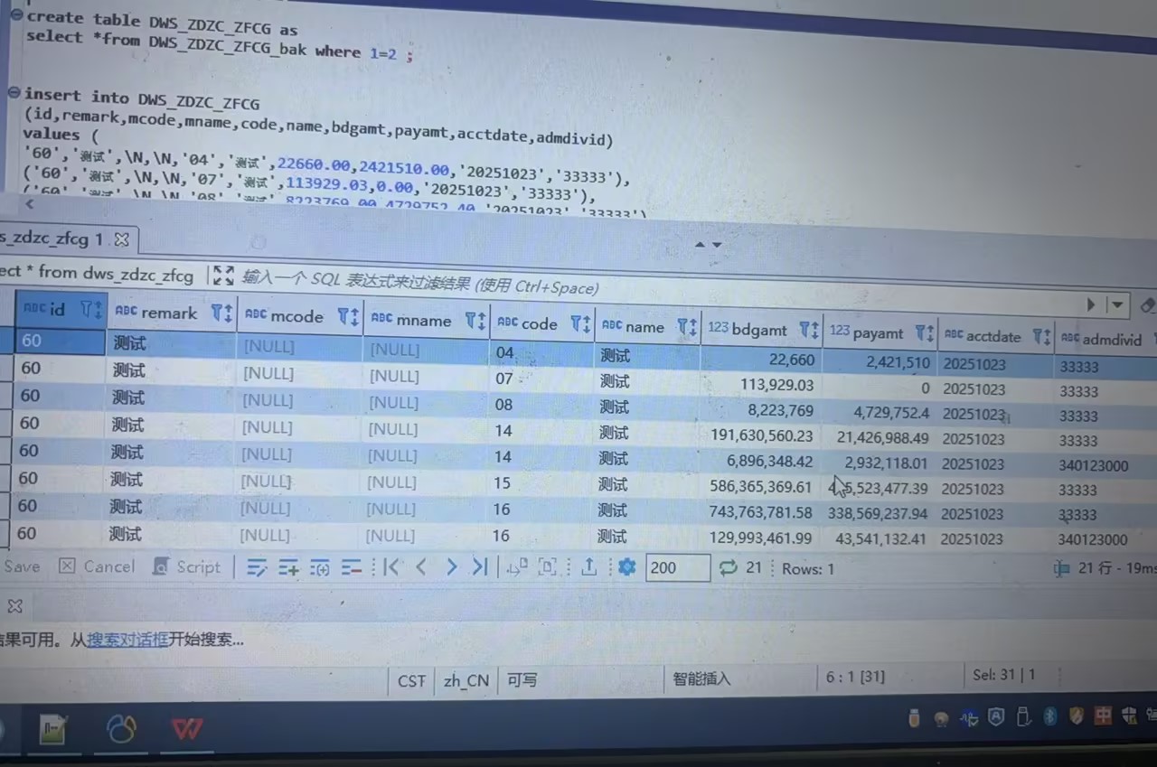

使用insert语句没有问题
DWS_ZDZC_ZFCG表的结果和表数据发出来几行看一下。
看你是127节点导入,csv文件是在本地么
这个是insert插入的数据
这个是csv文件的数据

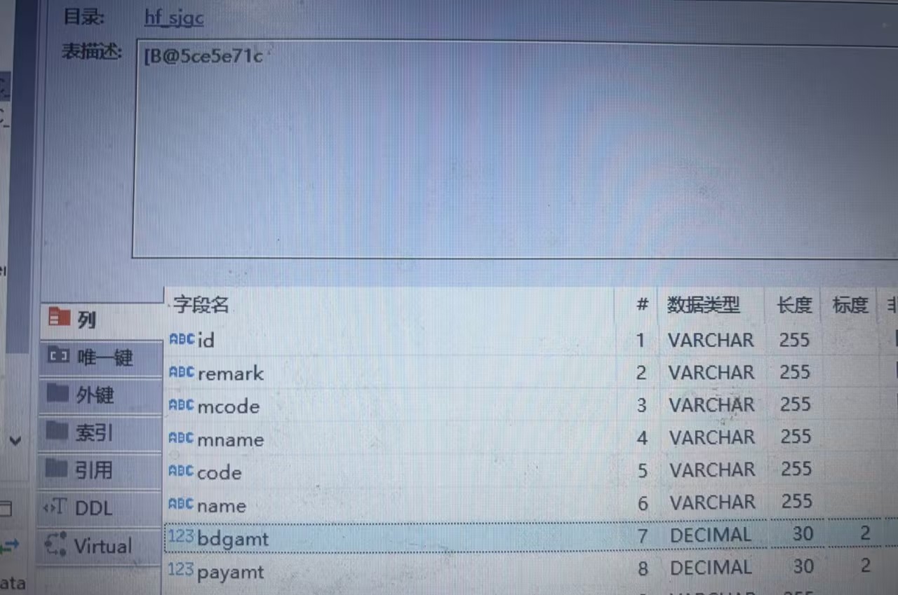

bdgamt列定义为什么类型。

导出的是csv的文件

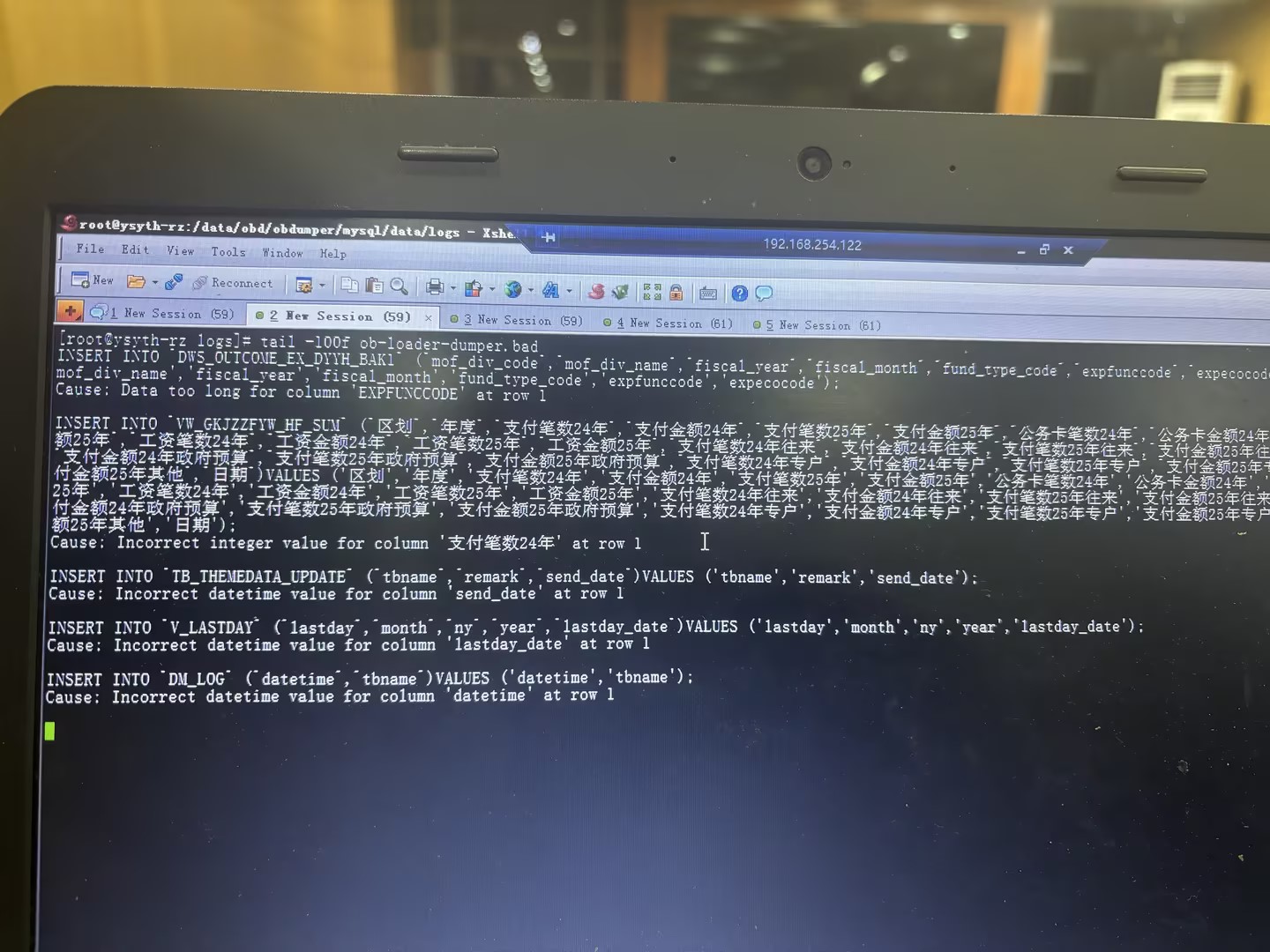

有bad日志生成么 麻烦发一份看看
bad日志里面没有,只有昨天的日志
能不能提高一下部分数据文件。及obloader版本
ob-loader-dumper-4.3.4.1-RELEASE.zip
使用的是这个版本的
