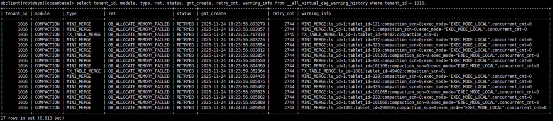

2、因为 alter system change tenant META$1016 提示 proxy 不支持还是啥的,所以直接 select tenant_id, module, type, ret, status, gmt_create, retry_cnt, warning_info from __all_virtual_dag_warning_history where tenant_id = 1016;,发现错误是 OB_ALLOCATE_MEMORY_FAILED
3、出问题之前因为资源不足,把 Unit 规格从 1C2G 调整到了 1C1G,调整之前每天的自动合并是 OK 的,调整以后想手动合并一下,就卡住了,将规格调回 1C2G、2C4G 都不行

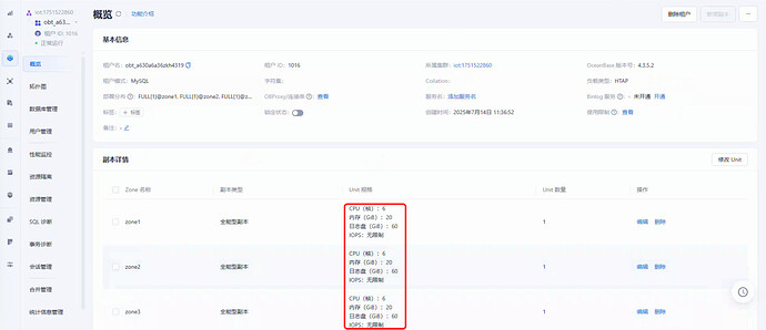

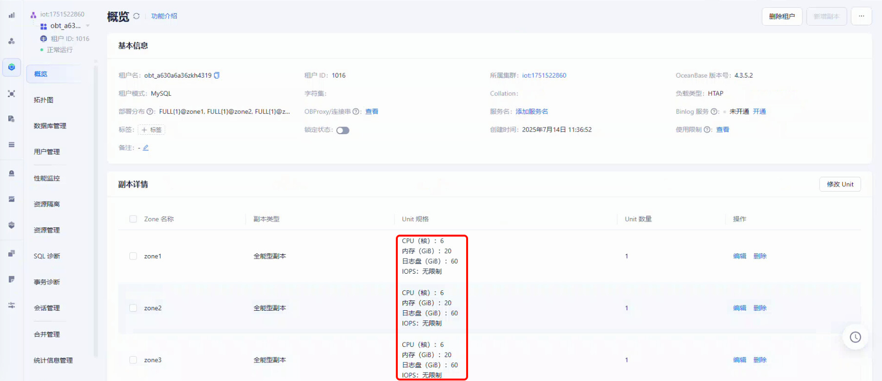

4、因为上面内存不足的原因,所以到 OCP 白屏里面对应租户,调整了 3 个 node 的 Unit 规格到 S3:6C20G,目前还是无法读取和写入

当前该租户的规格可以修改么。目前是多大,看报错就是因为内存不足导致合并报错了
可以修改,昨天先修改到 2Core 4G 了,发现没变化,今天上午改成了 6Core 20G,还是没有变化
