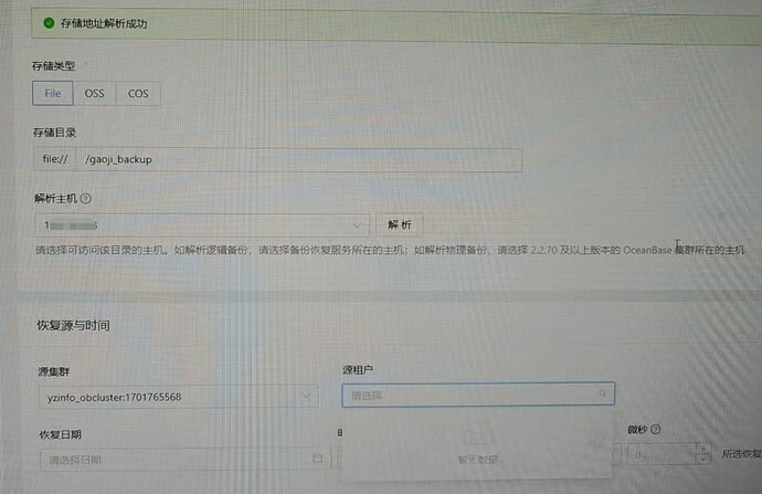

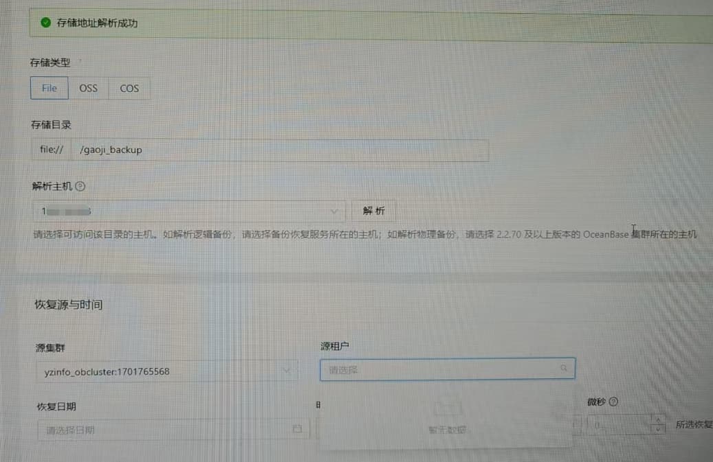

客户环境通过 OCP(4.2.0版本)发起数据恢复,在进行解析主机后无法显示源租户信息(数据为空)。

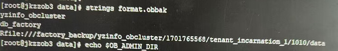

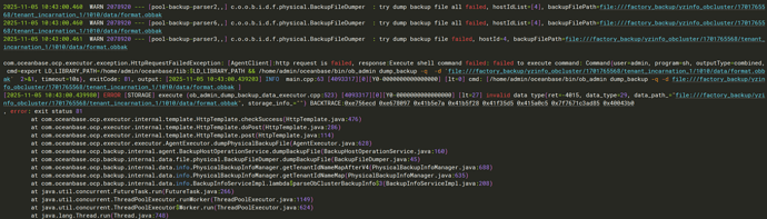

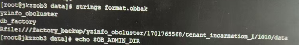

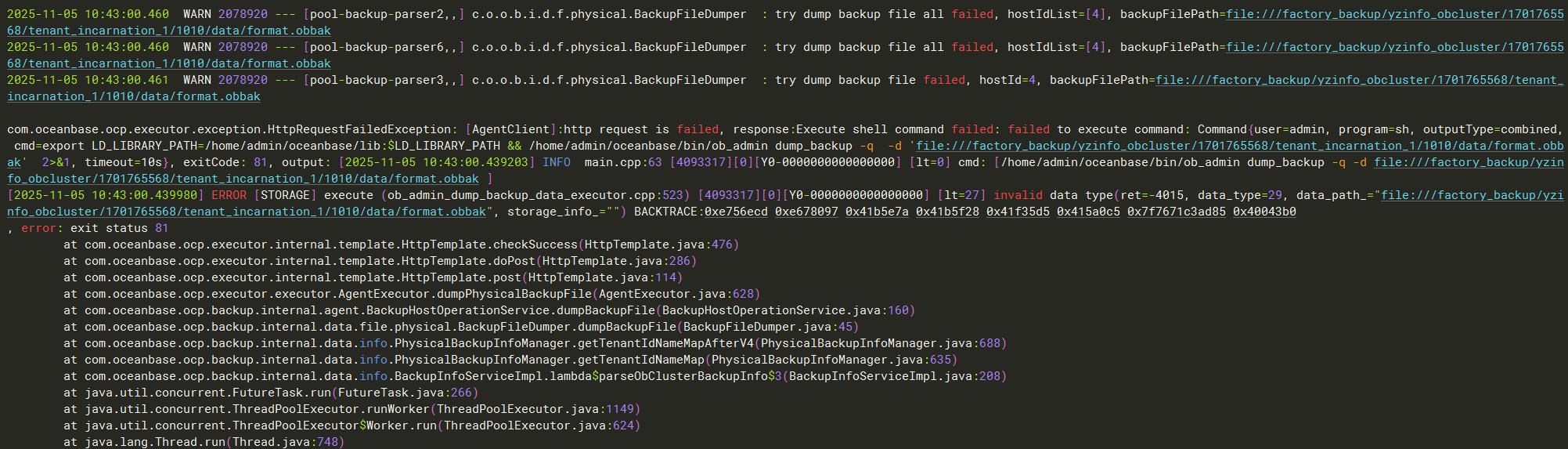

经排查ocp.log日志发现ob_admin工具在解析 format.obbak 备份路径元数据信息时发生了报错,显示文件 invalid data type。
format.obbak文件内容:

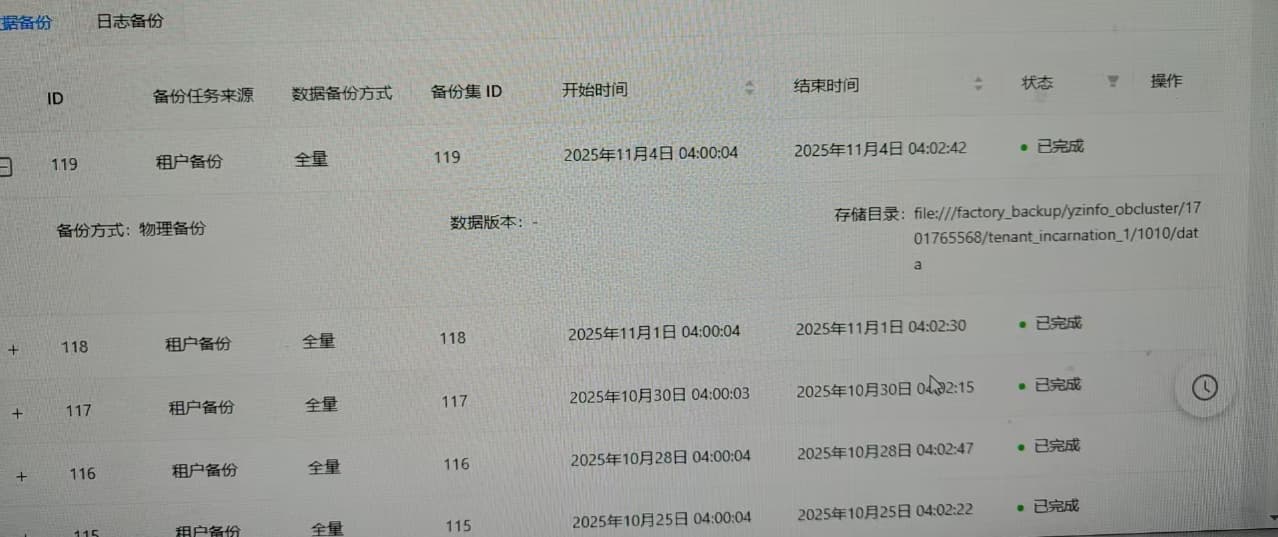

检查对应租户最近的几次备份情况均正常,且备份路径与 ocp 日志中显示的路径一致。

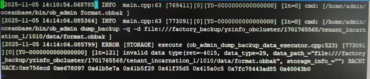

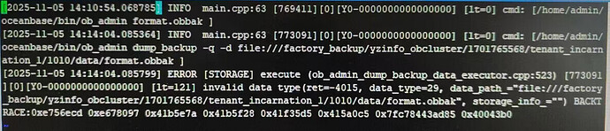

2、使用ob_admin工具解析备份文件,并将输出信息记录到ob_admin.log日志中,以下为日志输出内容:
经本地测试,在执行备份恢复任务时,如果 format 文件不存在或者 format 文件校验不通过,备份或数据恢复任务会发起失败。但是客户环境备份显示正常,想知道该问题可能产生的原因有哪些以及如何进行修复。

  1. 发起数据恢复,日志中会记录 ob_admin 解析后显示数据类型无效的报错,目前仅出现这类日志信息。

OCP 版本是420,数据库使用421,在客户环境OCP使用发起数据恢复时,解析主机上已安装ob_admin工具,数据库节点和OCP管理节点操作系统版本一致,但在数据恢复界面上,显示无法选择源租户信息。

这个是在客户环境执行的ob_admin结果,没有修改format文件,看着显示文件格式不对。是不是因为无法正确解析导致执行超时了抛出异常。
