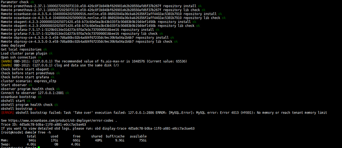

麒麟V10 + 鲲鹏916安装,obd demo报错,明明有内存,提示内存不足
【 OB or 其他组件 】 oceanbase-all-in-one-4.3.5_bp4_20250910.el8.aarch64.tar.gz
【 使用版本 】4.3.5
【问题描述】麒麟V10 + 鲲鹏916安装,obd demo报错,明明有内存,提示内存不足

会不会是内存参数设置的不对,太小了呢
下载的安装包没做任何改动,直接安装的,去哪可以改内存限制?我也想改下,是不是他原生的安装包里面的参数就有问题,但是同样的方式在x86平台上就能安装,同样是麒麟V10操作系统,换成ARM的就不行

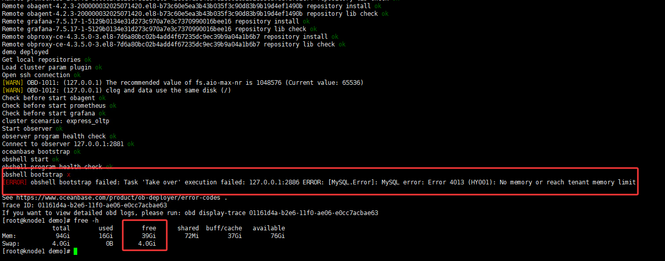

No memory or reach tenant memory limit。
obshell也报错No memory or reach tenant memory limit。内存扩容到12G部署即可
您看下我第一次的截图,下面有free -h命令的输出,显示内存还有66G呀

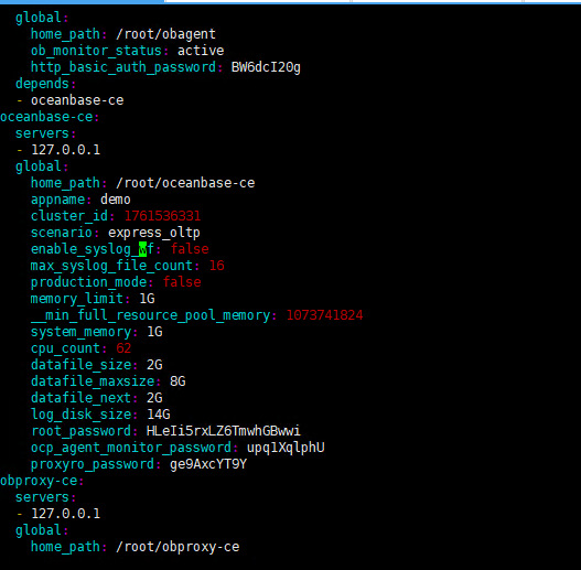

cd ~/.obd/demo
里面的yaml设置了ob可使用内存,建议修改里面的memory_limit内存即可
没有用,我修改了再执行obd demo,他又会被改回去,然后还是报错,应该是obd会重新配置demo的配置文件,这个要去哪里改呢?
直接vi yaml文件,然后执行obd redeploy cluster demo。
obd demo和obd deploy命令不一样
用这种方式有新的报错,内存free的还有40G:
[WARN] OBD-1011: (127.0.0.1) The recommended value of fs.aio-max-nr is 1048576 (Current value: 65536)
[ERROR] OBD-2010: (127.0.0.1): system_memory too large. system_memory must be less than memory_limit/memory_limit_percentage., system_memory should be less than 0.75 * memory_limit/memory_limit_percentage.
[WARN] OBD-1012: (127.0.0.1) clog and data use the same disk (/)
You can use the obd cluster init4env demo command to automatically configure system parameters
Trace ID: d318fc30-b300-11f0-af5b-e0cc7acbae63
If you want to view detailed obd logs, please run: obd display-trace d318fc30-b300-11f0-af5b-e0cc7acbae63
[root@knode1 demo]# free -h
total used free shared buff/cache available
Mem: 94Gi 15Gi 40Gi 72Mi 37Gi 77Gi
Swap: 4.0Gi 0B 4.0Gi
我把memory_limit 改为了1G,其他的没动,是不是还要改其他哪里?
我把内存显示加大到30G,就可以启动了,谢谢了,是不是默认的ARM的安装参数不对?
memory_limit: 30G,大于系统内存*0.75 应该就好了

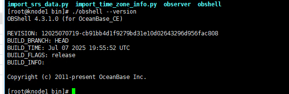

使用的435bp4具体版本号是多少,./observer -V看一下
