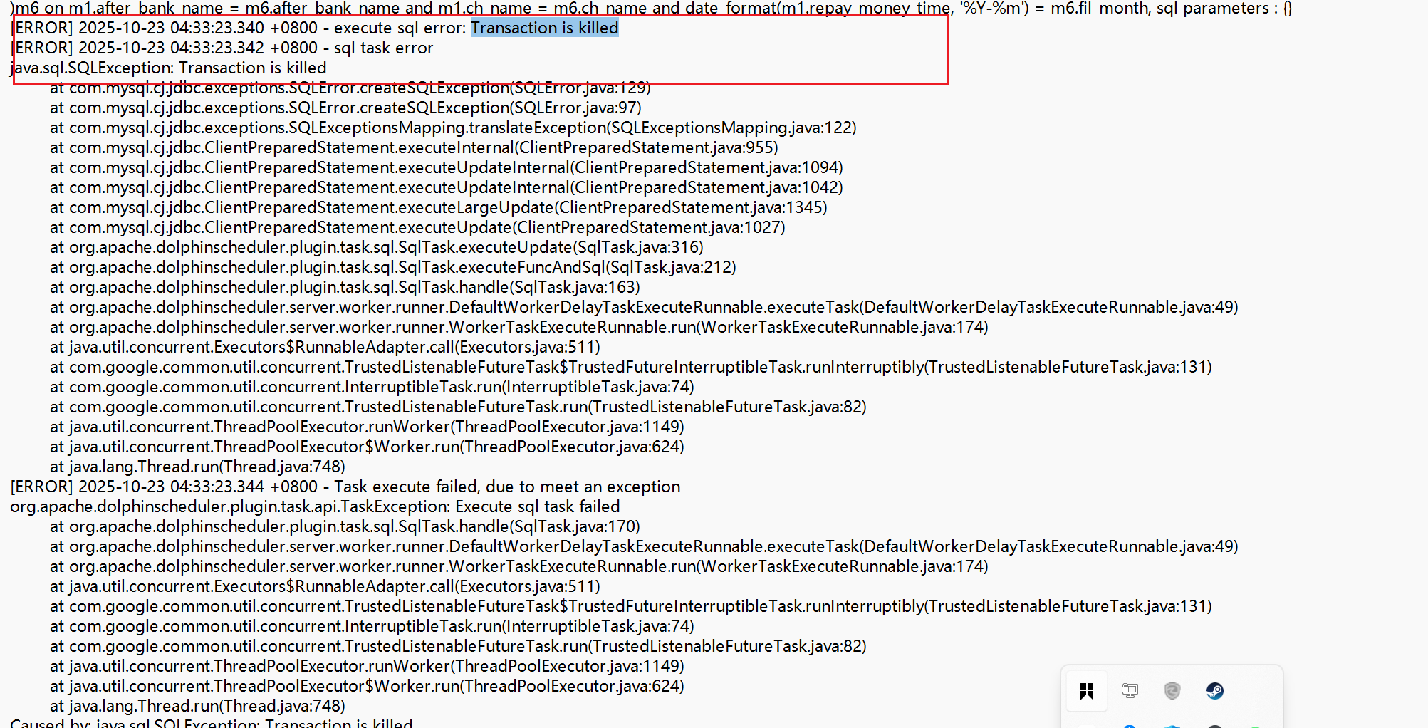

使用dolphinscheduler 同步数据至 OB 出现 Transaction is killed 报错
【 OB or 其他组件 】OceanBase 4.3.4
【 使用版本 】社区版

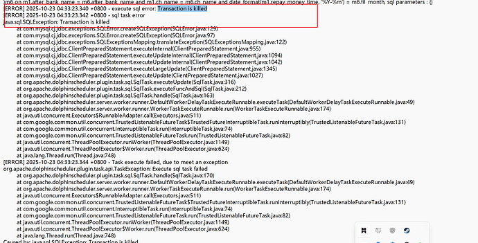

【问题描述】datax同步数据至OB,在四点半左右出现Transaction is killed 现象,报以下错误
该时间点OCP监控上没有显示异常,租户资源使用率也没有达到瓶颈。查看oceanbase.DBA_OB_SERVER_EVENT_HISTORY 在4点31出现 process hang 的现象,目前怀疑是这个现象 导致 DATAX同步数据失败。

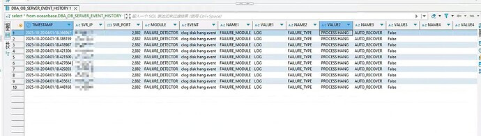

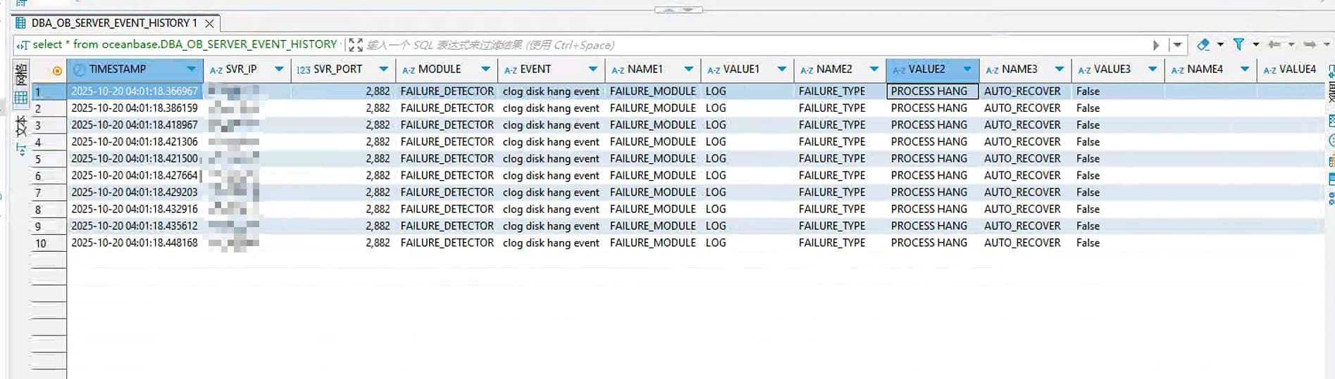

看着好像是异常切主了呀 你在查一下 这个信息
select * from DBA_OB_SERVER_EVENT_HISTORY where module like “%FAILURE_DETECTOR%” limit 10;
使用 datax 同步的吗?从报错的截图上没有看到 datax 相关的包名
看起来是dolphinscheduler调用的sql任务,发现事务被kill了,这个错误主要是由于事务被数据库系统强制终止导致的,是不是数据库有事务超时的设置?或者是当前的dolphinscheduler执行的sql类型不被当前数据库的事务允许
是的,标题打错了,我看DBA_OB_SERVER_EVENT_HISTORY里有 clog disk / process is hang 的记录
看着是clog disk hang导致的 切主了 切主的影响

datax同步数据到ob连接的是obproxy么?还是直连呀
是2883连接。dolphinscheduler同步数据至OB,标题刚才写错了

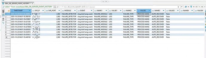

这个是20号hang住的,这个时间点是NFS的问题

这个是哪个节点上的问题 我刚才让你查看信息 好像没有查到呀

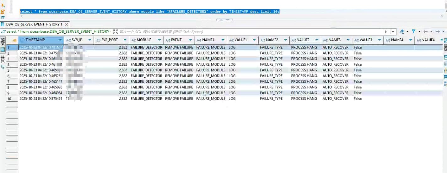

select * from DBA_OB_SERVER_EVENT_HISTORY where module like “%FAILURE_DETECTOR%” order by TIMESTAMP desc limit 10;

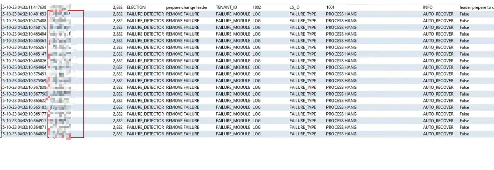

是有这个记录,但是是20号的,那天是因为NFS的问题导致。帖子这个问题时间点是23早上四点半,四点半出现了PROCESS HANG
在查一下信息
这个就是,但是是20号的
今天出现了PRCOESS HANG,会不会是这个影响了数据同步,我看时间点很近
上面的没有时间排序 查的是之前的数据 我把语句改了 你在查一下
