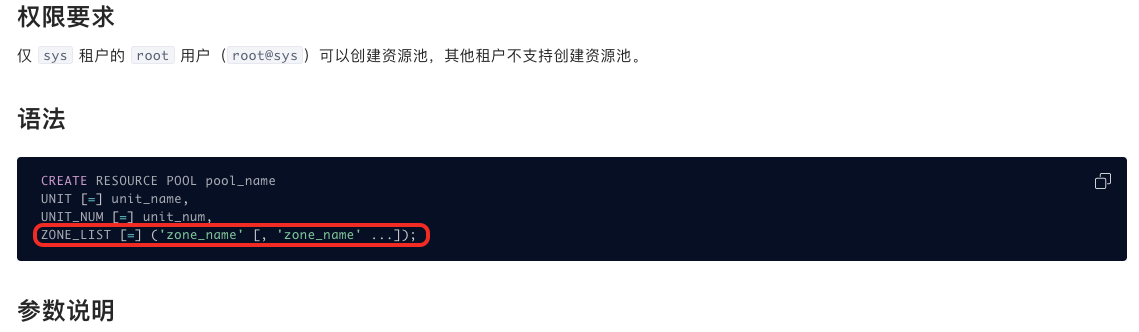

可以创建资源池时候,只填写三个zone
租户内每个zone中unit数量要一样
