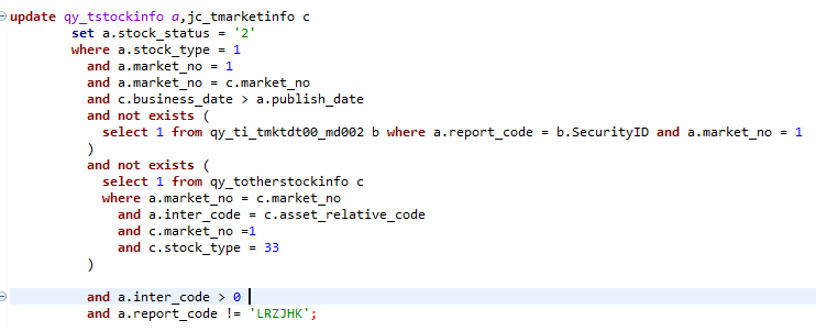

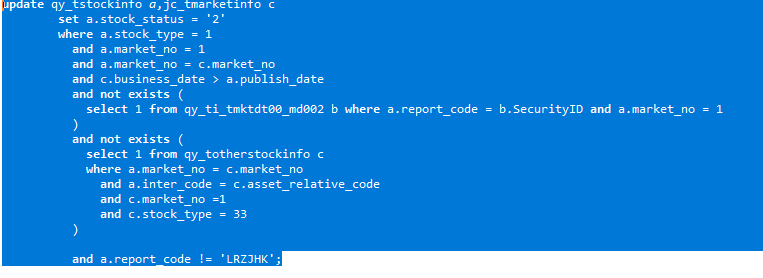

【问题描述】执行如下sql报错:
加一个不影响逻辑的条件 a.inter_code > 0 就好了,改动后sql:

语法上看不出什么错误来啊,数据量太大了吗?

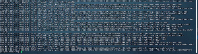

最好贴下执行计划,看看是不是走了 NLJ BATCH 引起的问题

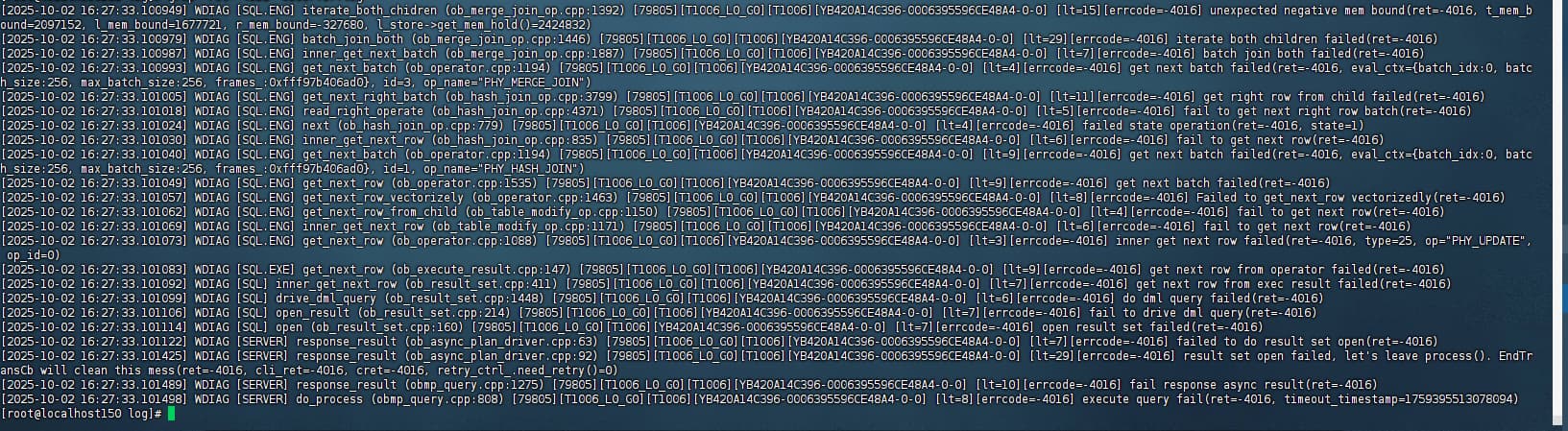

一个已知的缺陷,ob424版本修复的,可以尝试调大租户内存是否能正常,如果不行建议升级到最新的ob425版本。
5 个赞
具体原因和触发场景能解释下吗。。看执行计划计划没走NLJ,a表看样子也是全表扫描加不加a.inter_code > 0 其实也都一样 :joy:
merge join 接自动内存管理的bug,在Left anti join场景下 低概率出现,l_store的内存使用超过了自动内存给出t_mem_bound限制,造成计算出来的r_mem_bound是负数。
5 个赞

加了这个条件,执行计划不一样
|ID|OPERATOR |NAME |EST.ROWS|EST.TIME(us)|
|0 |UPDATE | |1 |584 |
|1 |└─HASH ANTI JOIN | |1 |558 |
|2 | ├─NESTED-LOOP ANTI JOIN | |1 |552 |
|3 | │ ├─NESTED-LOOP JOIN | |1 |527 |
|4 | │ │ ├─TABLE RANGE SCAN |a |3 |524 |
|5 | │ │ └─MATERIAL | |1 |3 |
|6 | │ │ └─TABLE GET |c |1 |3 |
|7 | │ └─SUBPLAN SCAN |VIEW2 |1 |25 |
|8 | │ └─TABLE RANGE SCAN |c(qy_idx_totherasset) |1 |25 |
|9 | └─SUBPLAN SCAN |VIEW1 |1 |6 |
|10| └─TABLE RANGE SCAN |b(qy_idx_tmktdt00_md002)|1 |6 |
