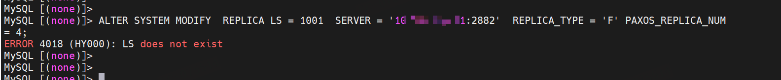

【问题描述】使用alter system modify replica命令修改副本类型未生效
【复现路径】
使用root@sys系统租户登录集群,执行:
ALTER SYSTEM MODIFY REPLICA LS = 1001 SERVER = ‘xxx:2882’ REPLICA_TYPE = ‘F’ PAXOS_REPLICA_NUM
= 4;
报错:ERROR 4018 (HY000): LS does not exist

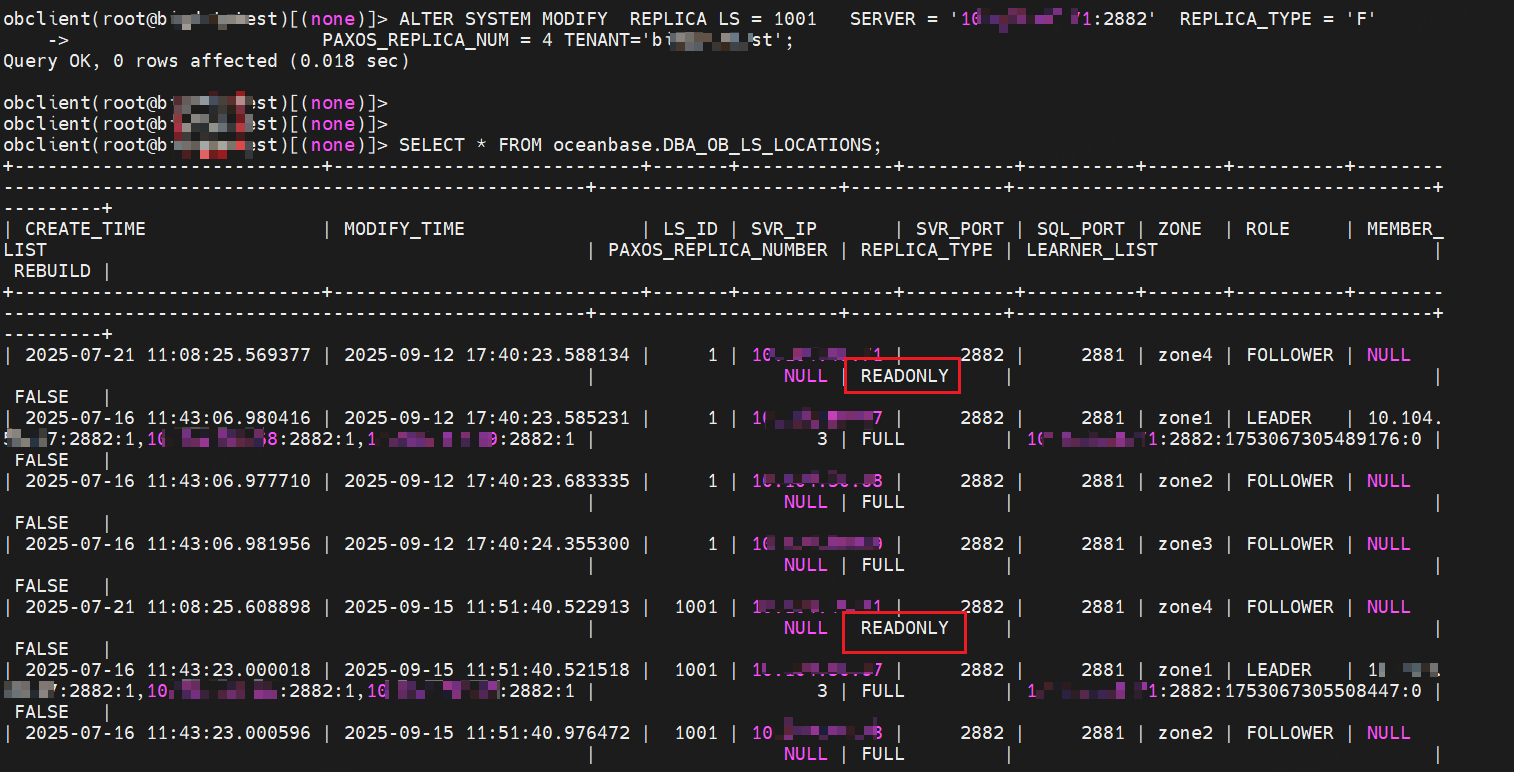

使用root@tenant_name租户登录集群,执行相同命令,可以执行成功,但是发现只读副本并未修改未全能副本。

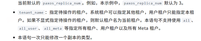

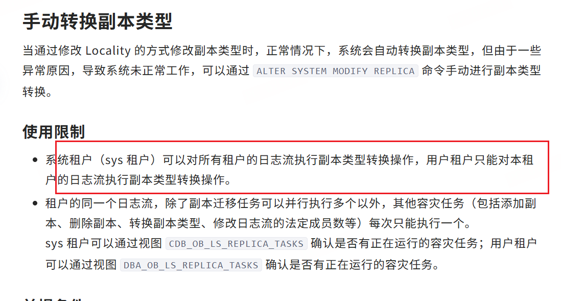

参考官网:https://www.oceanbase.com/docs/common-oceanbase-database-cn-1000000001500272

#7
不指定应该是默认当前租户,sys租户只有 1 日志流没有1001。而且需要指定只读副本

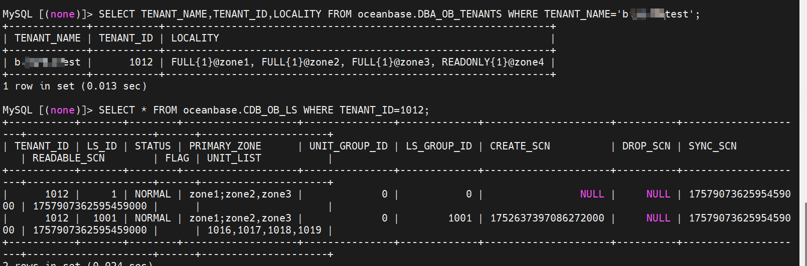

SELECT TENANT_NAME,TENANT_ID,LOCALITY FROM oceanbase.DBA_OB_TENANTS WHERE TENANT_NAME=‘tenant1’;
SELECT * FROM oceanbase.CDB_OB_LS WHERE TENANT_ID=10xx;
SELECT * FROM oceanbase.CDB_OB_LS_LOCATIONS WHERE LS_ID=1001 AND TENANT_ID=1002;

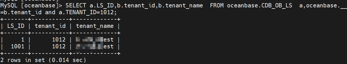

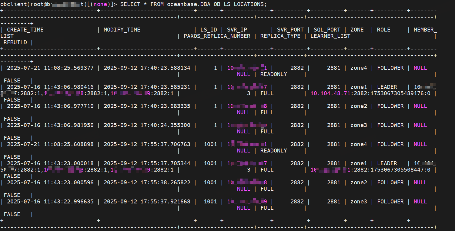

系统租户查询:
当前租户查询:

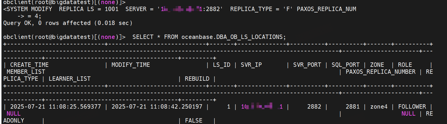

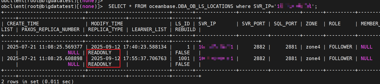

当前租户root用户执行命令:
ALTER SYSTEM MODIFY REPLICA LS = 1001 SERVER = ‘1xxx1:2882’ REPLICA_TYPE = ‘F’ PAXOS_REPLICA_NUM = 4 TENANT=‘bxxxest’;

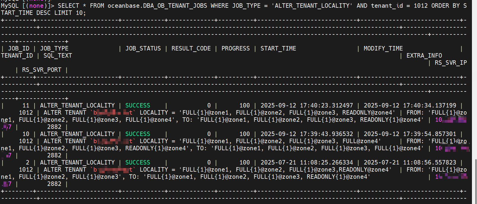

这个信息 查询一下
SELECT * FROM oceanbase.DBA_OB_TENANT_JOBS WHERE JOB_TYPE = ‘ALTER_TENANT_LOCALITY’ AND tenant_id = 1002 ORDER BY START_TIME DESC LIMIT 10;

#17
这个应该是之前ocp上的转换任务生成的,通过ocp界面是能够正常实现全能副本和只读副本之间的转换的,今天黑屏又重新执行转换命令了,黑屏依旧没有效果

#21
计算PAXOS_REPLICA_NUM=4应该没有问题 你在执行一次 查询一次这个信息 看着SELECT * FROM oceanbase.DBA_OB_TENANT_JOBS WHERE JOB_TYPE = ‘ALTER_TENANT_LOCALITY’ AND tenant_id = 1002 ORDER BY START_TIME DESC LIMIT 10; 之前查询的信息没有看到你执行的ALTER SYSTEM MODIFY REPLICA LS = 1001 SERVER = ‘1xxx1:2882’ REPLICA_TYPE = ‘F’ PAXOS_REPLICA_NUM = 4 TENANT=‘bxxxest’;这个命令
