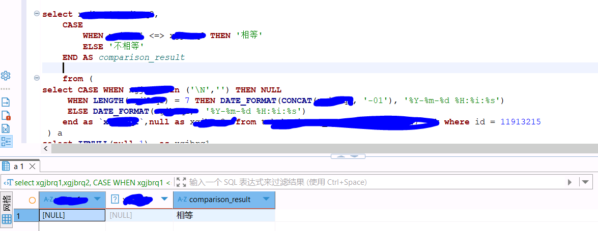

dbeaver 截图

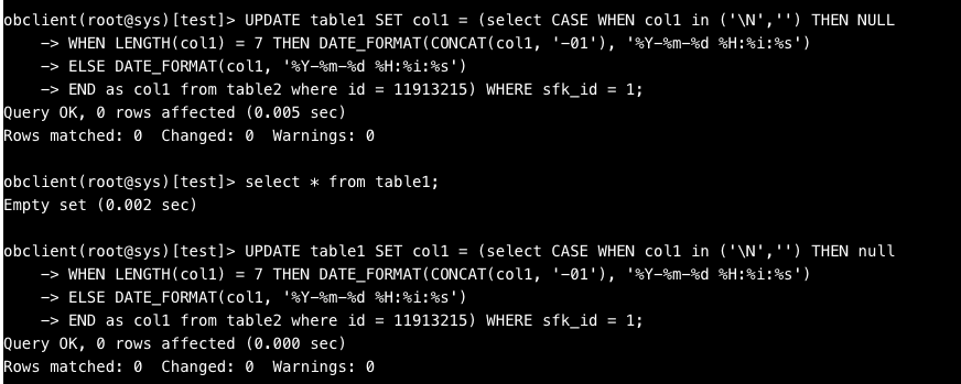

测了下用企业版4.2.1.11在命令行和DBeaver都没报错,可能确实是版本问题
Server version: OceanBase 4.2.1.11 (r111010032025041110-c619217ab98c90c0883191ec778f7ba4a2f5566e) (Built Apr 11 2025 10:44:02)

这边黑屏化测试是没问题的。应该是兼容性问题了,可以试试使用odc客户端
可以贴一下dbeaver的报错
SQL 错误 [1292] [22001]: Data truncation: Incorrect datetime value for column ‘col1’ at row 1
