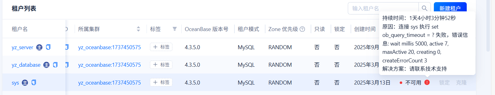

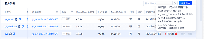

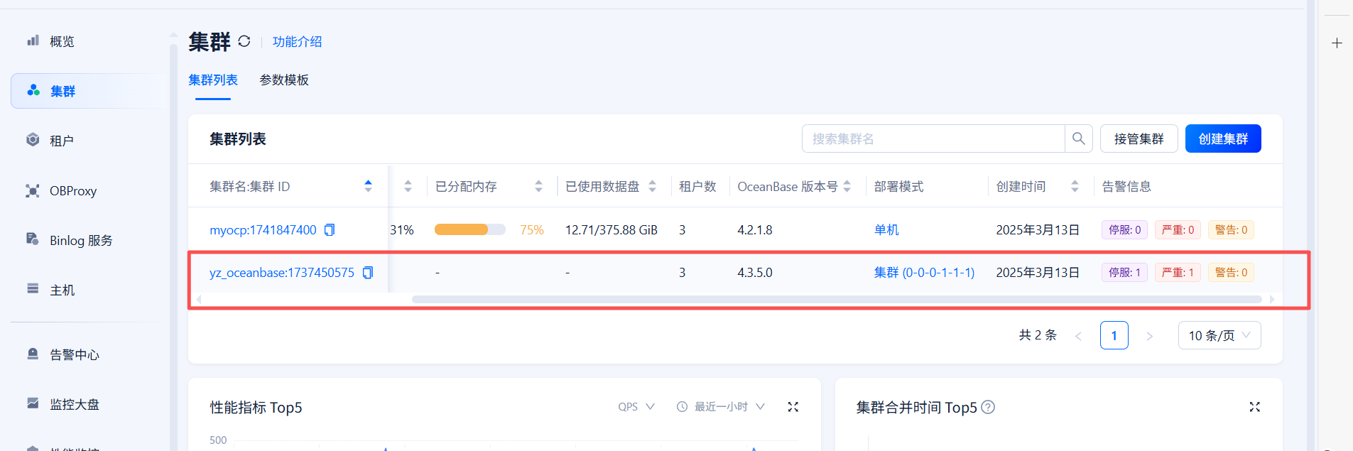

在我们应用上连接oceanbase部分不可用,卡死。我们重启了ob服务,但是所有的jdbc都不可连接ob,

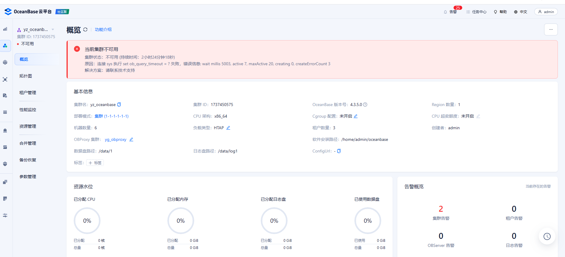

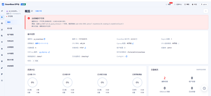

我们的Oceanbase集群是以一台管控机和3台物理机节点组成,在管控页面主机显示机器都是正常的,各个机器监控信息正常。但是集群状态不显示,点击进入集群页面后报错,过了一段时间后集群状态变为不可用,显示如下图信息。[@论坛小助手]

  2. 在管控页面上查看,集群状态变为不可用的具体提示是什么?

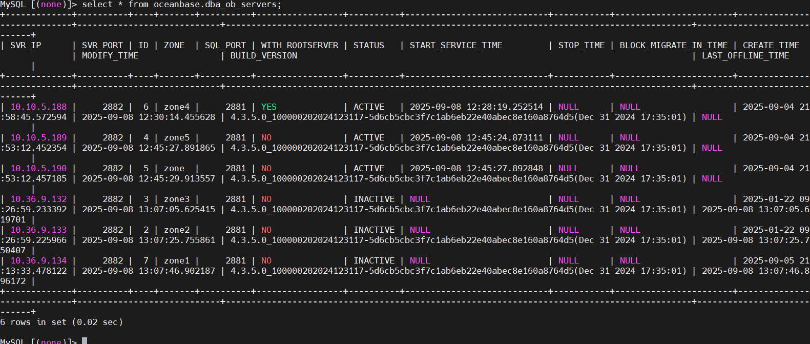

黑屏连接OB sys租户执行下
select * from dba_ob_servers;
select * from dba_ob_zones;
6 个赞

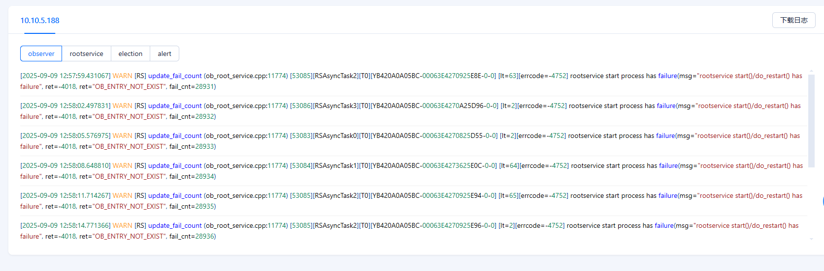

observer.log有100MB,需要查询什么来定位错误信息

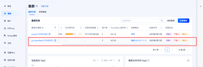

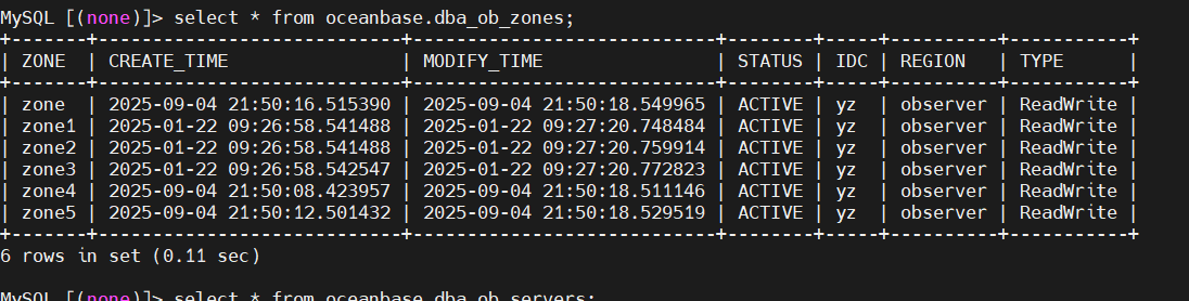

看截图,yz这个集群6个zone 挂了3个zone,是有问题的,挂的那3个zone是关闭掉的吗?
将上面我发的两条sql黑屏 sys租户查下
另外问下为什么要黑屏做关闭操作呢?
5 个赞
yz集群之前是3台机器测试环境,加了3台配置更好的作为生产验证环境,切换环境后将3台测试机器删除了。大批量跑起来后oceanbase卡死,所以重启机器。

在管控机页面显示sys不可用,其他租户也无法登录

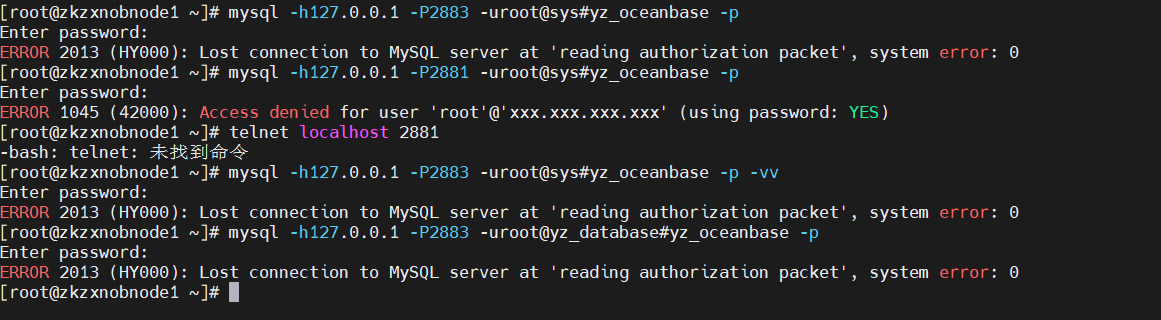

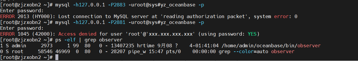

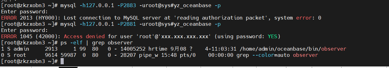

ssh用2881登录不了。另外两台机器登录都显示同样问题
5 个赞

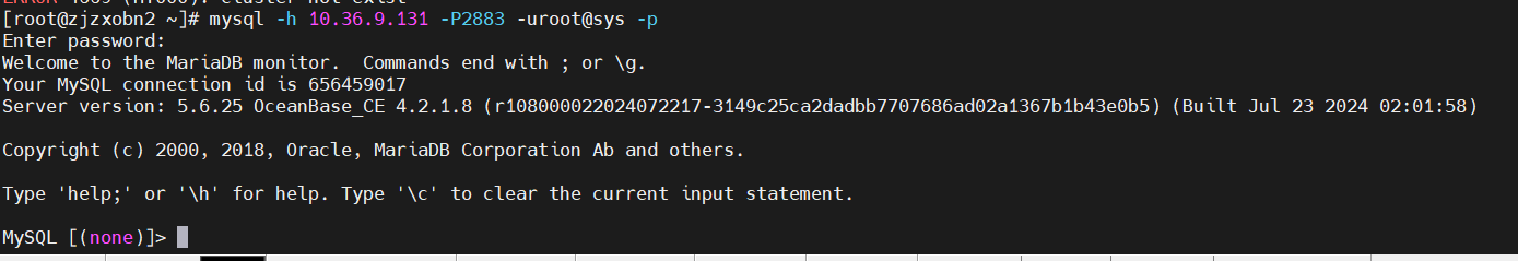

不是用2881端口登录ssh,是2881端口登录数据库,登录时不要加 “#集群名称”,IP使用真实IP

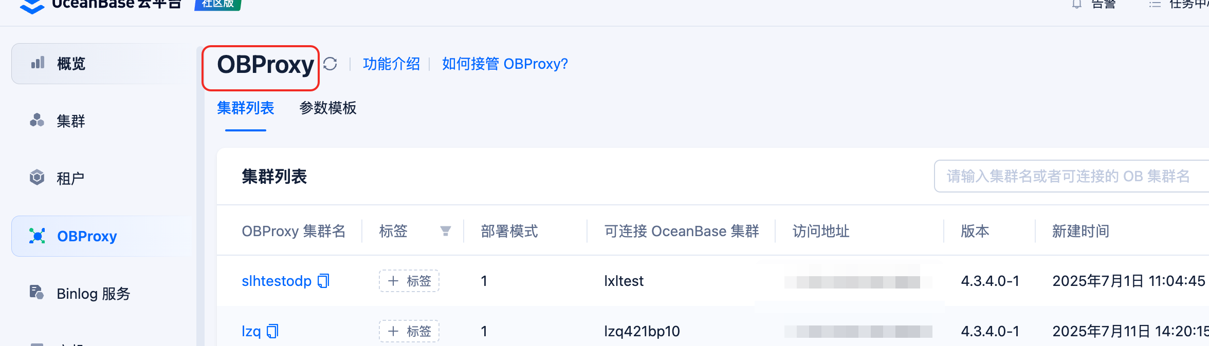

看起来是正常的,你通过2883端口连接数据库,-h后面需要写obproxy的IP,
你写obproxy的IP 通过2883端口连接下 看看
连错了吧?怎么是4.2.1.8版本,是连到ocp的元数据库了吧?

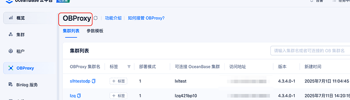

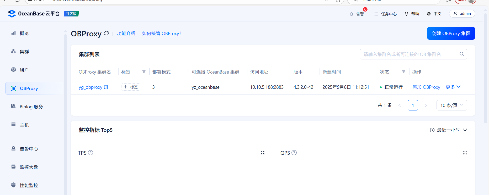

怀疑是你的obproxy有问题,看下obproxy列表这里
也是正常的,你黑屏通过5.188连接yz这个集群试下
